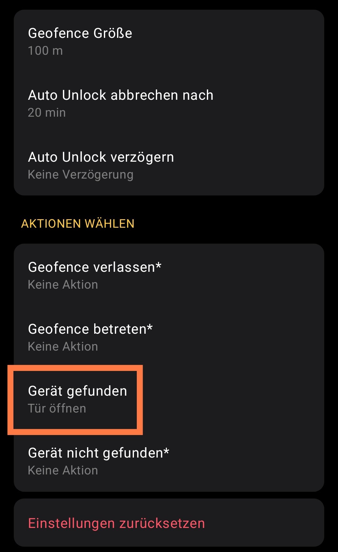

Nur um auf Nummer sicher zu gehen sind die experteneinstellungen so gesetzt:
Ja, so sieht die Einstellung aus. Wie gesagt, es funktioniert ja auch oft.

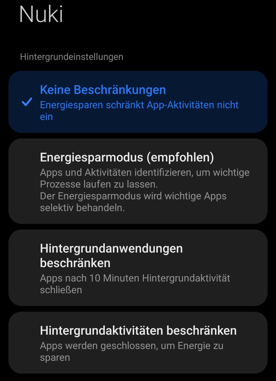

Ja das ist leider mit modernen Handys etwas nerviger als früher, zB beim aggressiven xiaomi energiesparen muss man der App wirklich an jeder Stelle alles erlauben damit es wieder zuverlässiger läuft.
zB wird bei nuki immer wo der normale energiesparmodus genannt:

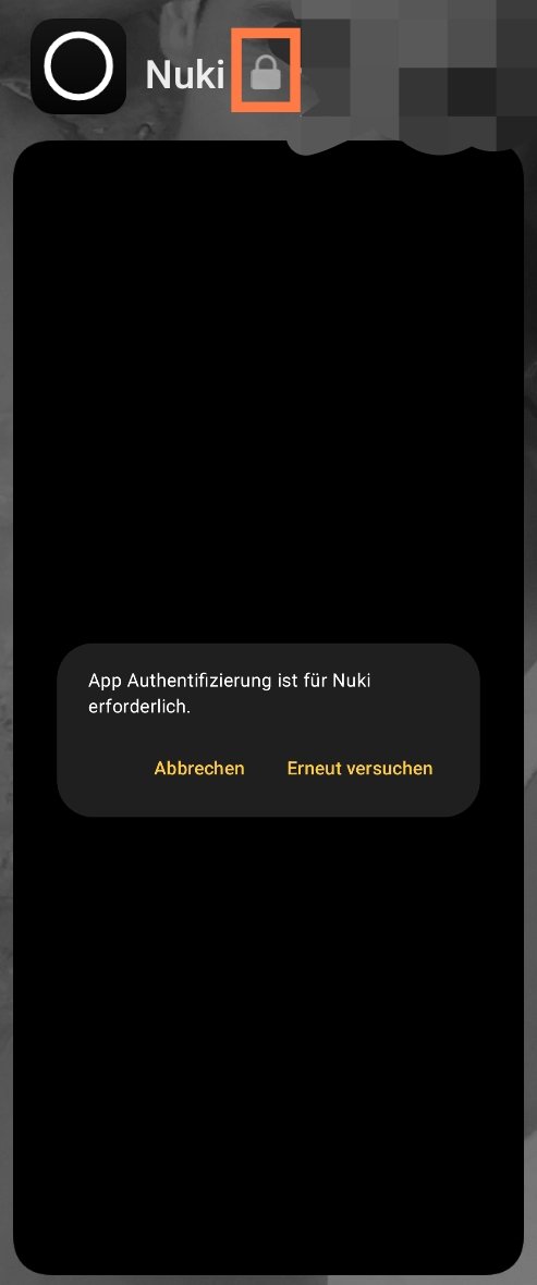

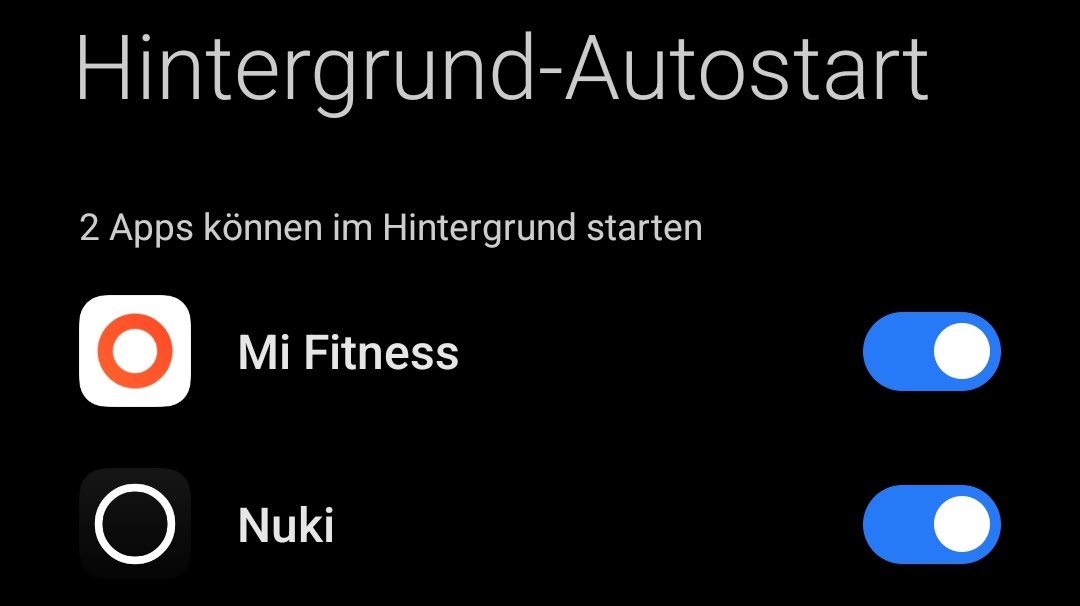

Wenn ihr zwar noch am testen, aber bin der Meinung dass es hiermit wider besser läuft:
Und App im RAM verankert:
Je nach Marke und betriebssystem würde ich wirklich in jeder tiefsten Ecke schauen wo man nachhelfen kann dass die App so gut es geht immer aktiv ist.
