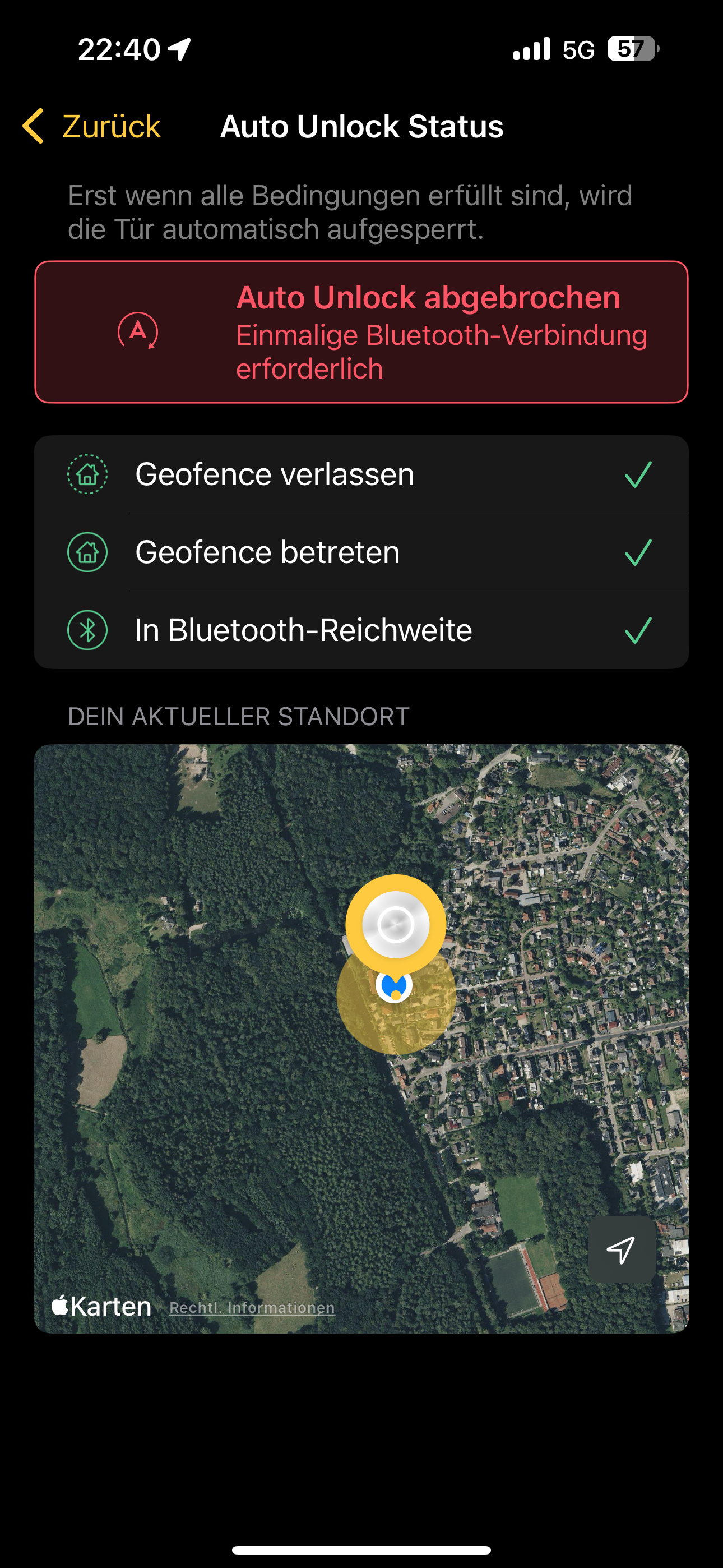

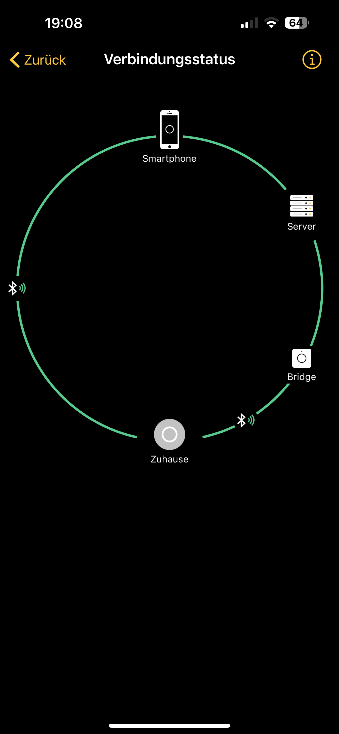

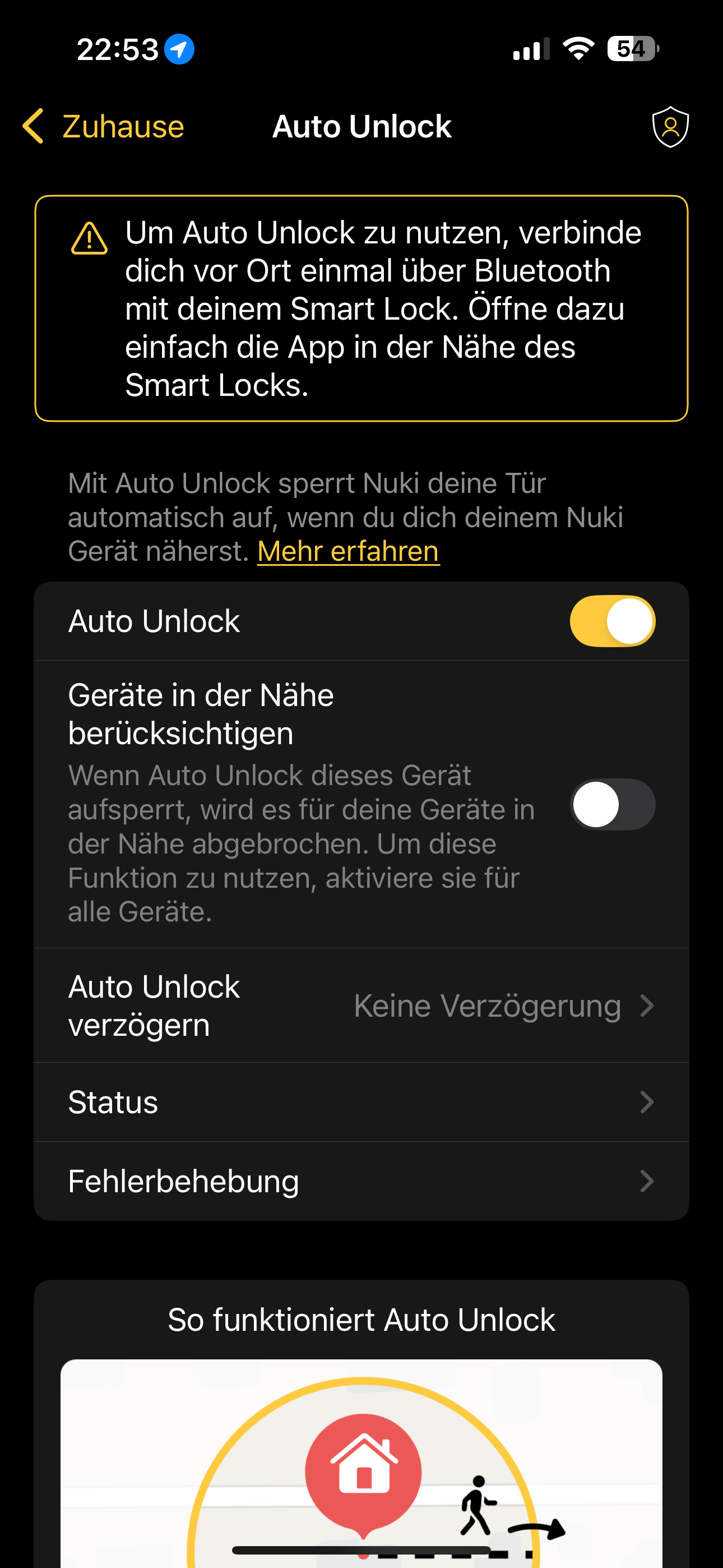

Zunächst mal die Infos zur Bluetooth Reichweite und zum Geo-Fence aus der App, ob überhaupt die grundsätzlichen Voraussetzungen erfüllt sind.
@riversource okay, da kann ich ja nur mit Screenshots aushelfen, leider sind einige Dateien zu gross um diese hier alle hochzuladen. Einige gingen jetzt doch.....
Bild 2, dieses Meldung hatte ich einmal obwohl ich innerhalb der 20 Minuten im geofenzy Bereich war
Bild 3, bekomme ständig die Nachricht das ich einmal mich Bluetooth Verbinden soll.

@riversource Weil ich das schon etliche Male gemacht hab wie man das ja auch auf dem einen Bild sieht.
Wie soll ich mich denn nochmals mit dem Handy per Bluetooth mit dem Schloss verbinden, wenn die Verbindung schon steht?
Auf dem Bild sehe ich nur, dass die Kopplung nicht vernünftig ausgeführt wurde.
Im Zweifel im Paring Dialog vom Handy. Wahrscheinlich hast du es beim ersten Start der App abgelehnt, deshalb klappt es nicht. Verwechsle nicht BLE Verbindung mit Bluetooth Verbindung.

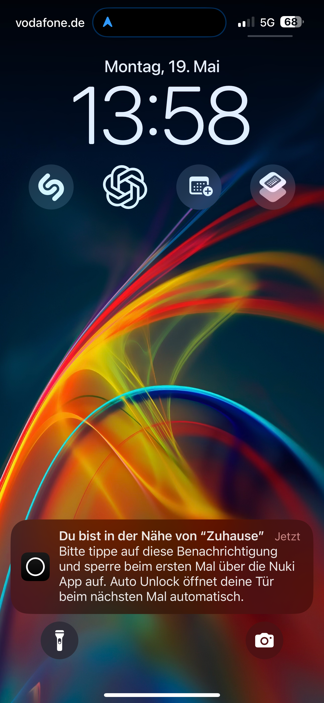

ob mit oder ohne Bridge. Nur jedesmal wenn ich nach Hause komme bekomme ich immer diese eine Meldung und immer wieder, siehe Bild.

Genau. Weil ja alles so schön komfortabel sein soll, und die neuen Bluetooth Standards diese tollen Möglichkeiten des automatischen Pairings bieten, soll das alles beim ersten Schließvorgang in der App automatisch erledigt werden. Die Probleme fangen an, wenn das nicht klappt, so wie hier und wie auch bei mir. Aber wie gesagt, manuell ist es schnell gemacht, so wie bei jedem anderen Bluetooth Gerät auch, und dann ist Ruhe.
