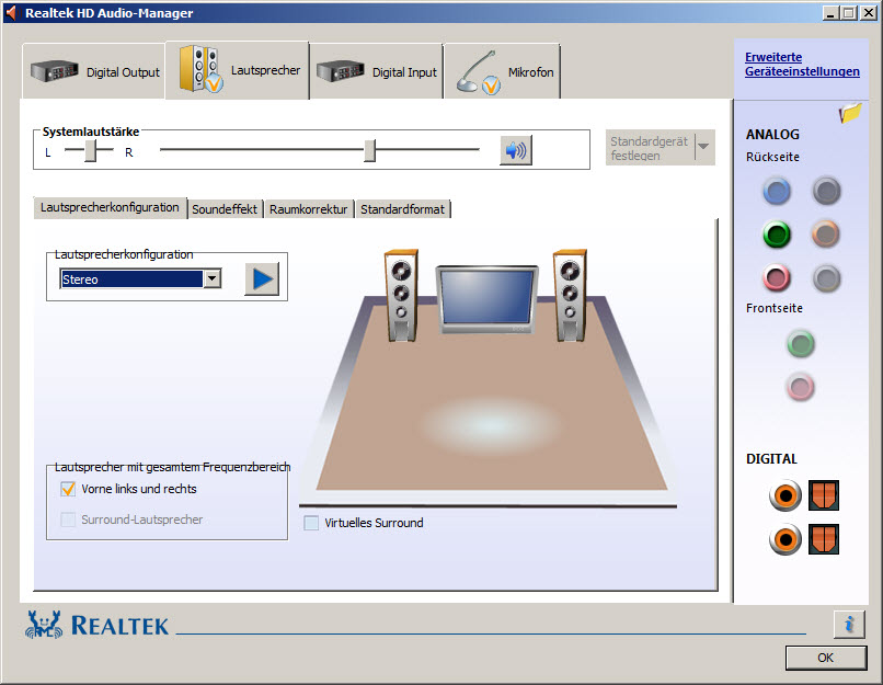

Gabe nun den neusten Realtek HD Audio Treiber installiert inkl. Software.
Die Einstellungen sehen alle richtig aus, jedoch funktioniert der eine Lautsprecher immer noch nicht.
Wenn ich einen Test in der Software mache, wird mir die Animation angezeigt, jedoch immer noch Sound auf nur einem Lautsprecher.

AW: Nut 1 Lausprecher liefert Ton
Ist das der einzige Audioausgang am PC oder hast du noch ein Frontpanel oder so?
Könnt mir nämlich vorstellen, dass es dir die Buchse zerschossen hat. Kann aber natürlich auch an der Soundkarte direkt liegen.
Edit: Seh grad am Bild, es sind noch andere Anschlüsse vorhanden. Wenn's bei allen so ist, wird's wohl am Soundchip liegen. Ansonsten vllt Soundtreiber de- und komplett neuinstallieren.
