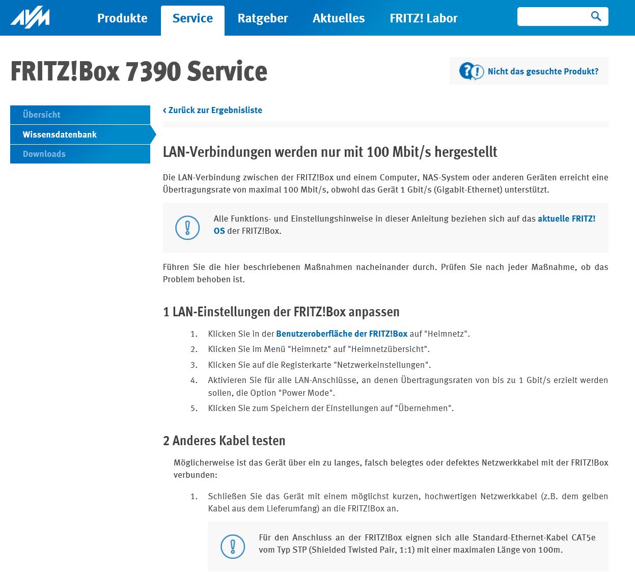

@LuckyNuke DIe 7390 überträgt nur 100 Mbit., obwohl GB LAN Ports dran sind.
Quelle Fritz Wissendatenbank
Reaktionen: Kombra

AVM sagt zu diesem Problem:
Wenn alles nach AVM-Vorgabe ist könnte man notgedrungen auch ein Supportticket bei AVM schalten...
Also noch mal für alle....

Welche Fritz Wissendatenbank? AVM.de? We have more Fun? Routerdatenbank? Wikipedia? Deine eigene Wissendatenbank?
Bist du so nett und liest meinen Beitrag noch einmal.
Da steht eindeutig Fritz Wissensdatenbank
Und ja du darfst diese anzweifeln....
Was lese ich falsch im Screenschnipsel von der Fritz Wissensdatenbank?
Das steht da als Problem (nur 100MBit auf GBit Ports...) mit Lösung (Einstellung und/oder Kabel), oder?
Und du könntest mal verstehen, dass das die Problembeschreibung ist und nicht die "Lösung".
Oder einfach noch ein bisschen weiterlesen. Würde auch helfen.
