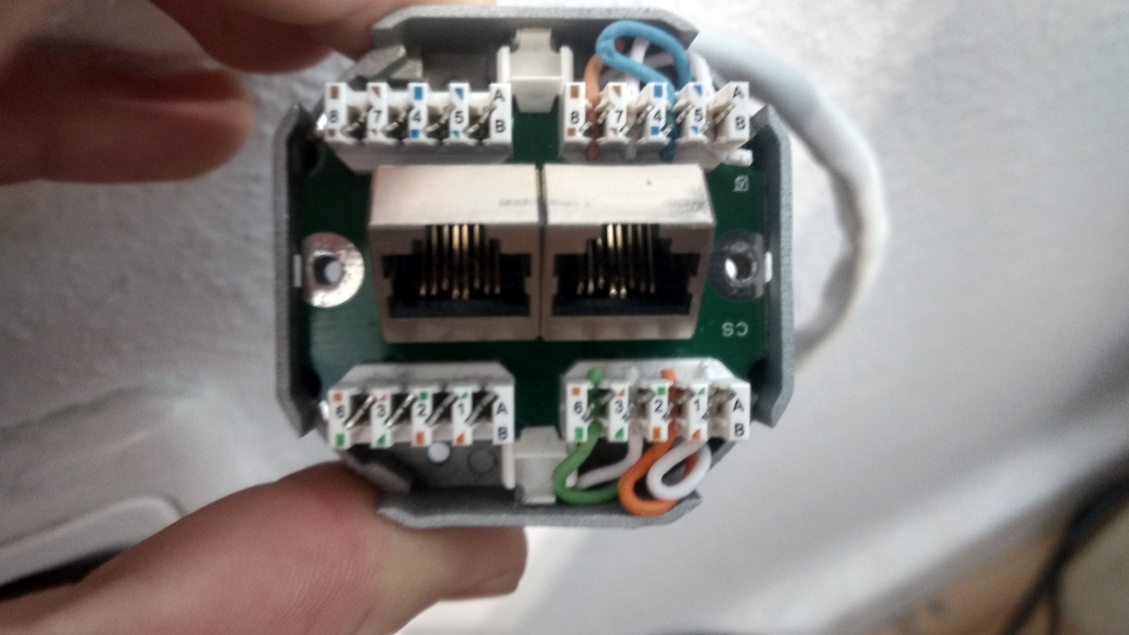

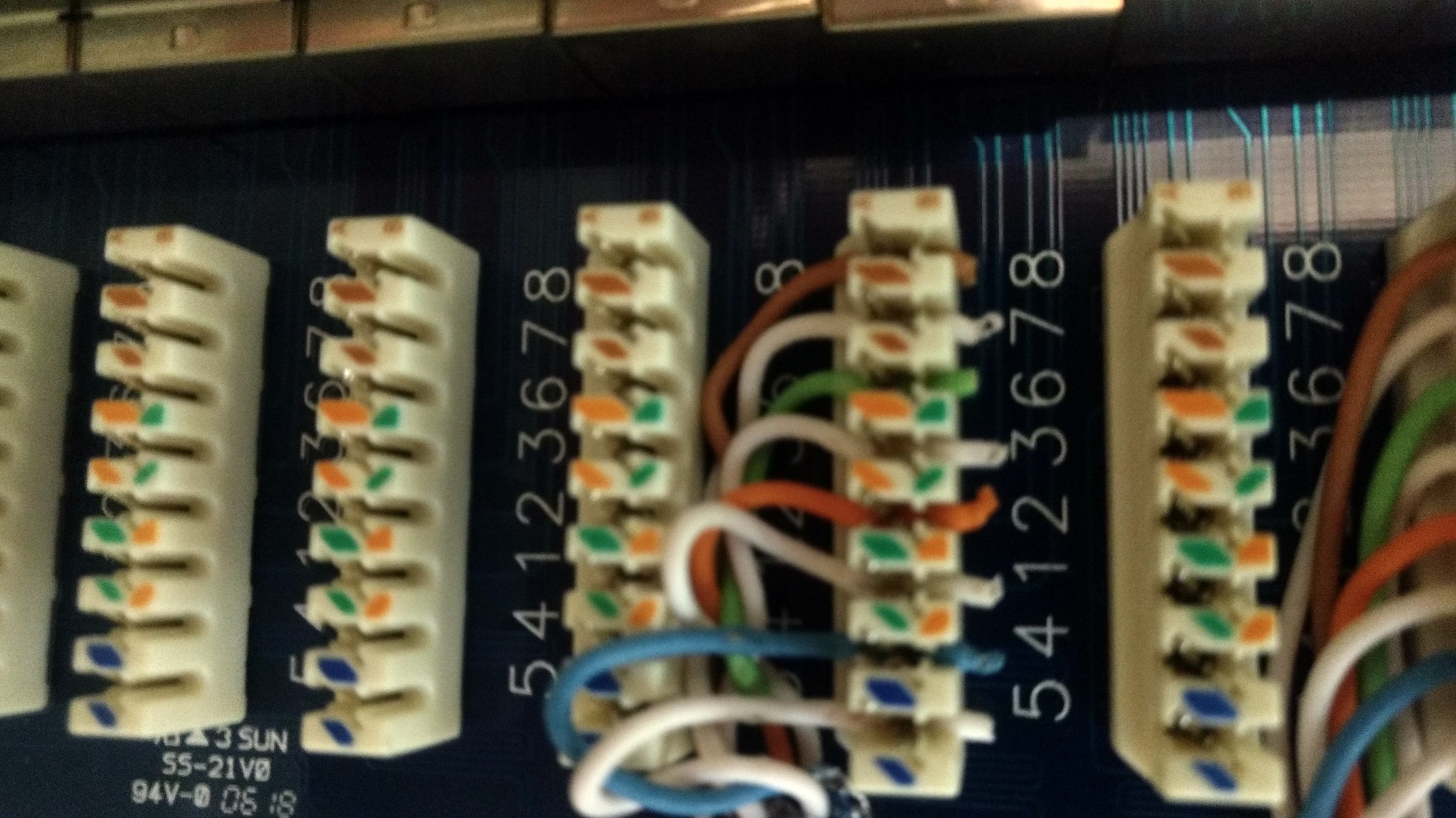

schon seit längerem hat unser Haushalt eine 120mbit Leitung, doch an kamen bei mir am PC immer nur rund 90mbit. Ich dachte mir, dass das nur Schwankungen sind und das diese Schwankung vom Anbieter aus kommt. Nun habe ich seit einigen Tagen eine 250mbit Leitung und es kommen immer noch nur ein wenig mehr als 90mbit an. Deshalb habe ich mir Gedanken gemacht und nachgeschaut woran das Liegen könnte und deswegen brauche ich eure Hilfe. Vom Router aus, der im Keller steht, geht ein Cat. 6 Kabel in ein Rangierfeld rein von welchem aus dann ein Cat. 6 Verlegekabel bis in die 2. Etage in eine Dose hineingeht. Erst dachte ich es wäre meine Netzwerkkarte, denn diese zeigte immer unter Windows als Verbindung 100mbit an. Als Test habe ich dann vor kurzem meinen Computer in den Keller getragen und an den Router per Lan angeschlossen und dort erreichte ich im Geschwindigkeitstest 260mbit und unter Windows wurde dann eine 1Gbit Verbindung angezeigt, also an der Netzwerkkarte liegt es nicht und auch an meinem Lan-Kabel nicht. Deshalb schätze ich, liegt es an der Verkabelung im Rangierfeld bzw. der Dose. Die Verkabelung wurde vor ca. 8-9 Jahren gemacht, wo nur eine 8mbit Leitung im Haus war. Im Anhang findet ihr Bilder von beidem.

Also die Verkabelung sieht erstmal ok aus,
auf beiden Seiten wurde nach dem "B"-Standard aufgelegt.

Beide Enden sind gleich Verkabelt. Sind alle acht Andern in Takt sollte also GBit gehen. Per se sieht das auch erstmal gut aus auf den Bildern. Die Adern aber einmal durchklingeln ist keine schlechte Idee. Zumal der Farbcode der jeweils "weißen" Ader schlecht auf den Bildern zu erkennen ist.

1Gbit braucht alle 8 Adern, so wie du es verkabelt hast, sollten 1Gbit durchgehen.

Das erste, was mir auffällt, 4 Adern haben kurzen Weg zu den Kontakten, die unteren wahrscheinlich eine andere Länge. Merke: Alle Adern sollten gleichlang sein und solange wie möglich bis kurz vor dem Kontakt erst aufgedreht werden. Wenn die Adern dann alle Kontakt haben zum Patchfeld, dann kommt man nur mit Ethernet Tester weiter. Der kann einem dann genau sagen, was nicht passt (Schirmung, Impedanz etc.). Diese Geräte kosten aber 'etwas' mehr wie die günstigen Kabeltester.
