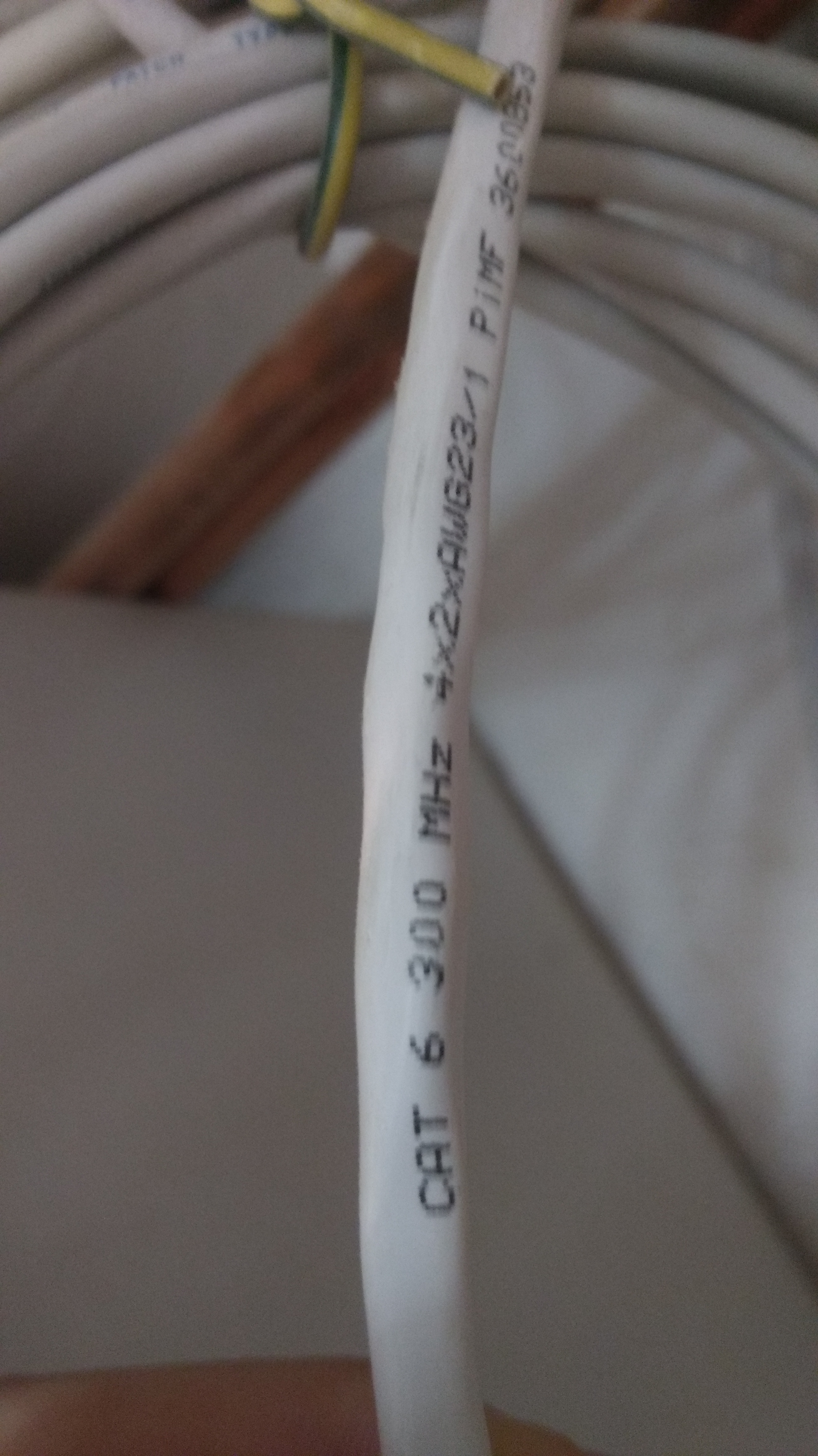

Was für eine Leitung ist es denn nun konkret? Kannst Du ein Foto vom Aufdruck posten?

Ist ein Cat. 6 Kabel aber sieh selber
Richtiges Kabel zu den LSA Leisten, aber schlechte Verarbeitung (Länge und Schirm). Am Patchfeld kann man sehen, dass einige Adern 4-5mm nach den Klemmen erst geschnitten wurden und nach unten weggetaucht sind. Ich würde die gesamte Auflegung Nacharbeiten. Dazu alle Adern bis zur Verdrillung auf gleiche Länge schneiden und beim aufklemmen NICHT das Kabel so kurz wie möglich über die Leiste legen und schneiden, sondern das Ende bei jeder Klemme 2mm drüber und Klemmen/Schneiden. Schrim soweit wie möglich dran lassen und Verdrillung auch nur so viel wie nötig öffnen. Wenn danach immer noch keine GBit laufen braucht man Profitools zum finden des Fehlers, alternativ neues Kabel ziehen, in der Hoffnung, dass dann nicht wieder der gleiche Fehler im Kabel auftritt (zu stark gezogen, Kabelbruch). Könnte auch an schlechter Verlegung liegen, da Datenkabel 20cm entfernt von Stromleitungen verlegt werden sollten.
