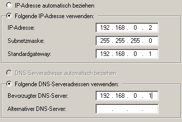

Versuchen würde ich es auf jeden Fall. Die Router haben i.d.R. die IP 192.168.0.1, die Rechner kannste du dann entsprechend fortlaufend durchnummerieren. Bei mir zuhause sieht das so wie auf dem Bild aus (wenn dein Router eine andere IP hat, entsprechend ändern):
