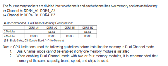

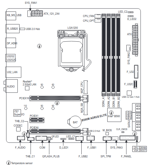

Demolition-Man schrieb:
A1 und B1 zur Zeit. Also im 1. und 3.
Was falsch ist. Er muss in A2 und B2, so auch im Handbuch beschrieben.

ghecko schrieb:
Was falsch ist. Er muss in 2 und 4 (von der CPU aus gezählt), so auch im Handbuch beschrieben.
Hatte ich doch am Anfang. Du glaubt nicht wirklich das davon RAM Fehler verschwinden, oder?
Oder besteht zumindest die Möglichkeit das es was damit zu tun hat?
Das hängt vom Aufbau des Mainboards ab und ist durchaus schon vorgekommen.
In jedem Fall muss das Board mit den Modulen in 2 und 4 starten, sonst hast du ganz andere Probleme und einen Grund für RMA.
Sagen wir mal so - nichts ist unmöglich und nicht umsonst hat der Hersteller des Boards das so empfohlen
Testen und dann kann man das schon einmal ausschließen

Ist der RAM in A1/B1 ist er nicht am Leitungsende und die Leitungsenden liegen offen und reflektieren elektrische Sigale, da nicht terminiert. Diese Reflektionen überlagen sich dann mit den echten Signalen, bis im Worst Case (volle Phasenverschiebung) eine Signalauslöschung eintritt und keine Kommunikation mehr auf dem RAM Kanal möglich ist.
Das er auf A2/B2 damit nicht startet ist also eher ein Indiz für "es klappt fast", und bei A1/B1 ist es "geht gar nicht und daher schalte ich auf 2133".
