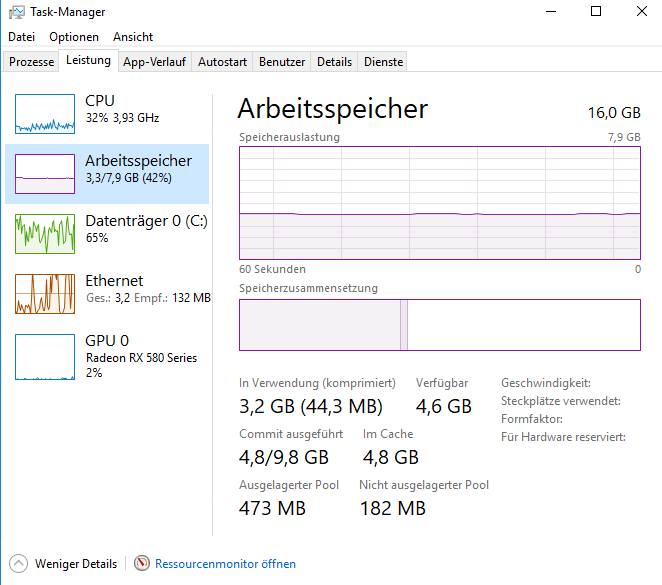

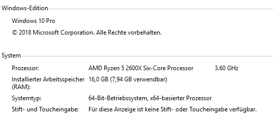

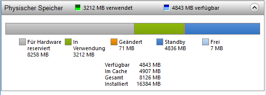

Leider habe ich ein Problem mit dem RAM. Unter Windows zeigt mir das System zwar 16 GB an aber verweist gleichzeitig darauf, dass lediglich 7,94 GB verwendbar seien.

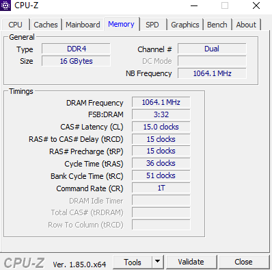

Ich habe auch mal Screenshots vom Ressourcenmonitor, dem Task Manager und CPU Z angehangen. Insbesondere CPU Z zeigt ja einen einwandfreien RAM an (oder?).
Ich habe bei der Bestellung übrigens ein BIOS Update über Mindfactory machen lassen. In den BIOS Einstellungen wollte ich mal das DOCP Profil in Profil 1 ändern. Danach startet der PC nicht und ich muss die Einstellung wieder zurück auf Disabled setzen. Die aktuelle Taktrate ist dann 2133 Mhz anstelle der möglichen 2933.

Würde mal tippen ein Riegel ist evtl. defekt oder nicht richtig drin ? Versuch mal abwechselnd nur einen einzubauen.
hast du im BIOS irgendwas komsches eingestellt?
Weil: "8GB für Hardware reserviert" ist definitiv nicht normal.
Denke auch das ein Modul im Bios zwar erkannt, aber nicht korrekt initialisiert wird.

Hast du zufällig eine RAM Disk am laufen, welche 8 GB vom Arbeitsspeicher reserviert hat?
Hier wurden ja schon viele Punkte genannt. Ich gehe mal davon aus, dass RAM, Board und CPU keine phys. Schäden aufweisen.
Wichtig ist: Slots A2 und B2, aktuelles BIOS 4011 drauf, im BIOS muss der RAM auch vollständig erkannt werden. Mit dem BIOS Update dürfte auch ein CMOS Clear erfolgen.
Danach kannst noch prüfen was Wadenbeisser sagt: evtl. hast Du die ganze unnötige Software von ASUS installiert, da könnte dann zB auch eine RAMdisk dabei sein, die sich den Speicher schnappt.
Ansonsten kanns auch an falsch ausgelesenen SPD--Infos liegen, halte ich aber für eher unwahrscheinlich.
