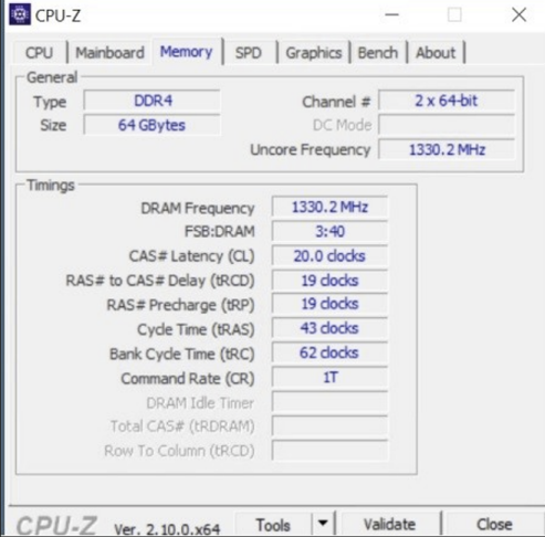

Hallo, ich hab mir ein gebrauchtes X399 board (Gigabyte Aorus X399 PRO incl. installiertem 1900x) gekauft. Plus NEU 2 mal 2x16GB RAM Crucial Pro DIMM Kit 32GB, DDR4-3200, CL22-22-22 (https://geizhals.de/crucial-pro-dimm-kit-32gb-cp2k16g4dfra32a-a2950990.html). Ich habe sie in wie im Handbuch beschrieben in die Slots 2a, 2b, 2c und 2d eingesetzt. Sind korrekt eingerastet. Nun wird aber nur die Hälfte angezeigt im BIOS (neueste Version f3d ist eingespielt): es werden die Module in 2b und 2c angezeigt. 2a und 2d nicht. Übertaktet ist nichts, im BIOS steht alles auf AUTO.

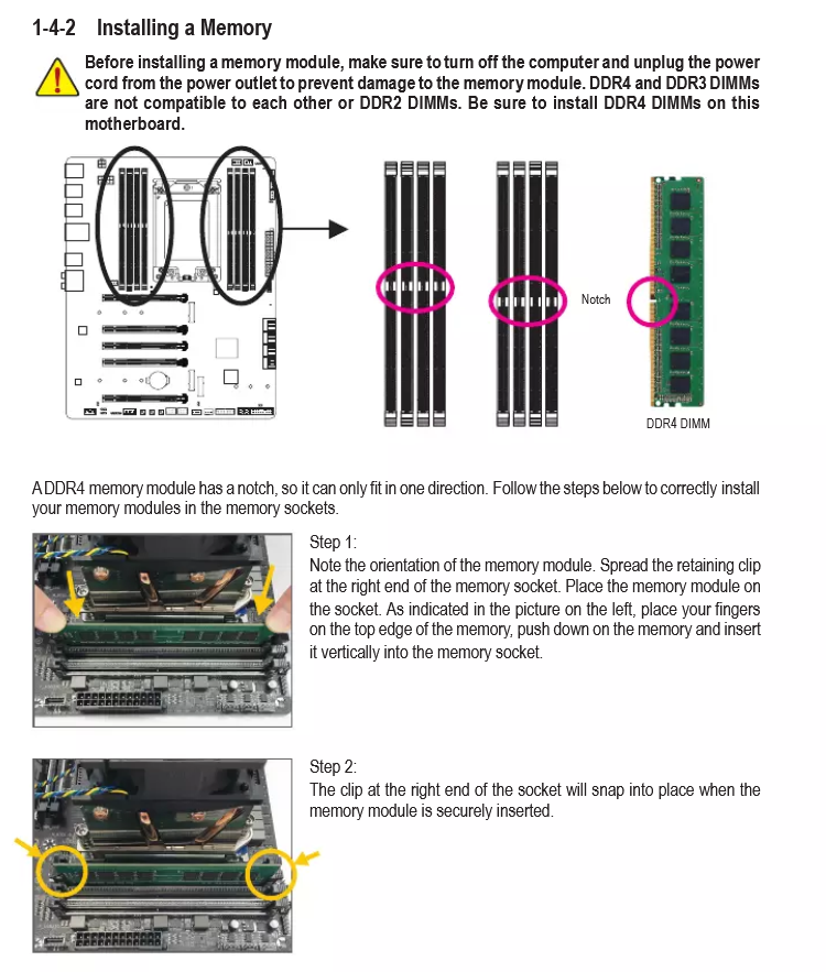

Handbuch S. 17 https://download.gigabyte.com/FileL...1001_e.pdf?v=98032abc72e3f72344130cd474cc215e hier steht die Belegung
Bei 4 Modulen Plätze 2A, 2B, 2C, 2D sollte also passen.
