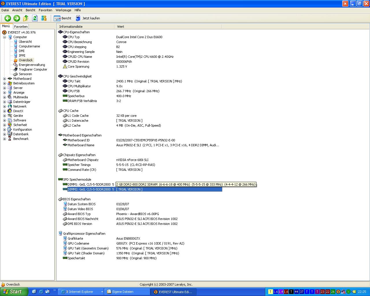

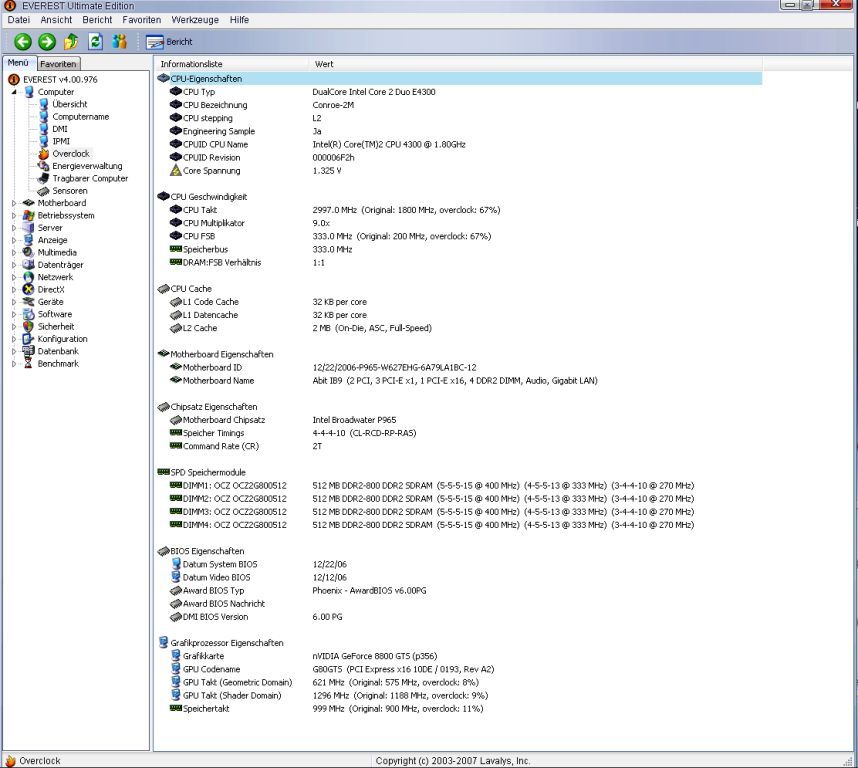

Häng mal eine screenshot von 3Dmark06 oder am besten von Everest, bei Overclock nen screenshot von rein. Ich finde da kann man am meisten erkennen.
Unten ist ein Beispielbild. Everest kannst du bei download runterziehen.

Ok ich hoffe ich habe nun alles

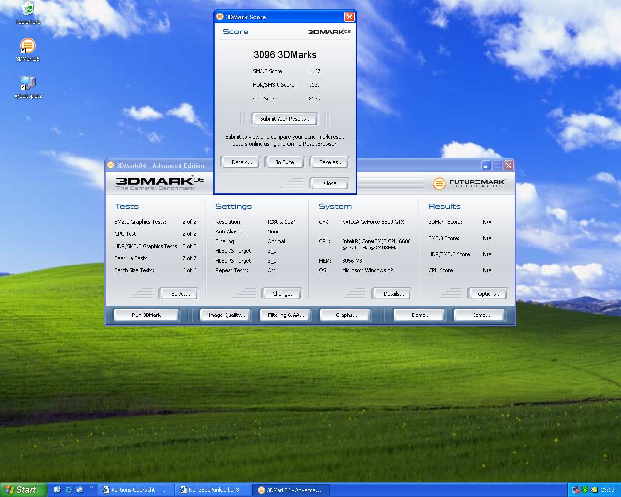

ok habe ich gemacht mit folgendem Ergebnis
du hast nen super PC
alles läuft so wie es sollte PCIe bei 16x
der FSB und RAM Takt sowie der Grafikakarten takt sind richtig.
dein motherboard unterstützt auch native PCIe 16x also keine einschränkung für deine Garfikarte.

Auf dem Screenshot sieht man, dass du alle Tests beim 3dMark an hast. Dann ist es natürlich richtig, dass du so weinig Punkte hast. 3dmark beenden, neu starten und alles auf default lassen. Dann müsstest du mind. 3x soviel punkte haben.
uff, das ist es. er hat ja die advanced edition. oh man, ich bin schon voll an den ollen standard gewöhnt :( naja, jetzt weiss mans :(

ich habe es mit beiden versionen probiert advanced & free beide mit dem selben ergebnis.
was muss ich nun definitiv einstellen bei 3dmark06?
