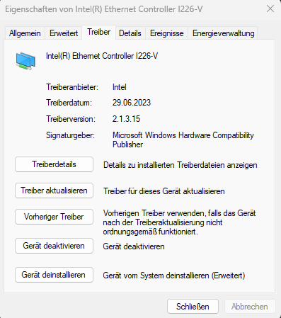

Wenn der Netzwerkchip der Intel I225-V ist, dann musst du in deinen netzwerk adapter Optionen den duplex modus mal Manuell auf vollduplex stellen. Der chip bzw. dessen Treiber sind dafür bekannt das diese regelmäßig nen downfall zu 100mbit haben. In vielen fällen, wenn es Manuell mal auf FullDuplex gesetzt ist, reicht es oft im betrieb das lankabel einmal zu ziehen und wieder anzustecken, oder in windows den Adapter zu De und wieder Aktivieren.
Ich hab den selben chip. Es funktioniert für ne lange zeit aber irgendwann leuchtet die led nur noch orange und er is wieder auf 100 mbit.
Lt. Netz betrifft es auch überwiegend diesen chip. Auf der MSI seite steht nur intel 2,5gbit lan von daher rate ich nur ins blaue. Lt. Treiber: Support I225/I226 Chip.... von daher.

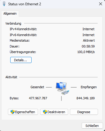

Dein Screenshot zeigt keine WLAN-Verbindung, sondern eine 100 Mbit LAN-Verbindung.
Und welcher Router wird eingesetzt? Es gibt genügend Router, die nebst Gbit-Ports auch nur 100 Mbit-Ports haben. Steckt das Netzwerkkabel im richtigen Port? Ist am Router irgend eine Energiesparfunktion auf den RJ45 Ports aktiviert?

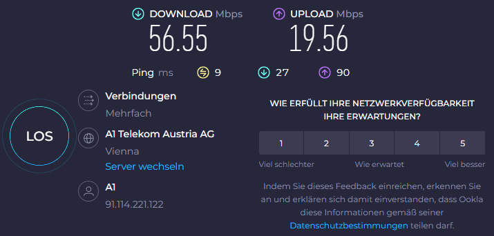

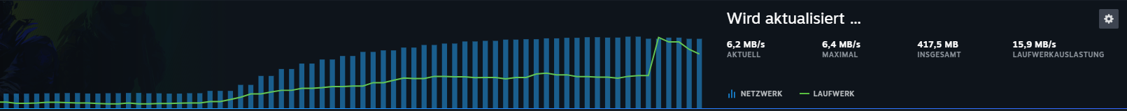

Wenn ich ein Spiel herunterlade auf Steam geht der Download nach ca. 2min rauf auf 64mbps aber mehr nicht, der Speedtest geht nur bis 56mbps, statt 150mbps.
Mein Laptop benutze ich auch über Lan und dort schaffe ich meine 90mbps maximal.
Die Bilder sind aktuell von meinem neuen PC.

Wo sind die denn? Auf den Screenshots bist du deutlich schneller unterwegs.
Ja das ist das Problem, nachdem ich mein PC starte und einen Speedtest mache schaffe ich nur die 4-8mbps maximal, wenn ich aber dann auf Steam gehe und etwas herunterlade geht es in 300kbps sehr langsam rauf auf die max 60mpbs.
Und dann bekomme ich 60mbps max als Ergebnis beim Speedtest, nachdem die ca.64 mbps auf Steam erreicht wurden.
Wenn ich wieder mein PC neu einschalte fängt es wieder mit die 4-8mbps an, ich muss dann immer mein Internet belasten dass es nachher auf die 60mbps rauf geht.

Netzwerkauslastung im aktuellen Primären Netzwerk; 0%
Aber wenn ich was herunterlade steht da nur eine Netzwerkauslastung von 60%, warum?

das erklärt nicht weswegen die netzerkschnitstelle oben nur mit 100mbit angeschlossen ist, die netgear dinger können 1gbs.
