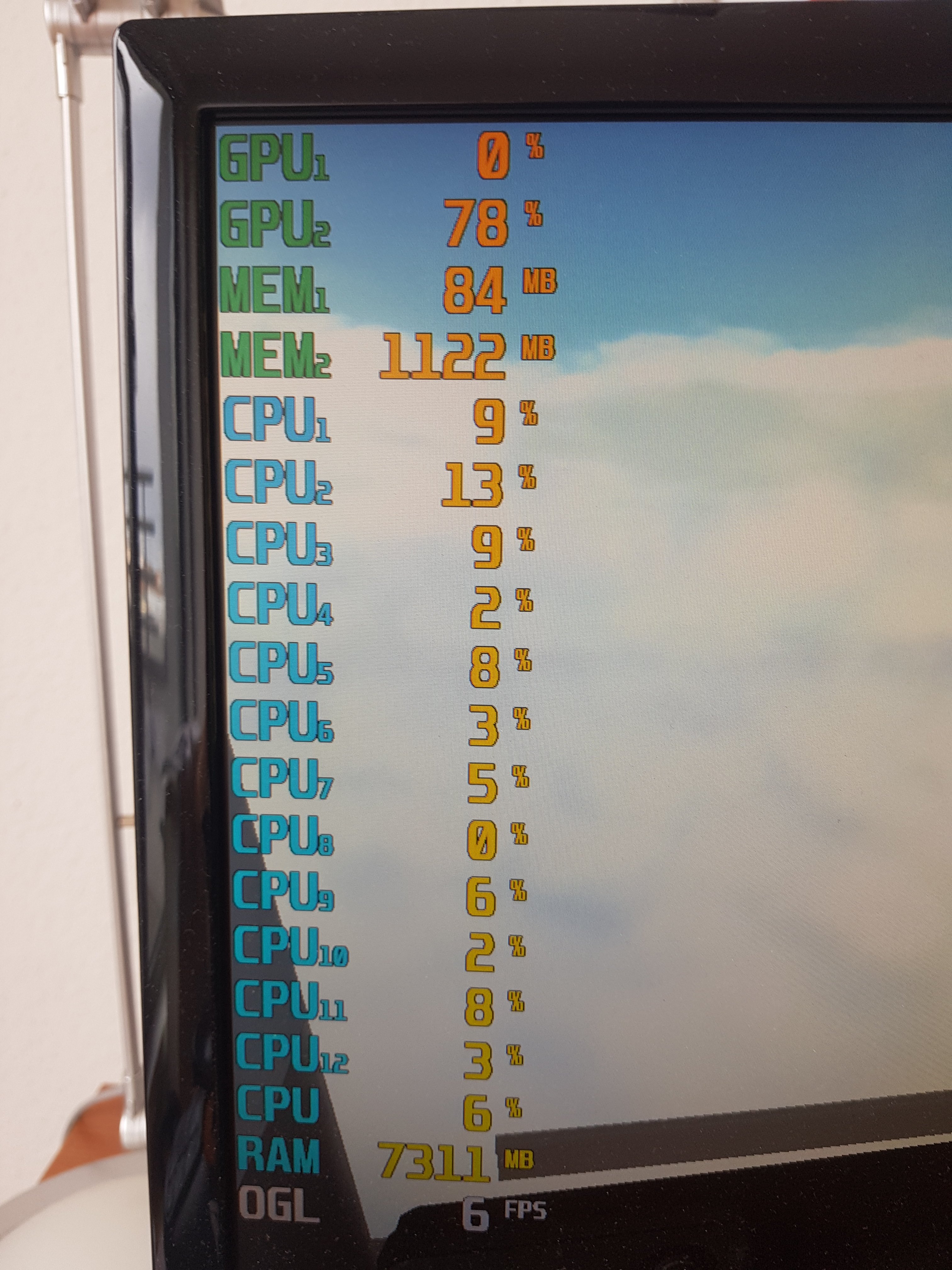

Ich spiele oft Simulationen aber leider gibt es oft nur 6fps ich habe mir den MSI Afterburner heruntergeladen um zu sehen was sehr stark ausgelastet ist aber die CPU und GPU sind nicht auf 100 Prozent und deswegen weiß ich nicht weiter was ich erweitern soll oder welcher Teil ausgetauscht werden soll vlt wisst ihr weiter oder wieso es so wenig fps gibt? Und sorry falls ich im falschen Bereich bin

Vram/Ram?? 7311mb klingt, als würde er am Limit laufen. Um welche Games geht es denn?
Edit: Ja sieht eher danach aus, als würde der Monitor am Mobo hängen und nicht an der Graka.

Liest sich so als wäre dein Monitor am IGPU angeschlossen und nicht an der Nvidia Grafikkarte. Siehe GPU 1 und GPU 2

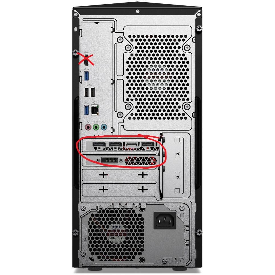

Sollte bei dem Lenovo-Modell so aussehen (klick zum vergrößern):
Reaktionen: Kleiner69, Coca_Cola und SPEX
Genau deswegen ist normalerweise im Bios festgelegt, dass die iGPU automatisch deaktiviert wird, sobald eine dGPU vorhanden ist (und man es manuell ändern muss).
Scheint bei Lenovo wohl nicht angekommen zu sein. (Oder User-Error)
@ TE: Monitor bitte an der Grafikkarte anschließen, wie im Bild über mir zu sehen.
