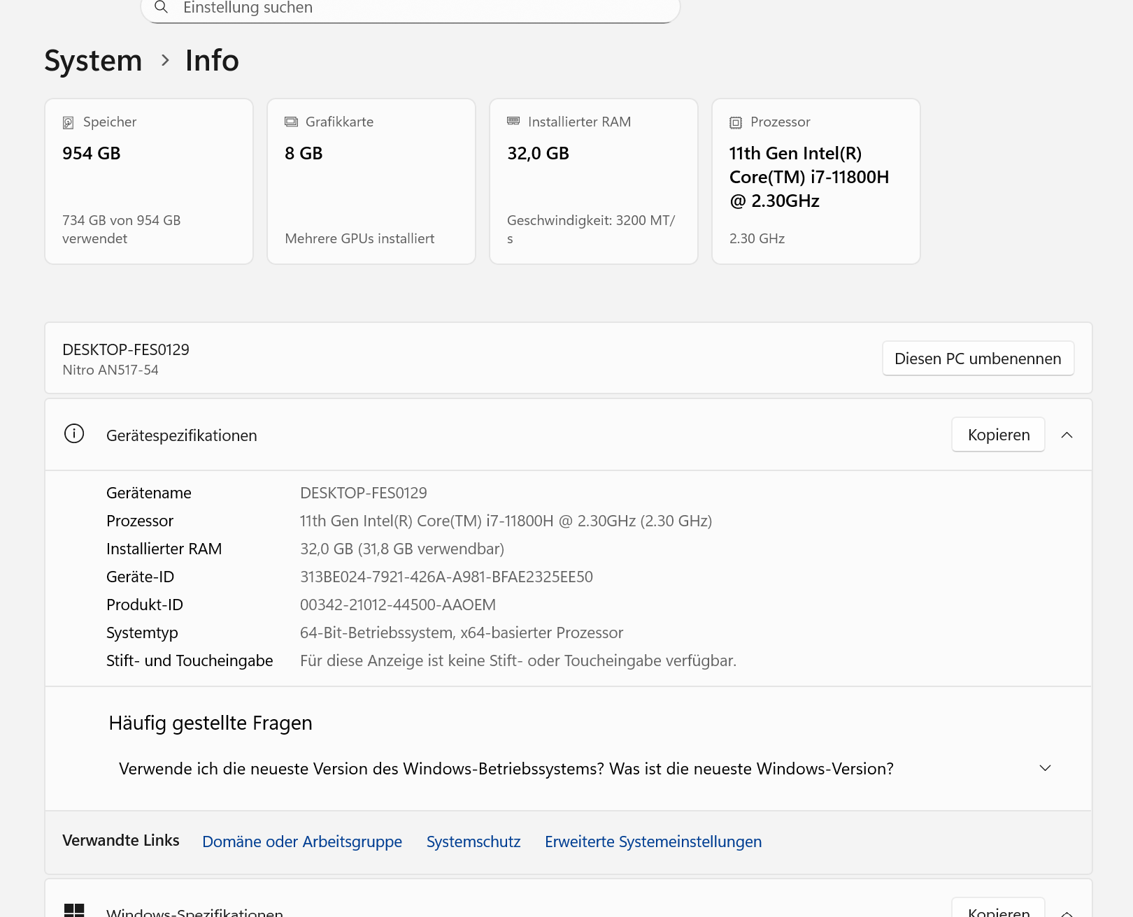

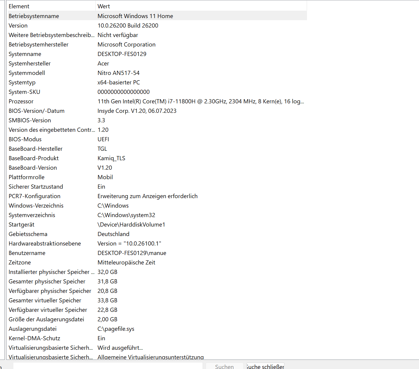

Mein erster Gedanke ist, dass du im UEFI (war / hieß früher Bios) prüfst, ob du iGPU Only oder so etwas eingestellt hast.
Also dass 3D Anwendungen (Spiele) durch die interne kleine Grafikeinheit deines Prozessors laufen, anstelle der dedizierter großen Grafikeinheit (deine Nvidia Grafikkarte).
In deinem vierten Bild steht "mehrere GPUs installiert", weil du eben die kleine iGPU und die große dGPU hast.

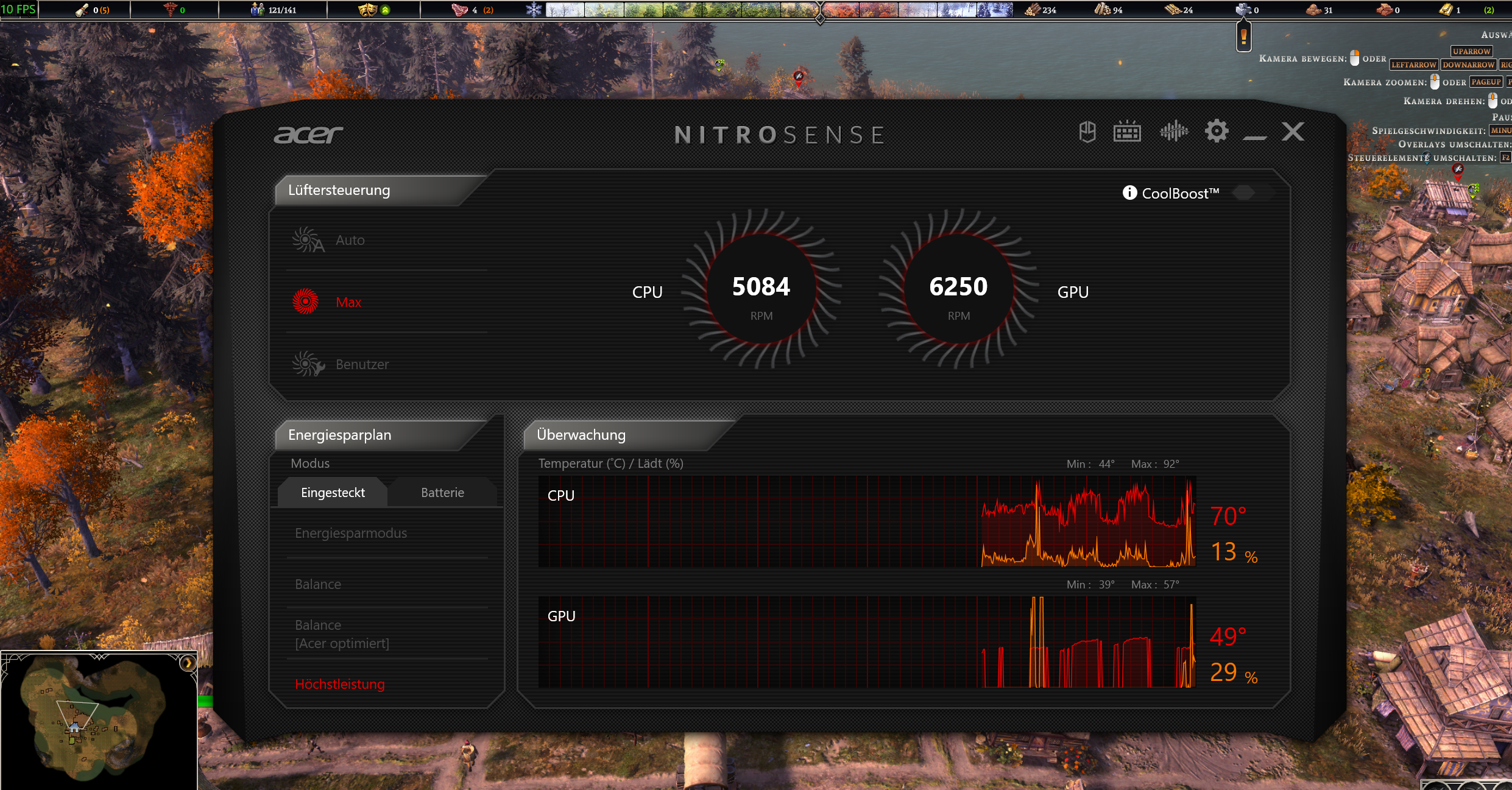

1. Nie den MAX oder Höchstleistungsmodus nutzen, ausgeglichen klappt genau so gut.

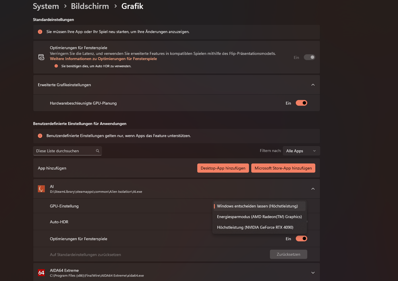

2. Für die betreffende Anwendung mal manuell die "richtige" Graka auswählen:

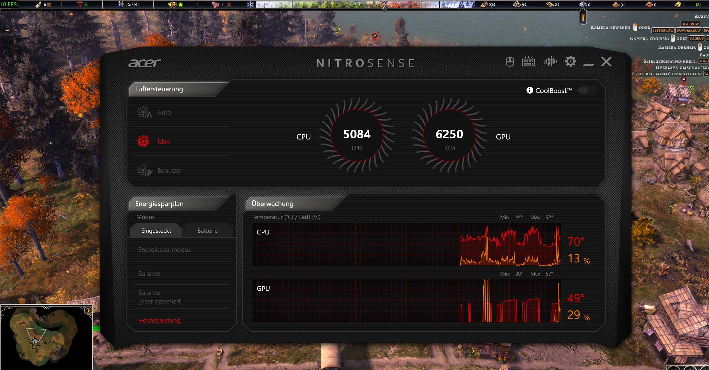

Ich rede vom Energiesparplan, der bei dir auf Höchstleistung steht, nicht von den Grafikeinstellungen ingame.
Die Einstellungen in meinem Laptop sind wie diese auf deinem Foto.
Auch nach Neustart / vor Installation mit Neuinstallation? Gerne auch einen Screenshot machen.

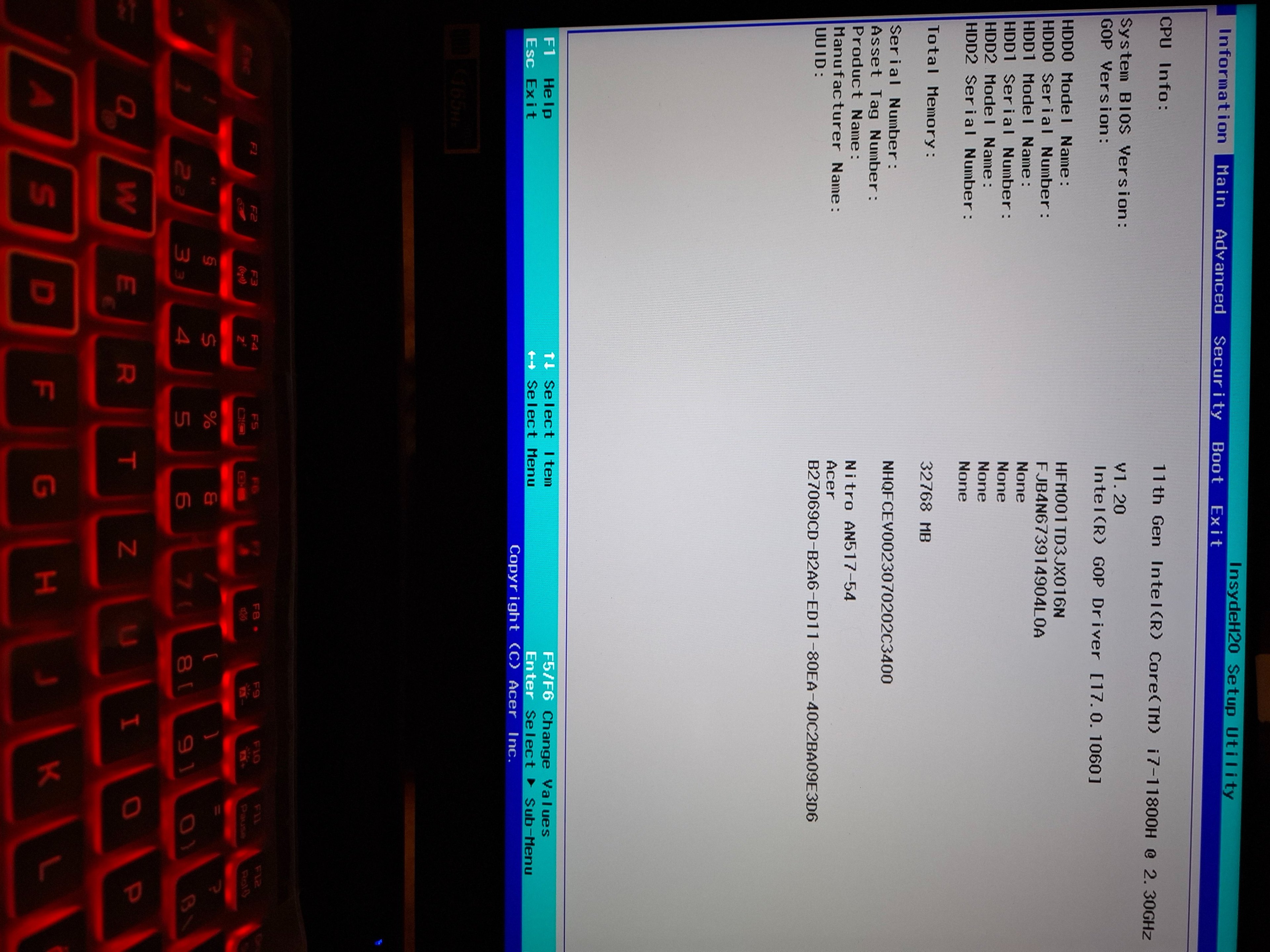

Ähm ich habe nachgeschaut, ich habe nichts gefunden im Bios (siehe Foto). iGPU Only habe ich nicht auf meinem Pc :( Was genau sollte ich einstellen, was genau ist richtig bzw wäre richtig die kleine iGPU oder die große dGPU? Beides finde ich nicht und weiß nicht, wie ich das einstellen soll. Es gibt bei meinem Laptop diesbezüglich keine Einstellung auf meiner Startseite, oder wahrscheinlich bin ich zu blöd. (Pc Sachen ist nichts für mich).
Hmm also nach einem Neustart war die Einstellung auf "Höchstleistung" warum auch immer, hatte da nichts eingestellt. Jetzt habe ich es wieder auf "Acer optimiert".

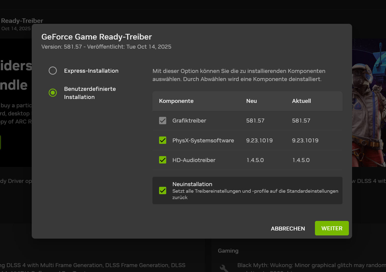

Ich muss jedesmal vor dem spielen den Nvidia Treiber installieren aber komplett "Neuinstallation
Du nimmst genau den Treiber vom Notebook-Hersteller und nicht den vom Nvidia und du hast auch die Treiber Updates über win11 selbst deaktiviert?
Bei GPU EInstellung in dem Menü für die ruckelnde Anwendung steht dann auch bei Höchstleistung die passende GPU?
UEFI interessiert leider gar nicht, wenn du das Verhalten per Treiber ändern kannst.

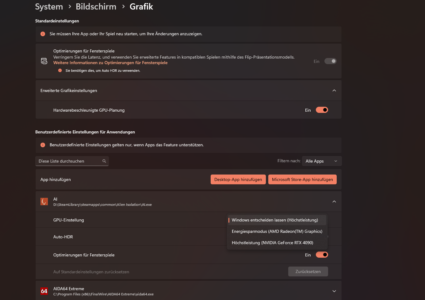

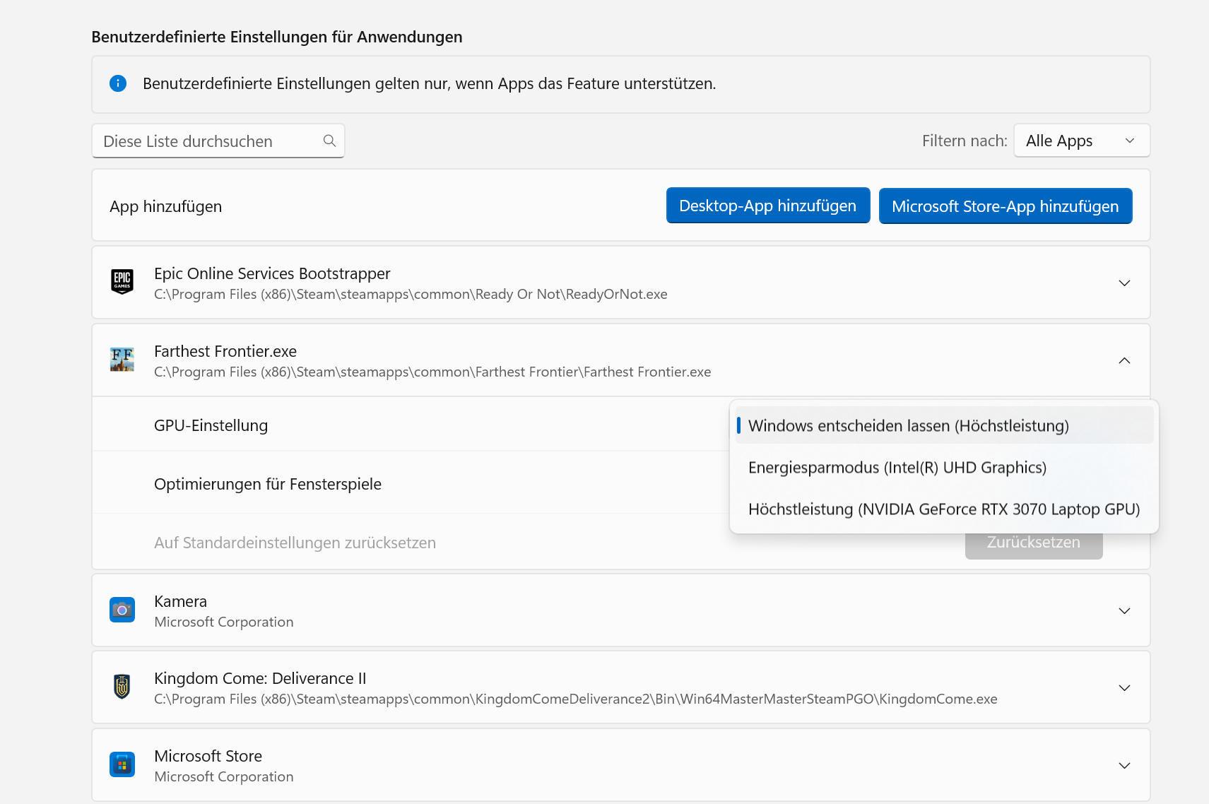

Ich habe gerade kein Windows 11 Gerät bei mir, aber unter "Einstellungen / System / Anzeige / Grafik" solltest du eine App, z.B. dein Spiel auswählen können und dort unter Optionen die Wahl haben, welche Grafikkarte diese App nutzen soll. Unter "High Performance" sollte eine zweite Grafikkarte, die RTX 3060 auftauchen, welche du wählen musst.
So könntest du es auch testen, ohne ins UEFI zu gehen.

Es ist schon sehr merkwürdig bei dir, dass unter Einstellungen / System / Info deine Grafikkarte nicht angezeigt wird...
Bei mir (unter Windows 10) sieht es mit einer Grafikkarte nämlich so aus:
Hi. Äh nein, ich nehme den Treiber immer von der Nvidia App und die Treiber Updates sind aktiviert. Sollte es anders sein?
Laut Screenshot muss ich erst eine App downloaden, oder? Wenn ich die App habe, dann als nächstes die RTX3070 auswählen? Was ist das Ziel, wie sollte es richtig eingestellt sein beim Spielen? Also muss iGPU eingestellt sein, oder dGPU?

Bei jedem Spiel muss dGPU (= deine RTX 3070) eingestellt sein.
Der Einstellung "Windows entscheiden lassen" würde ich beim Testen nicht vertrauen.
Eine extra App musst du nicht herunterladen, da du die App "Farthest Frontier" bereits auswählen können solltest. Und wenn du darauf klickst, wählst du "Höchstleistung" bzw. "RTX 3070".
Zur Sicherheit startest du den PC neu und startest das Spiel. Dann sollten die FPS normal sein.

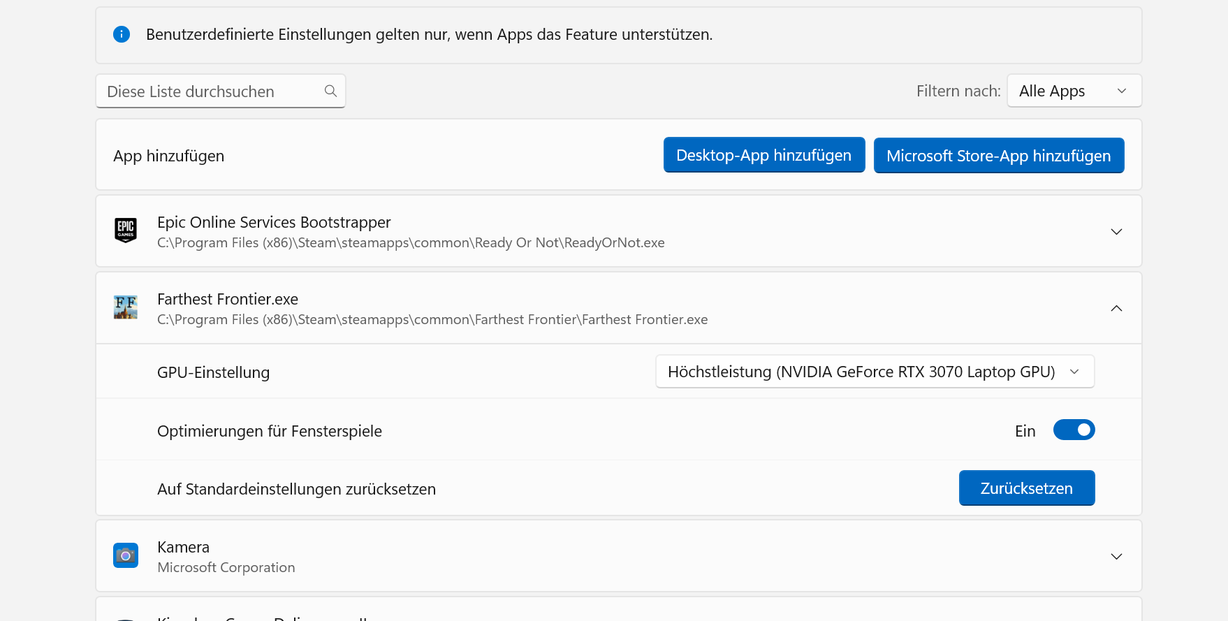

@Hochland Reiter Ok, ich habe das jetzt so eingestellt, ich probiere es jetzt nochmal. Leider hatte ich den Treiber bevor ich hier ins Forum geschrieben habe nochmal komplett neu installiert (da das ja immer geholfen hat für einmal), deswegen weiß ich jetzt nicht ob es dann an der Einstellung liegt. Ich gebe Bescheid, ich danke dir und euch und möchte mich entschuldigen, dass ich so blöd bin was das angeht und die einfachsten Sachen zum Einstellen nicht checke ohne viel Aufwand.

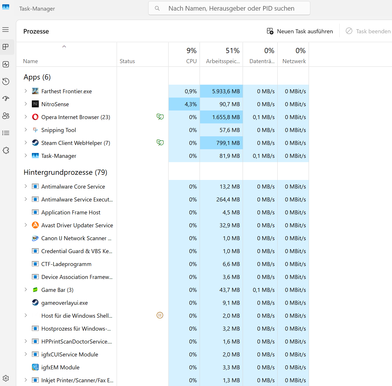

Super, jetzt ist es noch schlechter, sogar nach der Neuinstallation. Es sind maximal 6 Fps :((( Es ist zum heulen.
