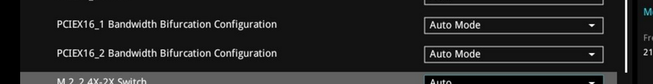

Versuch mal hier beide auf x8 einzustellen. Vieleicht hilft es.
Das geht leider nicht. Es gibt da nur Auto und RAID zur Auswahl. Bifurcation ist ja eigentlich auch zum Unterteilen eines Slots (etwa mehrere M.2 Karten auf eine PCIE-Board)

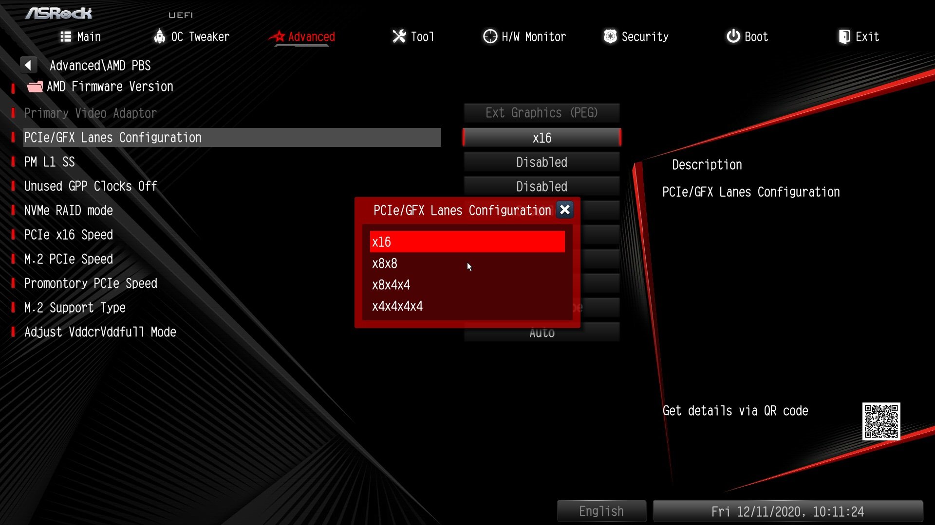

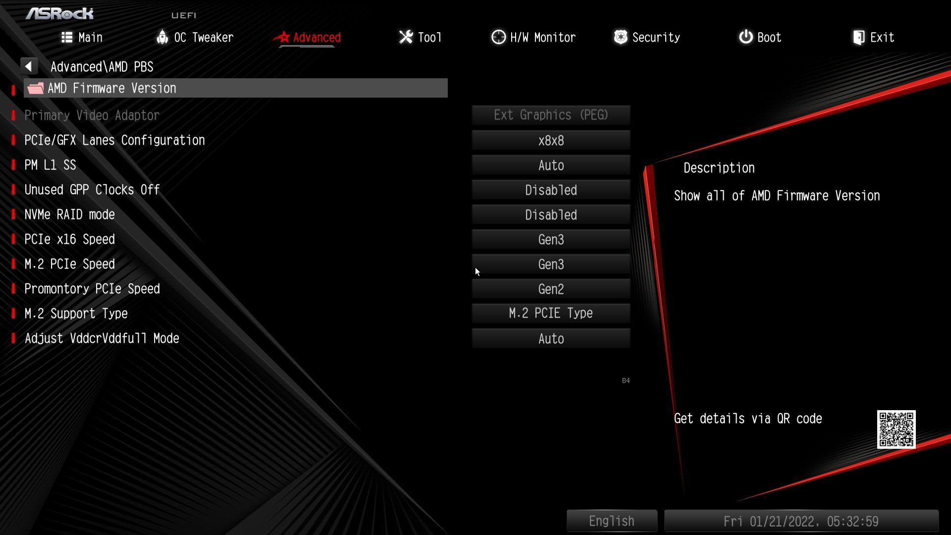

Dann bedanke dich bei Asus.
Bei meinem Board kann ich das einstellen, wie ich das will.
