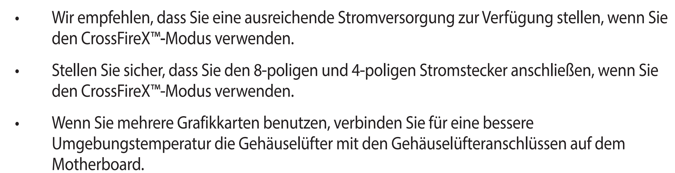

Der zweite wird nur bei extrem OC gebraucht und dann auch nur, wenn mehr als 400Watt gezogen werden. (bei der CPU)mwh.re schrieb:Sind auf dem Mainboard der 8-polige und der der 4-polige Stromstecker vom Netzteil angeschlossen?
Und das was du da aus dem Handbuch abgebildet hast, bezieht sich auf die GPU Stromversorgung, nicht auf die CPU/APU.
Und von wo bezieht eine GPU ihren strom?
