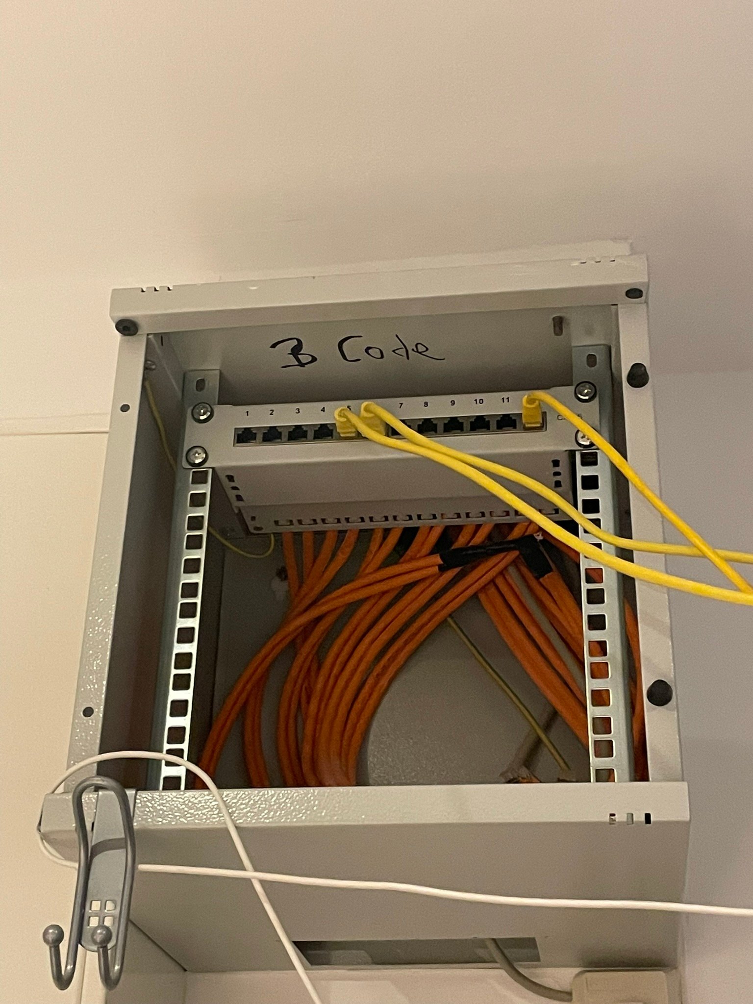

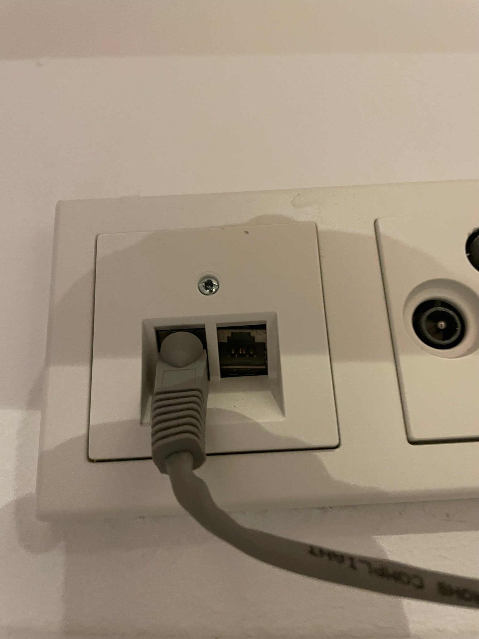

cartridge_case schrieb:
Habt ihr jetzt wirklich eine direkte Kabelverbindung zwischen Router und Rechnern oder hängen da zusätzliche Netzwerkgeräte dazwischen? Falls Zusatzgeräte, bitte Fotos des Aufbaus.
Jetzt nicht mehr- wir hatten es zeitweise ausprobiert doch da es keinen Unterschied gemacht hatte wollten wir uns den Kabelsalat durchs Haus nicht weiter antun. Anbei die Bilder.
