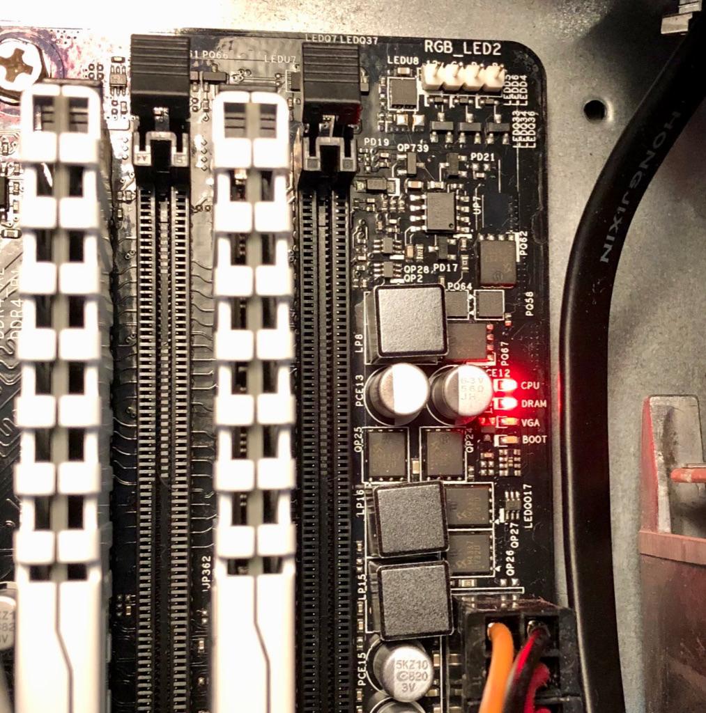

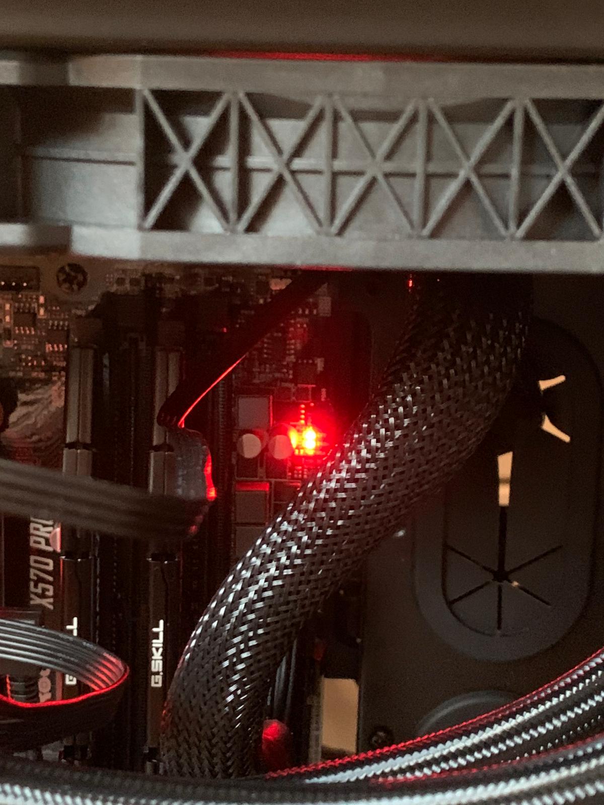

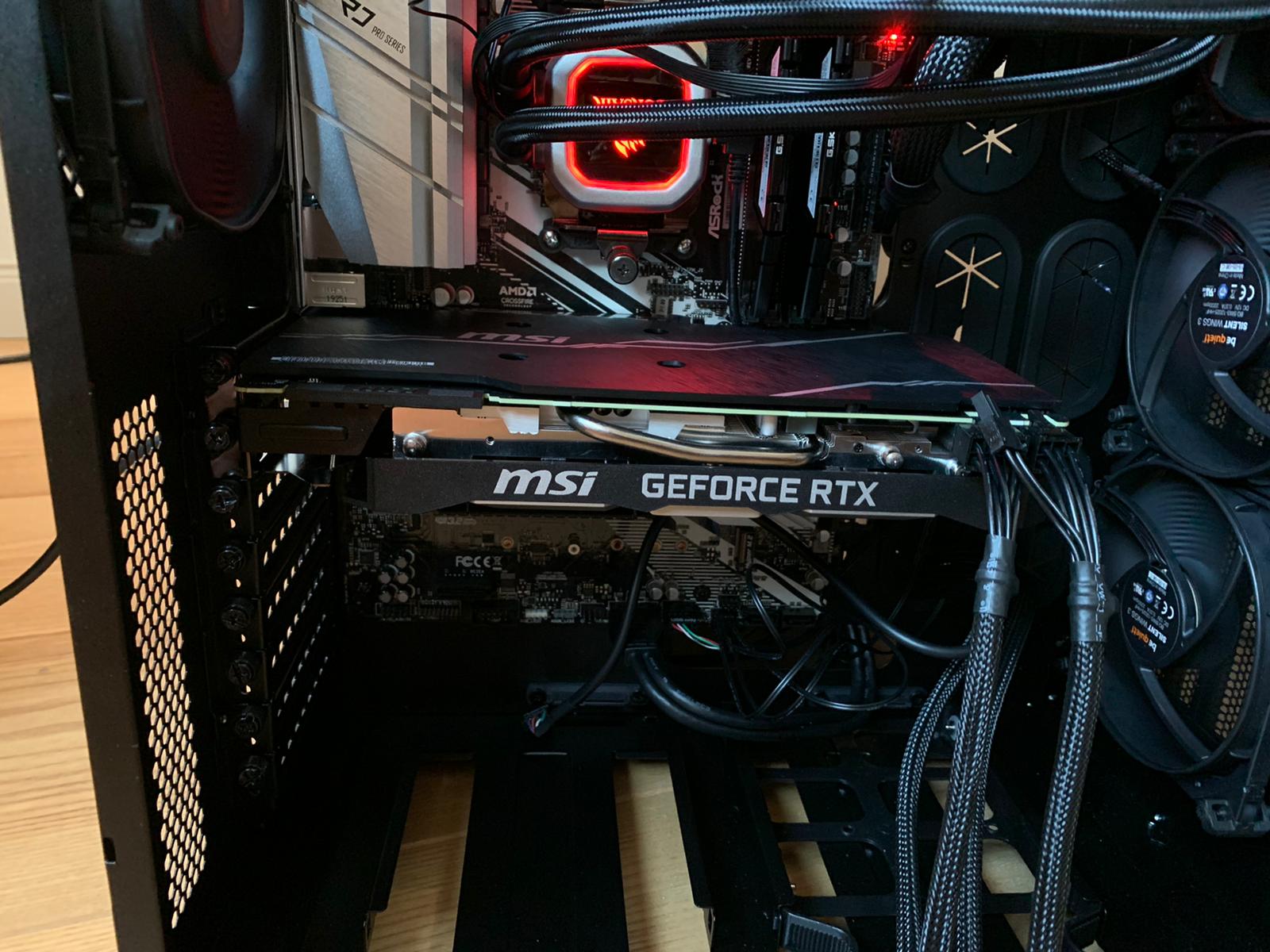

Ich habe heute meinen neuen PC zusammengebaut.
Jedoch wird beim Einschalten nur ein schwarzes Bild angezeigt und die Lüfter drehen.
Diese Komponenten wurden verbaut:
Ryzen 9 3900x
ASRock X570 Pro4 AMD X570 So.AM4 Dual Channel DDR4 ATX
Corsair Hydro H115i PRO RGB 280mm
32GB (2x 16384MB) G.Skill RipJaws V schwarz DDR4-3200 DIMM CL16-18-18-38 Dual Kit
650 Watt be quiet! Straight Power 11 Modular 80+ Gold
8GB MSI GeForce RTX 2070 SUPER VENTUS OC Aktiv PCIe 3.0 x16 1xHDMI / 3xDisplayPort
Die Verkablung ist nur fürs Testen, die wird also noch "schöner" verlegt

Lässt sich nicht erkennen, darum: Abstandshalter verbaut? Sitzen sie an den richtigen Punkten?
Sitzt der CPU-Stromstecker vom Netzteil zum Board richtig in der Buchse?
Das Board gibt ja eine Fehlermeldung bezüglich CPU und RAM (rote LEDs).
Abstandhalter sind verbaut und sitzen richtig.
RAM wurde getestet, daran lag es auch nicht.
Kabel sind eigentlich alle richtig gesteckt.
Wir werden den PC jetzt auch noch mal auseinander bauen und neu zusammensetze.
Das Handbuch gibt leider wenig Aufschluss. Weder über die LEDS noch wegen dem RAM
Es piept auch nicht beim Hochfahren...
Die Lüfter der Grafikkarte drehen sich aber.
