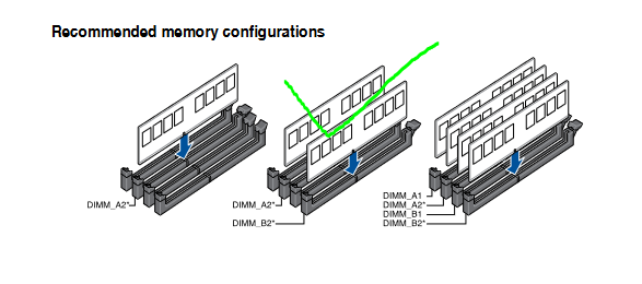

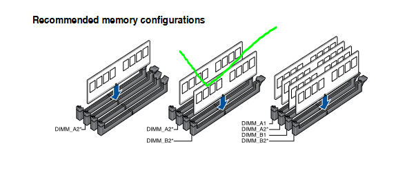

?Deathangel008 schrieb:@Medusa25: hast den RAM denn mittlerweile mal in die richtigen slots gesteckt?
Deathangel008
Grauer Jedi
- Jan. 2014
- 85.556
@Medusa25:
in dem thread kam von dir seitdem nichts mehr.
Medusa25 schrieb:Beide in A1 und A2
Deathangel008 schrieb:so läuft der RAM nur im singlechannel. das kann richtig hart leistung kosten. bitte das handbuch konsultieren.
So (markierung-Bild), bei 2 Modulen:Medusa25 schrieb:
Asus Z690-A Gaming WiFi D4
Ich war mal so frei, aber zu spät.
Achso ja haben wir so gemacht. A2 einen und B2Nickel schrieb:So (markierung-Bild), bei 2 Modulen:
