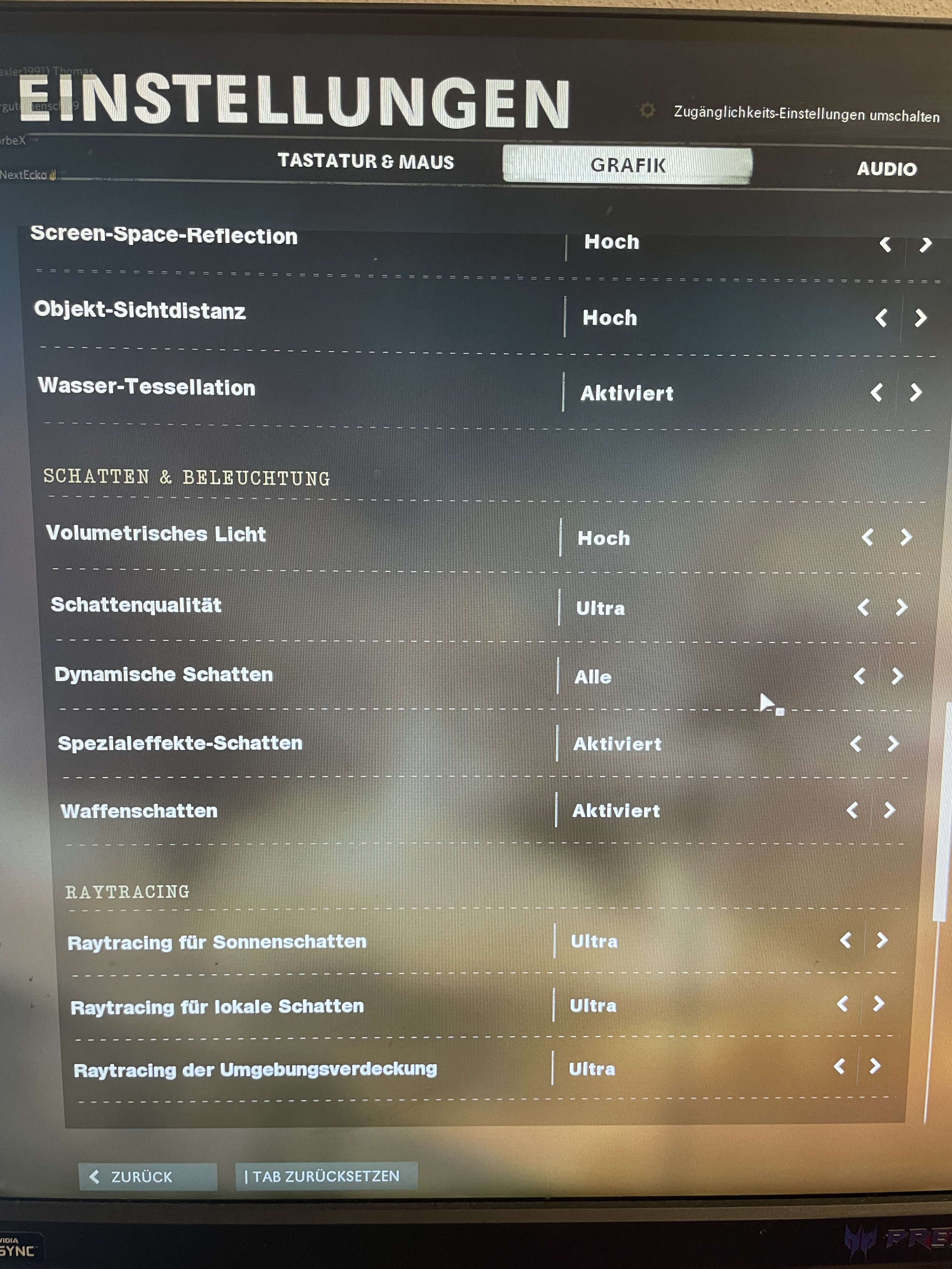

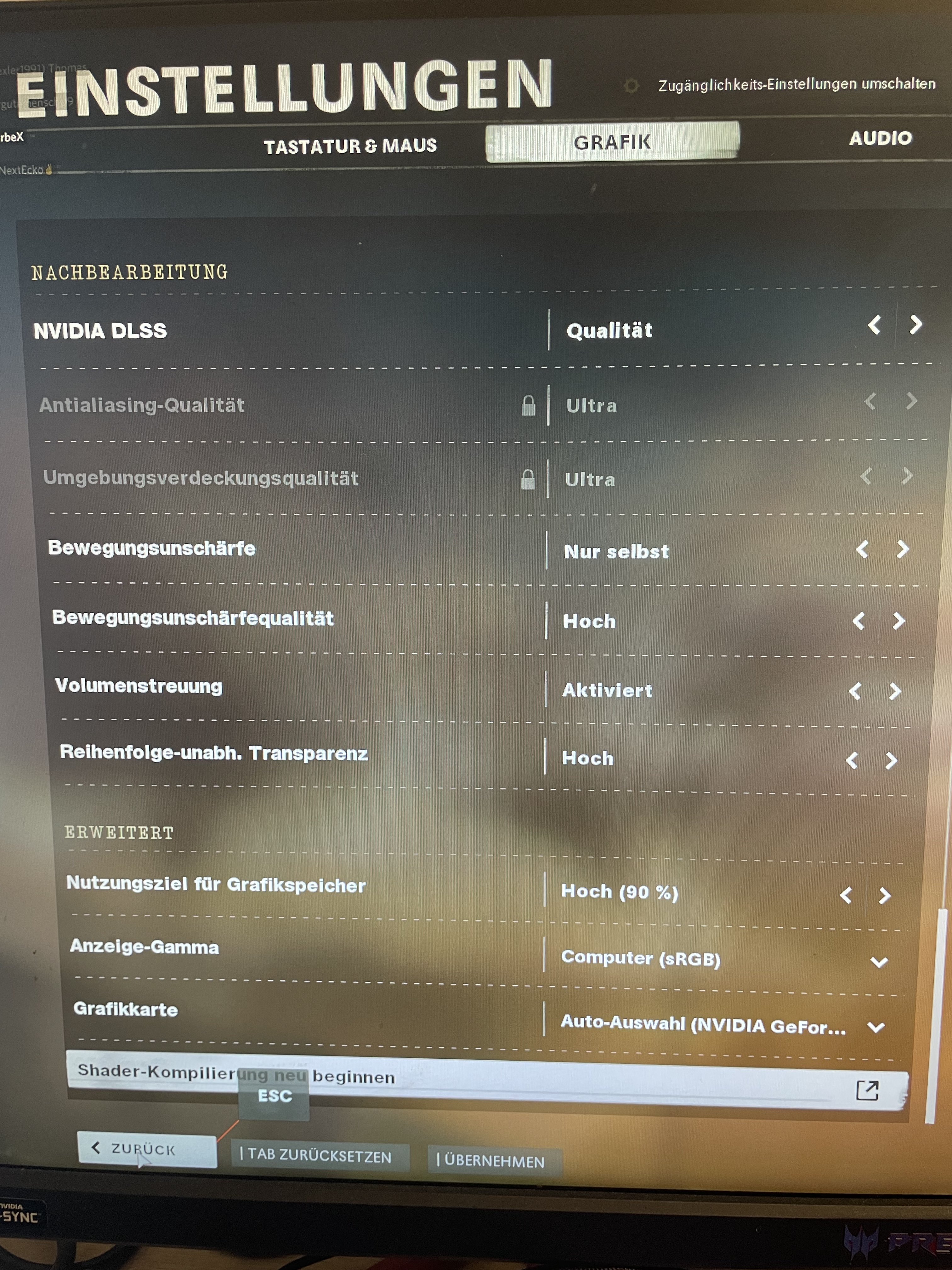

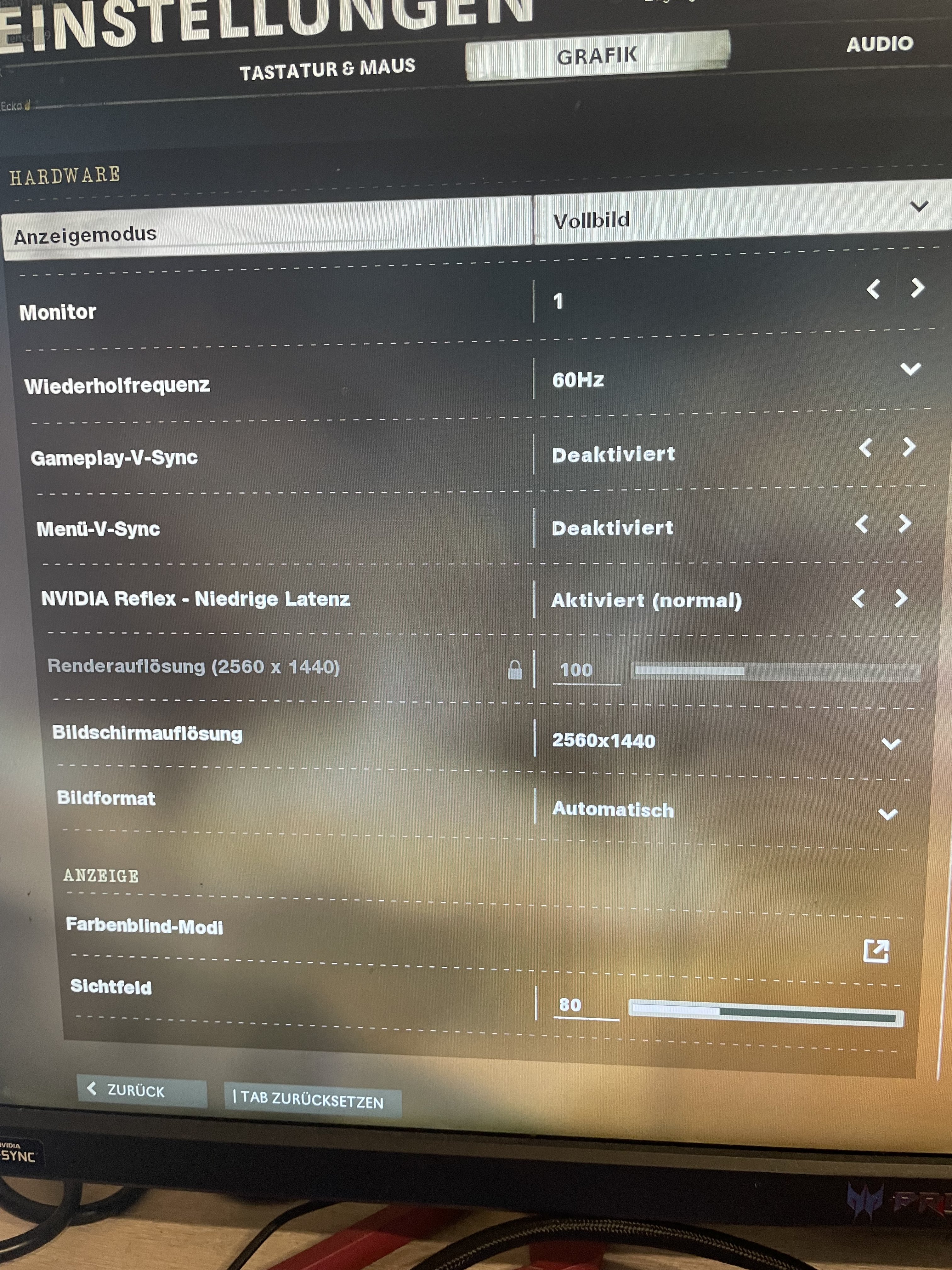

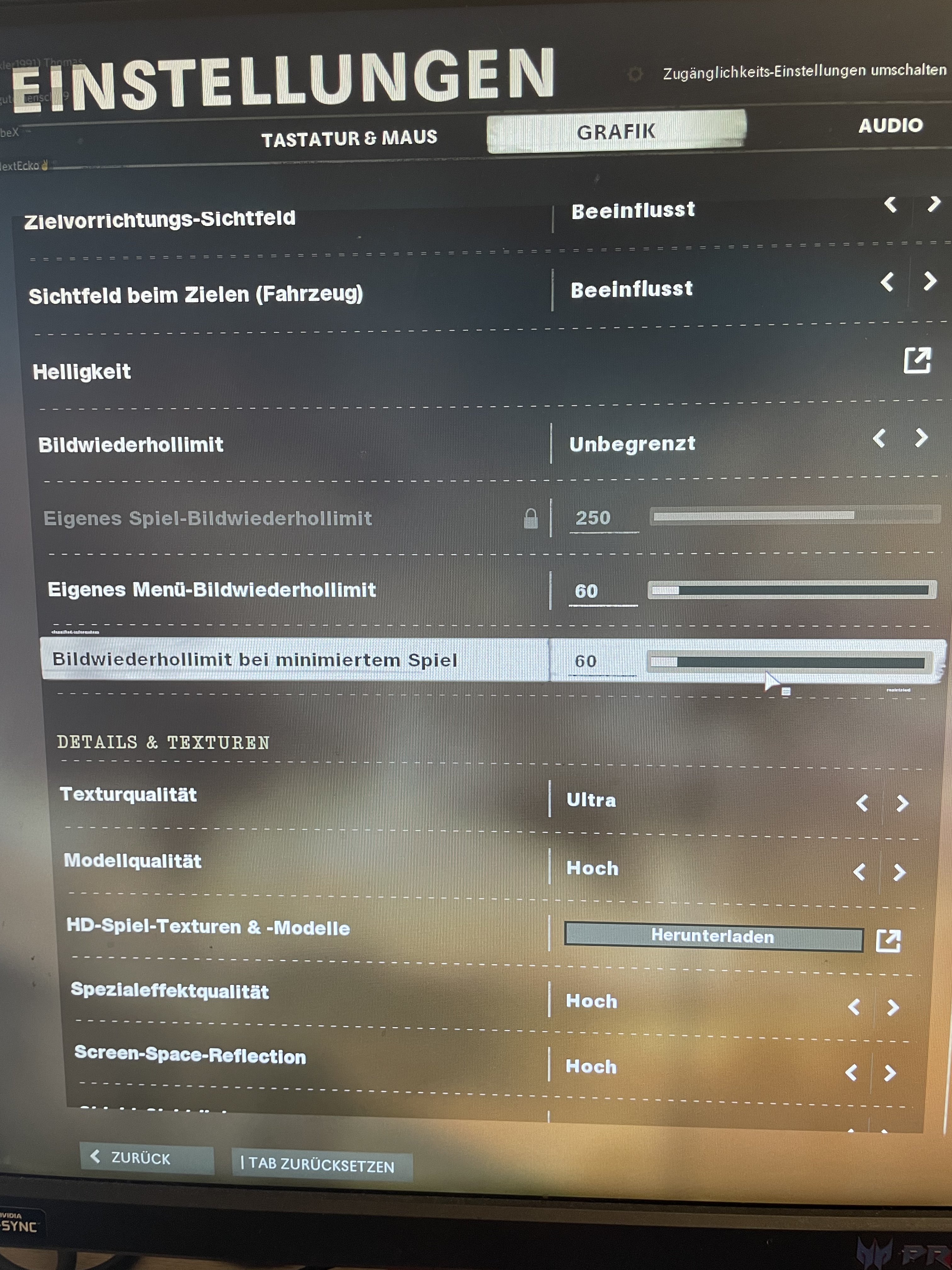

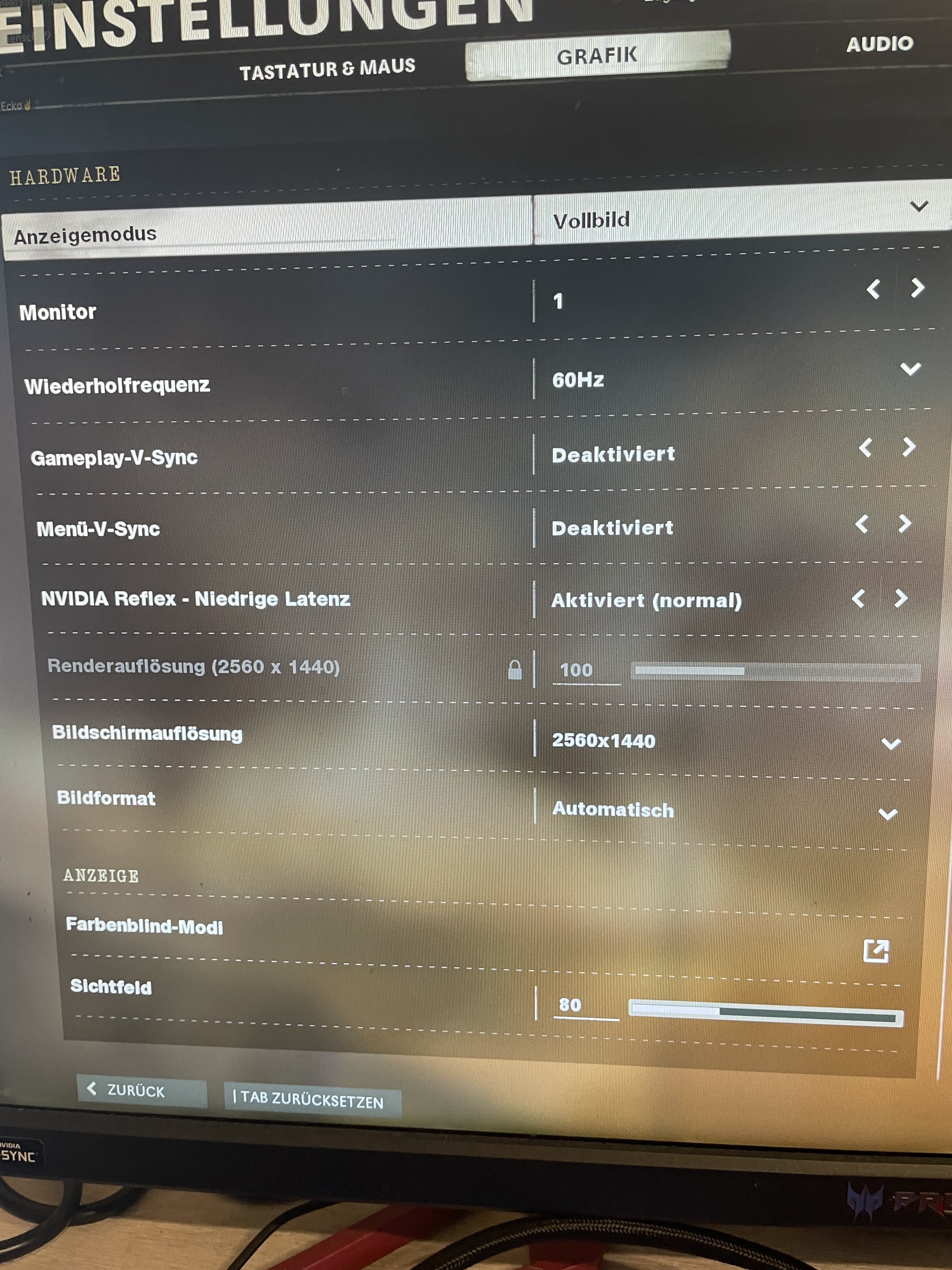

Habe ein neues System zusammen gestellt. Leider hab ich jetzt das Problem das meine fps beim spielen sehr niedrig ist. Bei cod habe ich nur 50 fps , wenn ob’s an ist nur 30.
Habe mal Bilder von den Einstellungen von cod gemacht, aber egal was ich ändere, es bleibt bei so wenig fps.
Geschaut ob alles richtig angeschossen ist.

Mal die Raytracing Optionen alle deaktiviert? Die fressen sicher gigantisch Performance.

viele sachen auf 60 gestellt in den settings, versuche die mal zu erhöhen, vorallem 60Hz ....

Welchen Monitor hast du? Da stehen 60Hz im Menü... mit Raytracing alles auf Ultra, könnte das der Grund sein.

Alle aus gemacht dann war ich bei 120 bis 140, bin dann 2 mal gestorben dann wieder nur 90

Das müsste man gewollt so einstellen und so ohne weiteres Funktioniert eben mal nicht und da im Spiel Raytracing und Nvidia Dlss eingeschaltet ist hört sich das ziemlich unwahrscheinlich an.
Grafikkarten Auswahl steht auch auf Nvidia btw
Verwende mal Nvidia Expirience und lasse den Treiber das Spiel optimieren, mal schauen was da passiert.

Medusa25 schrieb:
Hab nen Acer Predators XB271HUAbmiprz.
Dann stell mal Windows und das Spiel auf 144Hz ein...
