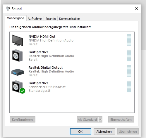

Zudem muss man unten rechts "Rechtsklick auf Lautsprecher" -> "Wiedergabegeräte" die Grafikkarte als Standard aktivieren bzw. auswählen. Dann sollte es auch über HDMI laufen.

Gehe mal dann in die Wiedergabegeräte und da den Soundausgang der Grafikkarte einstellen.
da verschwindet mein AVR aus der Anzeige unter Wiedergabegeräte wenn ich im windows anzeige einstellungen den "monitor" deaktiviere
Bei mir wird auch nicht der Reciever angezeigt, aber der Sound Controller der Grafikkarte. Den muss ich als Standard auswählen und dann kommt der Ton bei mir am AVR an.

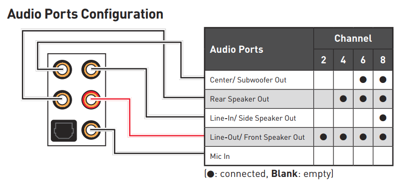

Mein Mainboard (MSI X470 Gaming Pro) hat folgende Audio Anschlüsse:
Mein AVR (Denon AVR 1910) folgende Eingänge:
Hat es schonmal jemand mit Klinke to Cinch versucht? Würde also drei Kabel mit je einmal Klinke auf zweimal Cinch besorgen. Würde dann also
1. Center/Subwoofer Out an SW und C,
2. Rear Speaker Out an SR und SL,
3. Line-Out/Front Speaker Out an FR und FL abschließen.
Würde das funktionieren? Gerade bei dem geteilten Ausgang für Center und Sub frage ich mich, ob das klappt und ob ich da vorher rausfinden kann, welcher Cinch welches Signal überträgt. Bei den anderen wäre das Problem mit links und rechts ebenso vorhanden.
