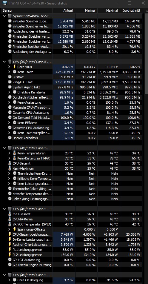

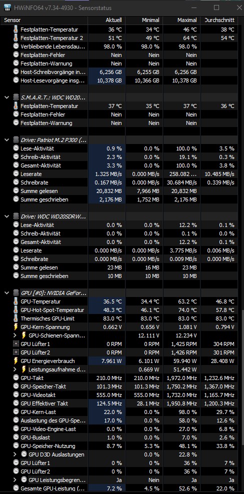

Ich habe das Case jetzt wieder zugemacht.
Die Werte hier sind jezt gerade nach nem Spiel Absturz aufgenommen.

@bmlxk
Das sieht ja alles sehr entspannt aus. Liegt auch daran, dass nichts wirklich ausgelastet wurde.

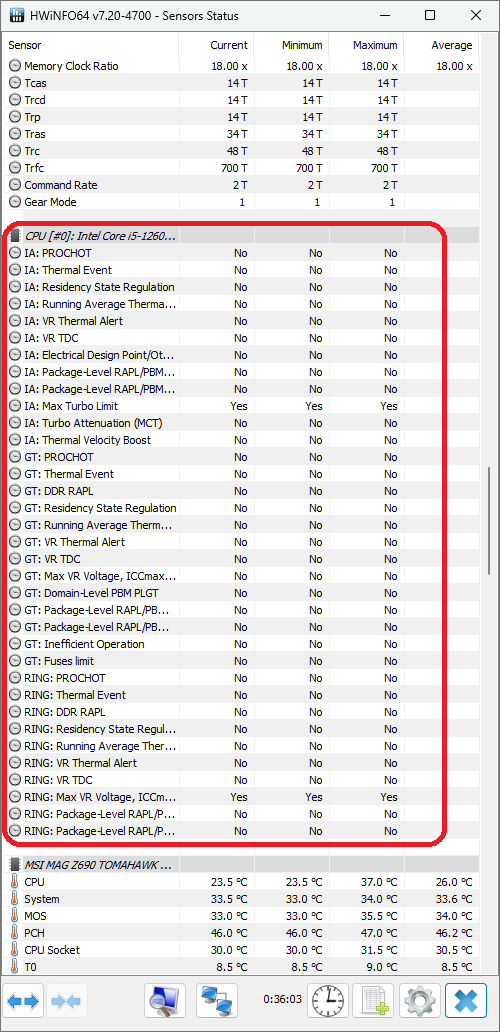

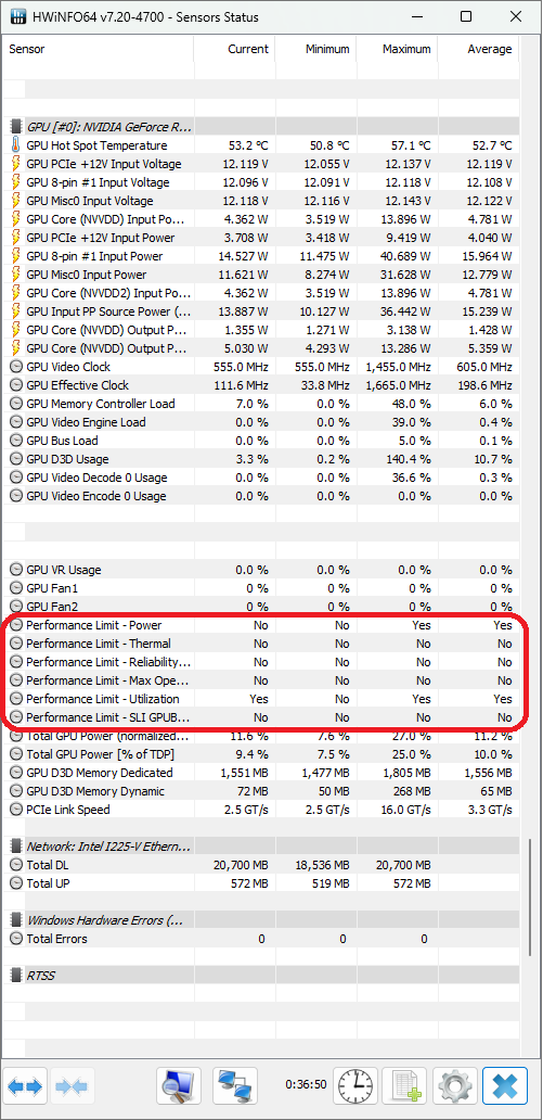

In diesen Bereichen könntest du z.B. sehen, ob bzw. warum die CPU bzw. die GPU limitiert. Irgend etwas muss dabei natürlich immer den limitierenden Faktor bilden, aber wenn bei der GPU z.B. Thermal Power oder Max. Operating Voltage überschritten wird, dann steht dort eben "Yes" und das sollte so nicht sein.

Hi
Hast du übertaktet ?
Der 10400F hat 4,00ghz Boost auf allen Kernen , bei dir geht der fast bis 4,2max.
Mfg.
Reaktionen: redjack1000
@DJMadMax
Ja wenn ein Kern Vollausgelastet ist dann auf 4,.3 , aber in seinem Screenshot sah man 100% Kern auslastung darunter sind ja alle aufgelistet , also sollte Default bei ihm 4,00ghz Max sein.
Aber ist ja egal , man muss aber trodzdem wissen ob er Übertaktet hat , geht ja eh nur über den BCLK wenn.
Denn unsinn das 4,3 nur möglich ist wenn ein Kern ausgelastet ist , kann man ja gottsei Dank abschalten , 4,1ghz AC ist besser egal wie viele Kerne ausgelastet sind :D
Oder noch schlimmer war es beim I7 3770 , auf einem 3,9 und um so mehr Kerne ausgelastet wurden , wurde es immer weniger , nen unsinn den ich direkt damals ende 2012 geändert habe , alle auf 3,9 so wie er max Takten kann :D
DJMadMax schrieb:
Ich sehe eher, dass er (zumindest laut Screenshot) den maximalen Singlecore-Turbo noch gar nicht erreicht hat.
Ich sehe wie gesagt bei Kern auslastung war 100% , dann sollte 4,00ghz Max nur sein

@DJMadMax
Die müssen noch aufgeklappt werden , da stehen dann auch die Max Werte der jeweiligen Kerne drin , das ist neu seit Hwinfo Version 7.xx
mfg.
DJMadMax schrieb:
Bei nicht ausgeklappter Kategorie weiß HWiNFO64 ja nicht, ob es nun den Wert von Kern 1, 2, 3 oder 4 anzeigen soll.
Ja kann sein, aber ich denke mal dann wird durch die Kerne/Threads geteilt durch 6 oder 12 , dann weiss Hwinfo auch bescheid , wenn ungefähr 8.3% nur ausgelastet sind , das wäre dann ein Kern gewesen , aber diesen Wert kann man ja natürlich nie geneu darstellen , aber die 100% müssten eigentlich eindeutig gewesen sein.
Interesanter weisse , hat der Turbo auf 4.3 hier mal gar nicht funktioniert , ob wohl voll ausgelastet :confused_alt:
2:24:05
mfg.
Reaktionen: DJMadMax
