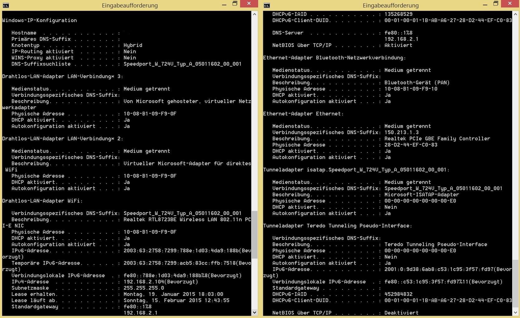

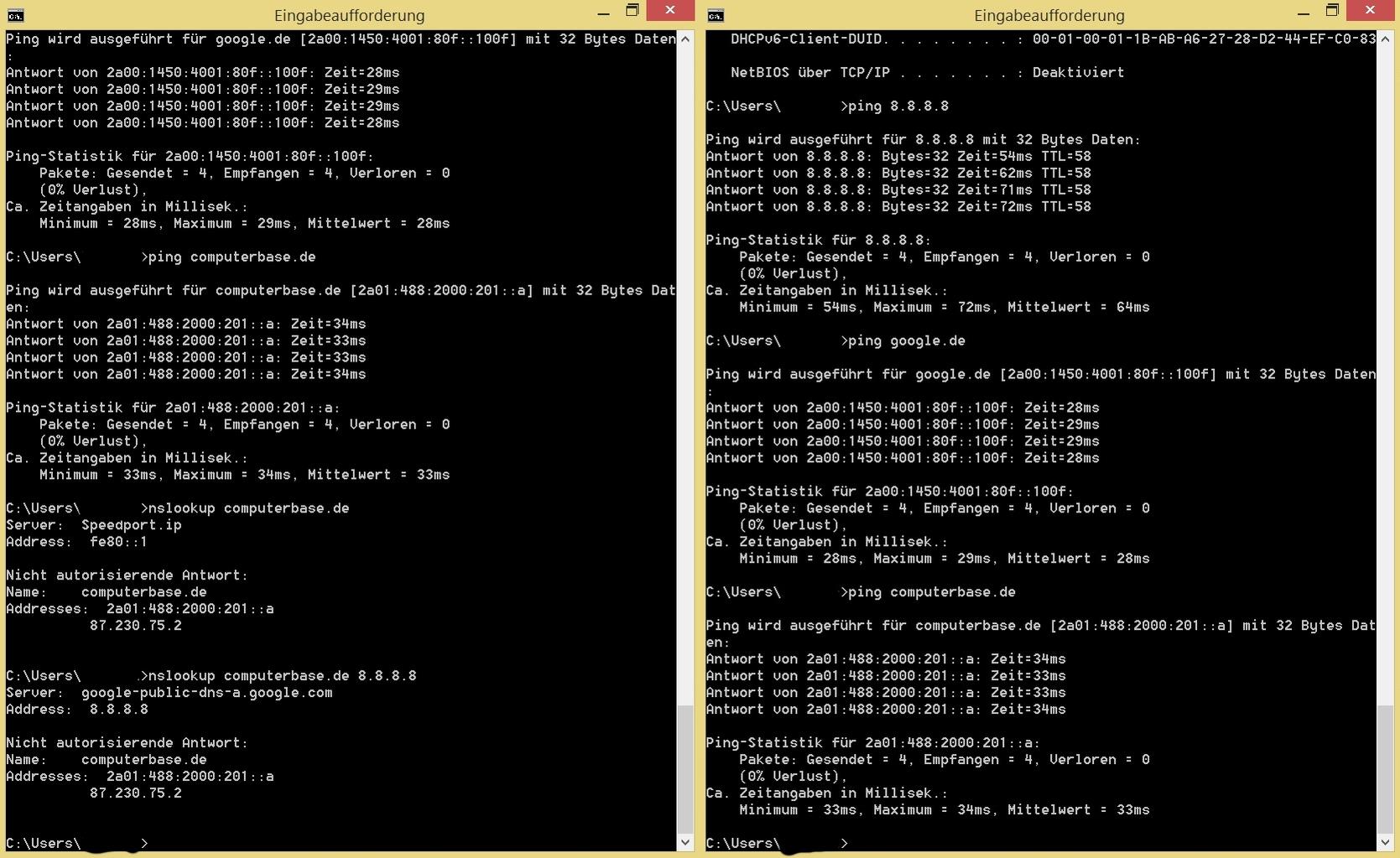

Eventuell an den DNS-Einstellungen rumgespielt? :)
Den testweise auf 8.8.8.8 stellen (Google DNS) und schauen ob es dann wieder geht :)
Eingabeaufforderung -> ipconfig /all
Eingabeaufforderung -> ping die.router.ip
Eingabeaufforderung -> ping 8.8.8.8
Eingabeaufforderung -> ping google.de
Eingabeaufforderung -> ping computerbase.de
Eingabeaufforderung -> nslookup computerbase.de
Eingabeaufforderung -> nslookup computerbase.de 8.8.8.8
Das sind ein paar Standardtests, die die generelle Funktionalität der Internetverbindung testen. Mach am besten Screenshots davon und poste sie hier.

Hi,
Ja meine Mam, nix ich^^
Also hier sind erstmal die Bilder
Das Programm muss ich noch drüber laufen lassen, dann sehen wir weiter :)
Vielen dank soweit :)
