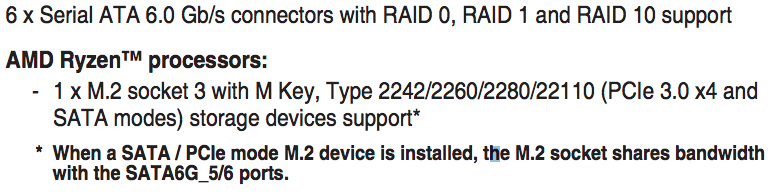

Auszug aus dem Handbuch:
Für mich sieht es so aus, als ob du sogar Vollbestückung fahren kannst (also SATA+M2), dann jedoch die Bandbreite zwischen den SATA-Ports 5+6 sowie dem M2-Slot aufgeteilt wird.

Das ist richtig , bei M2 mit voller Geschwindigkeit werden beim B450 2 Sata Ports deaktiviert .
Ob man sie wieder aktivieren kann und dann der M2 mit 2x läuft hängt vom Mobo ab - scheint bei dir der Fall zu sein , ist eindeutig von geteilter Bandbreite die Rede .

Bei Deinem Board teilen sich SATA 5 und 6 mit M2 die Bandbreite. Aber warum benötigst Du soviele HDD´s in einem System ? Schon mal überlegt die Daten auszulagern ? NAS ? externe HDD ? Größere HDD´s ?
