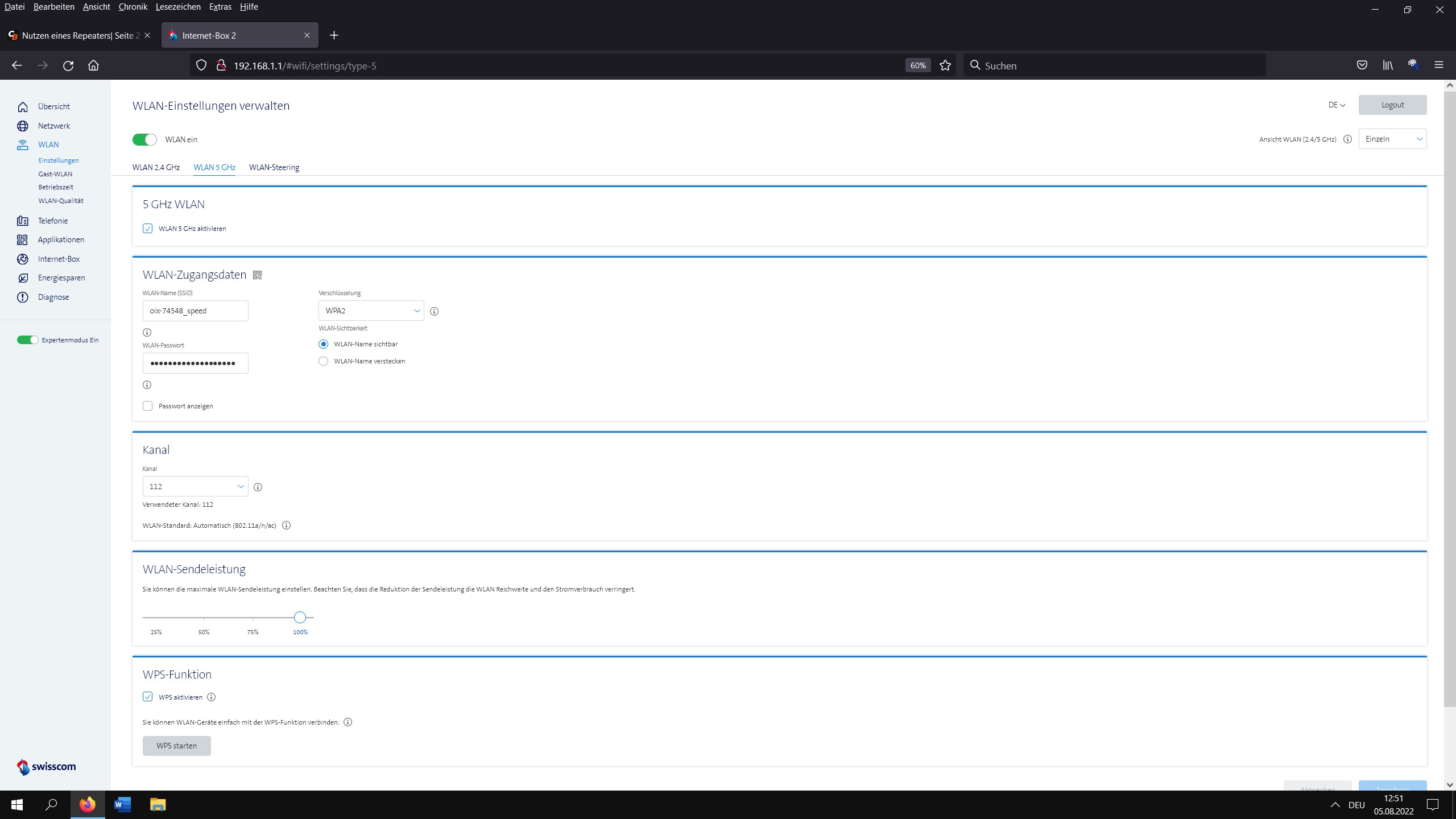

Screenshots der WLAN Konfiguration deiner Internet Box, bitte.
Möglich, dass man die 160MHz Bandbreite erzwingen muss, durch Einstellungen oder Kanalwahl >100.
Reaktionen: AnkH
Kanalwahl habe ich manuell auf 112, die breiten Kanäle sind nicht wählbar. Screenshot folgt sofort...
So, hab mal noch etwas rumgeklickt. Das Diagnose-Fenster des Routers sagt mir, dass aufm 5GHz Netzt mit Kanal 112 bei 80MHz gesendet wird, ob die Box also überhaupt 160MHz kann und wie man das forcieren könnte, bleibt mir verborgen.

Es liegt an der Box, dass 160 MHz nicht funktioniert und am Empfänger, dass 4x4 MIMO nicht funktioniert. Deshalb ist die Lösung entweder ein Empfänger wie die WLAN-Box oder ein Sender, der 160 MHz beherrscht, wobei ich 4x4 MIMO in so einer Situation immer vorziehen würde.
