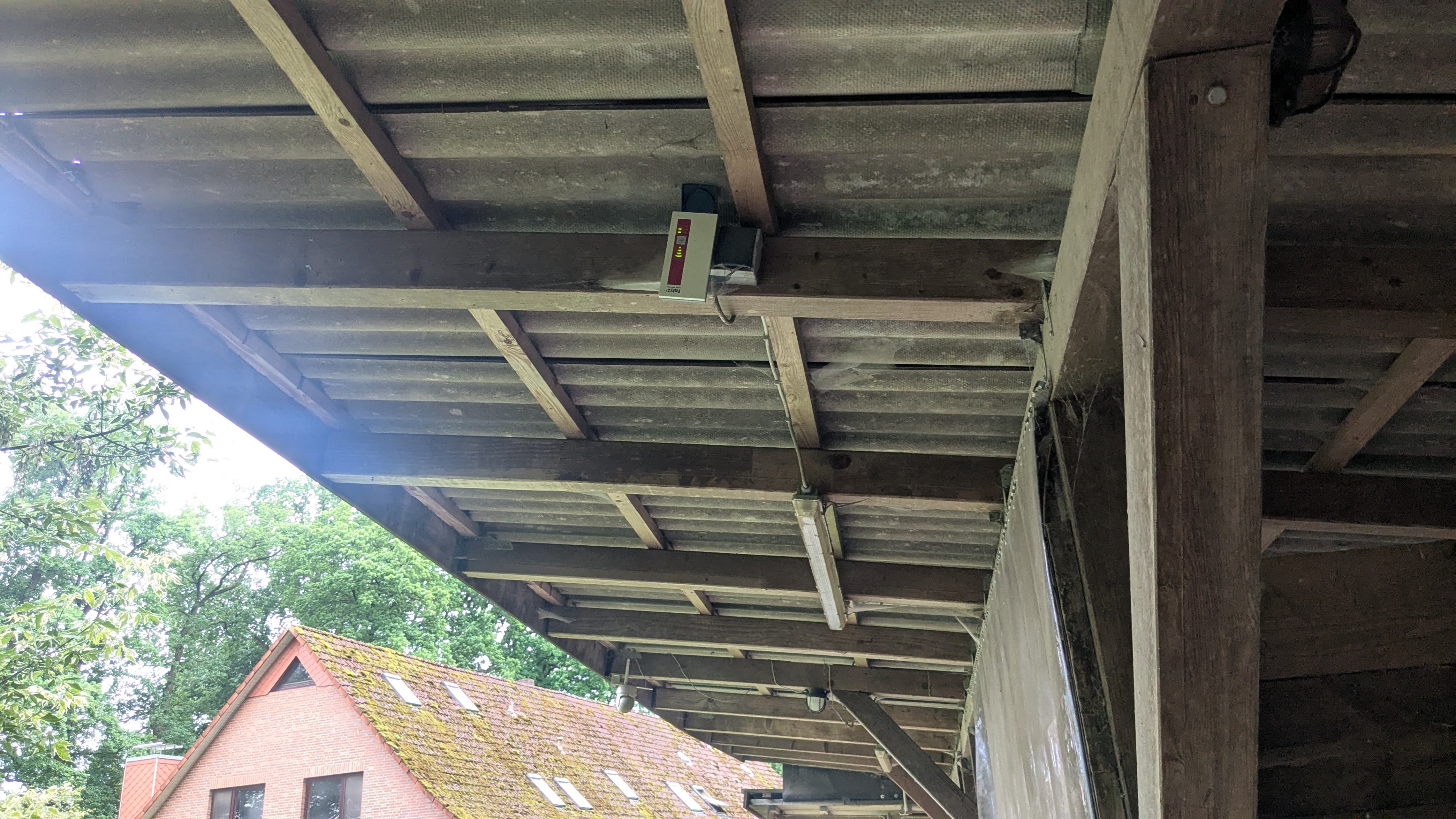

Wenn du lange Freude an diesem Repeater hast, benutz in „in jedem Raum“. Willst du jedes zweite Jahr einen neuen kaufen wegen Feuchtigkeit /hitze/kälte, dann stell den in den Garten. Nicht vergessen diesen Repeater an ein fi schutzschalter zu betreiben!
