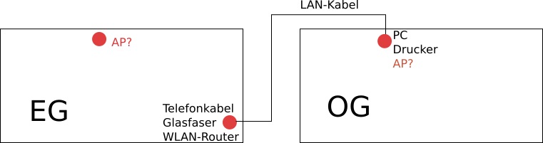

Moin an alle,
im Haus meiner Eltern wird demnächst das Glasfaser freigeschaltet, weshalb ich dort die WLAN-Abdeckung in Vorbereitung vernünftig gestalten möchte. Aktuell ist max. DSL 16.000 verfügbar, wovon etwa 4.000 ankommen....
Das Haus ist recht groß, weshalb ein einzelner WLAN-Router (jetzt schon) nicht ausreicht. Daher meine Überlegung, AccessPoints zu verwenden. Grundsätzlich ist technisches Verständnis vorhanden, mit sowas kenne ich mich aber nicht aus, und hoffe daher auf eure Hilfe/Ratschläge.
Den jetzigen Zustand und meine bisherige Idee habe ich mal gezeichnet.
Der Anschluss kommt im EG an, dort steht aktuell ein WLAN-Router. In das OG liegt bereits ein LAN-Kabel. Meine Idee war es nun, ausgehend von dem Kabel im OG mit einem Switch einen AP im OG und einen AP im EG direkt darunter (Loch in der Decke ist bereits vorhanden) zu versorgen. So wären beide APs relativ mittig auf jedem Stockwerk platziert. Die Wände sind relativ WLAN-freundlich, weshalb das ausreichen sollte. Zusätzlich wird im OG ein LAN-Port für einen PC benötigt.
Ist das so möglich, oder habe ich da einen Denkfehler drin?
Völlig überfordert bin ich nun damit, was an Geräten am besten geeignet wären. Das Ziel besteht darin, eine möglichst vollständige Abdeckung zu erreichen, auf eine maximale Übertragungsrate kommt es nicht an. Was die Einrichtung angeht bin ich gerne bereit ein bisschen Zeit zu investieren, im Betrieb sollte die Nutzererfahrung aber möglichst einfach sein. Also ein sichtbares Netz, in das sich eingewählt werden kann, und das ist dann im gesamten Haus verfügbar und schnell.
Danke im Voraus!
Hoffe ich habe nichts wichtiges vergessen.

Es sollte reichen einen AP ins erste OG zu Setzen. Der kann dann auch das EG mit versorgen wo der WLAN Router nicht hin kommt.

Wenn ich Deine Skizze richtig verstehe, dann würden die APs letztlich übereinander auf zwei Stockwerken sitzen, vom Grundriss her aber praktisch an der gleichen Stelle. Das macht vermutlich nicht allzuviel Sinn, weil WLAN auch durch die Decke dringt. Solltest Du ggf. einmal testen.
Kleines Beispiel: Stahlbeton des Treppenhauses verhindert in meiner L-förmigen Wohnung ein WLAN Signal von einer Spitze des "L" in die andere. Ergo nutze ich einen Repeater, der die in meinen Augen nicht sooo geschwindigkeitskritischen Bereiche (Badezimmer, Schlafzimmer) versorgt und ich gut damit Leben kann "nur" 100 bis 150Mbit aufgrund der zudem gedrosselten Signalstärke des Repeaters (ein älterer 1750E von AVM) zu haben.
Lange Rede kurzer Sinn: Eine FritzBox 5530 mit einem AP/Repeater im OG aus deren Portfolio (wobei die Auswahl letztlich Dir obliegt, je nachdem welche Geschwindikeit Du per WLAN überall erreichen möchtest - ab dem 1200 kannst Du alles nehmen - 2400 auwärts würde ich persönlich vorziehen) stellt so ziemlich das simpelste und gleichzeitig auch ein sehr solides Setup dar.

Sorry, blöde Transparanz von PNGs :D

Wenn ein AP im OG ausreichen würde, wäre das natürlich auch gut. Die Grundfläche pro Stockwerk sind etwa 220 m². Im EG steht der WLAN-Router halt ganz in der Hausecke und bietet daher eine schlechte Abdeckung.
220qm pro Stockwerk ist natürlich nicht wenig (aber pro Hausseite auch nur gute 14m, wenn quadratisch).^^ Da Router und AP quasi an gegenüberliegenden Bereichen/Ecken stehen, solltest Du Router unten plus 1AP oben mal testen.

Dann würde ich zunächste die Variante mit einem AP im OG testen wollen.
Dort im OG steht auch ein PC, der eine LAN Anbindung haben möchte.
Welches Gerät, wäre da am sinnvollsten, damit man auf einen zusätzlichen Switch verzichten kann?
