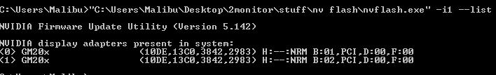

@nVVater: achso, hast du denn eine Erklärung für die jetzige Error-Meldung? (ERROR: Firmware image filename must have a valid extension. ( .rom .nvr .efr .efi rom )
nein habe ich leider nicht, beides geht bei mir ohne Probleme :/

Na dann liegt es wohl am Mainboard, böses Gigabyte.
