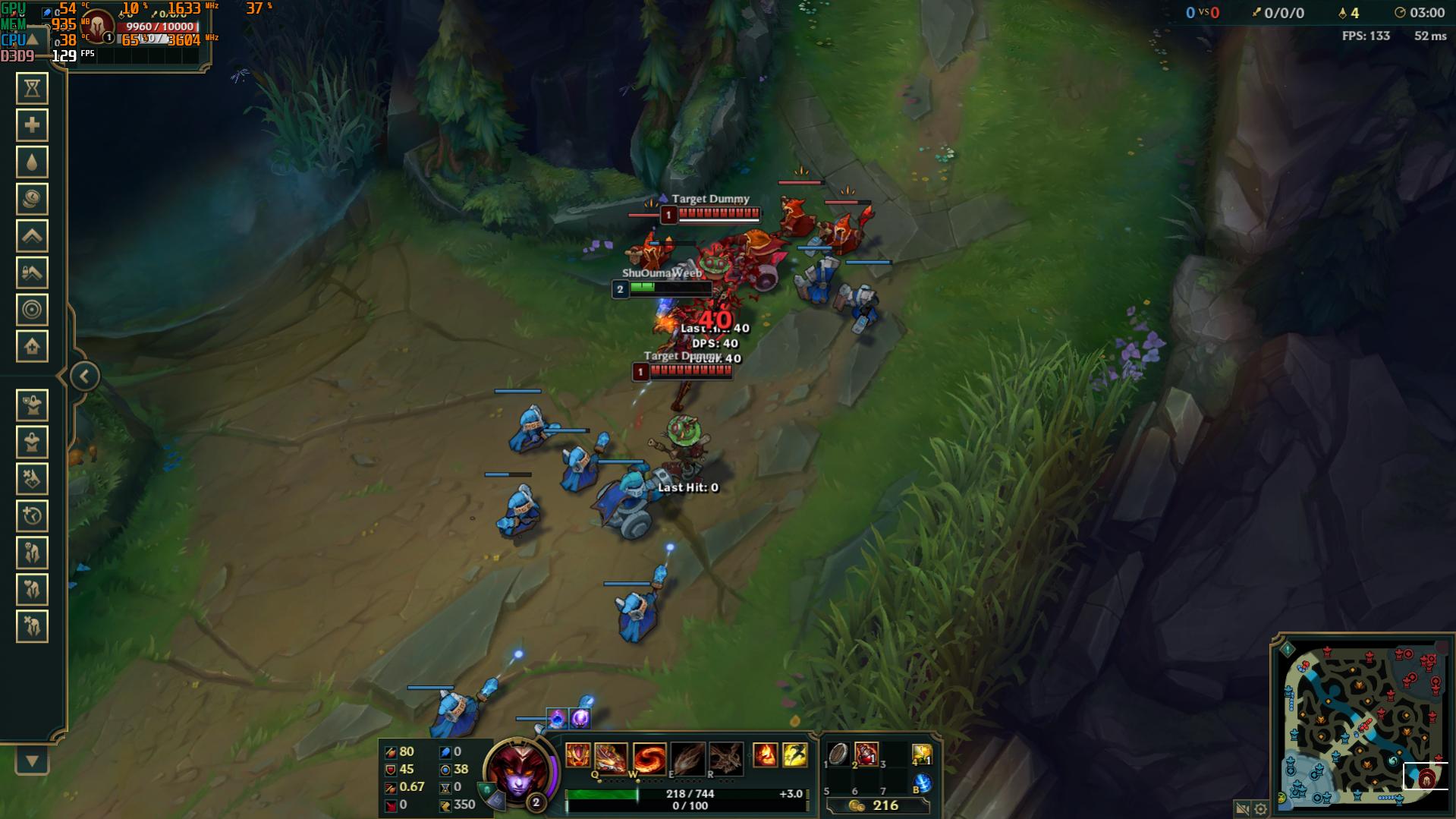

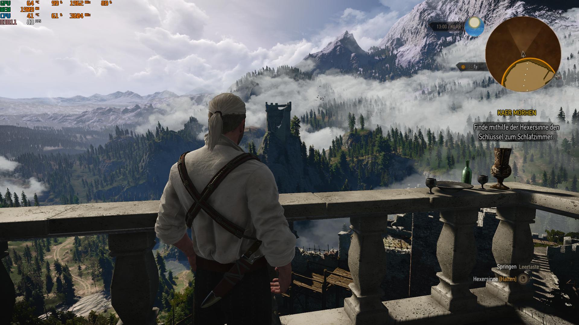

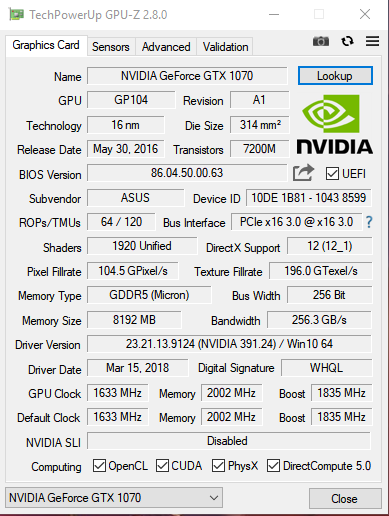

League of Legends Screenshot 2018.03.26 - 19.38.15.42.jpg The Witcher 3 Screenshot 2018.03.26 - 19.04.25.78.jpg Unbenannt.PNG Das sind Screenshots aus dem Game und einmap GPU-Z vlt hilft es ja was

Auf deinen Bildern ist alles OK. Die Graka Taktet hoch und die Last liegt bei 99% so soll es (bestenfalls) sein! auch die ° sind OK. Auf dem anderen Bild hast du kaum Last aber 120FPS... altes Game!
Probleme sehe ich da nicht.

Mach in Lol solchs Screens wie beim Witcher.
Wenn die GPU ohne Limiter etc nicht ausgelastet ist -> CPU Limit.
