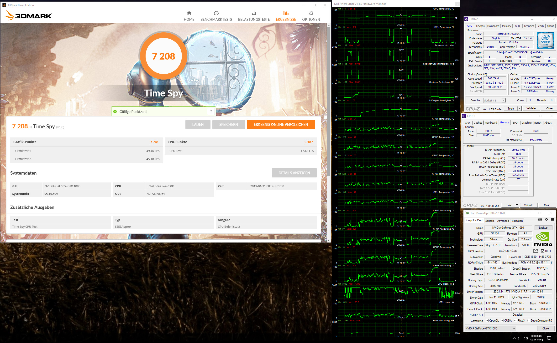

Findet ihr was?
CPU Test erzeugte 70°C
Ist doch nicht zu heiß oder?
Lief meine GPU 100 MHz über dem Boost?
Was sollen wir denn finden? 7741 ist doch ein normaler Wert, wenn sie nicht übertaktet ist. Komme nahezu an das Ergebnis mit meiner GTX 1070 Ti ran. Und eine OC 1070 Ti kommt in der Regel an eine Stock GTX 1080 ran, also alles so wie es sein soll^^
