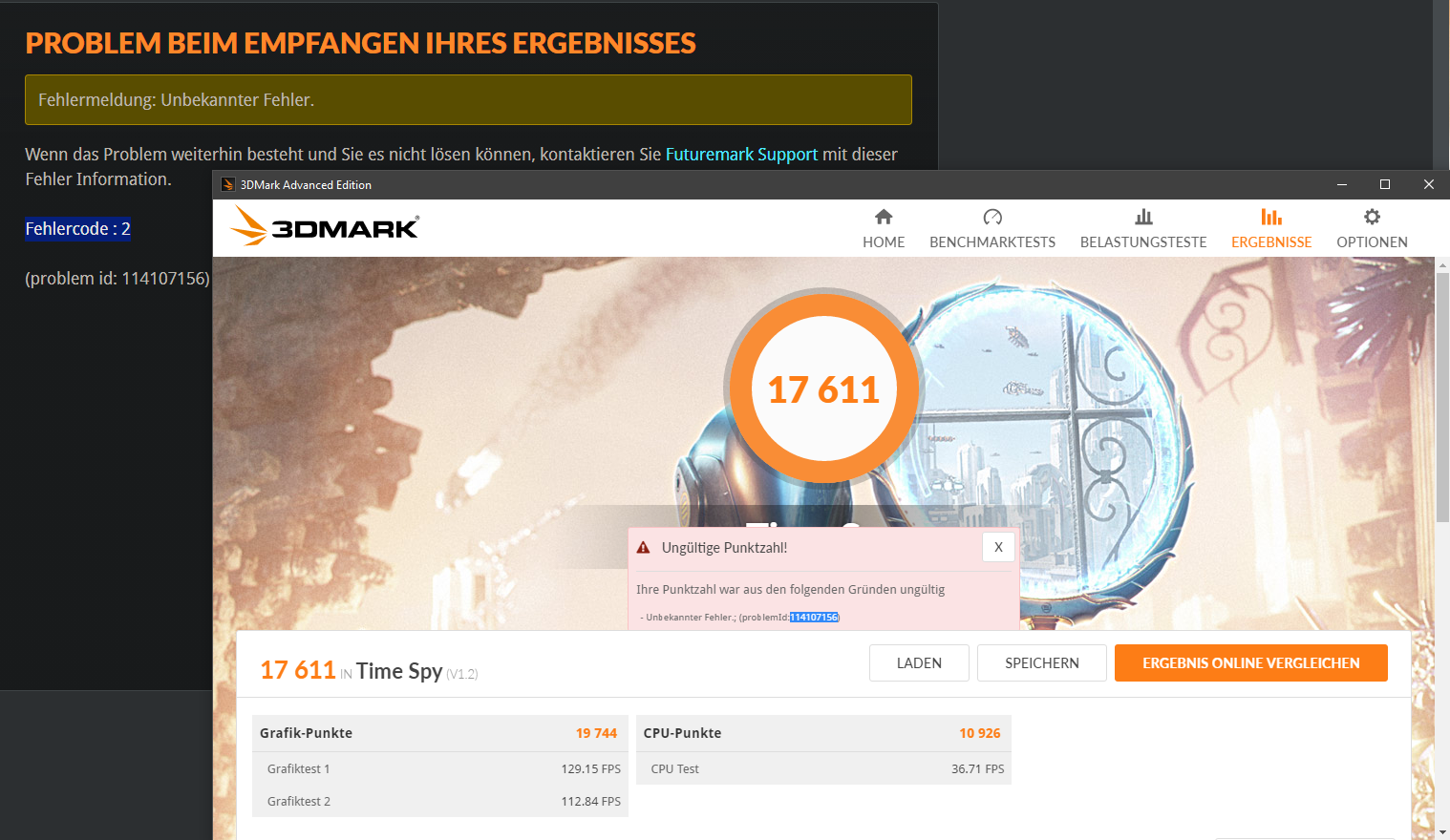

Bin jetzt mit der Inno3D iChill x3 RTX 3090 bei 19744 Edit: hat's endlich akzeptiert... warum auch immer https://www.3dmark.com/3dm/51592667
Bekomme aber ständig uploadfehler seid n paar tagen...
