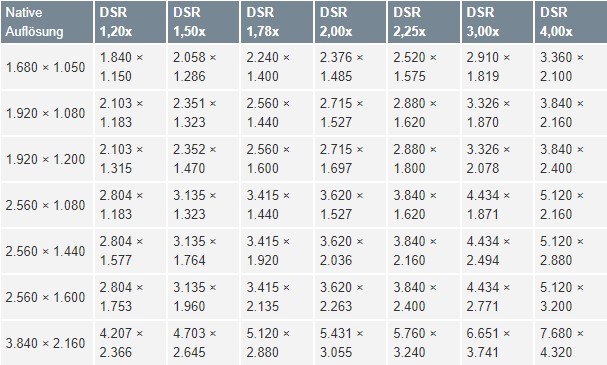

Ich weiß nicht so recht, welche Erwartungen ihr hattet?
Mit (DL)DSR wird die interne Renderauflösung erhöht. Wenn man z.B. 4x DSR einstellt, dann wird intern mit der 4x Pixelmenge gerechnet (beide Achsen werden verdoppelt), man hat also im Worst-Case nur noch 25% Leistung gegenüber der nativen Auflösung; aus 120 fps werden dann nur noch 30 fps.
Das 2,25x DLDSR soll angeblich die gleiche Qualität wie 4x DSR haben, aber halt nur mit der 2,25x Pixelmenge statt der 4x Pixelmenge. Man hat "nur" noch einen fps-Verlust von ca. 50% (120 fps -> 60 fps), aber mit der Bildqualität von 4x DSR. Das ist der große Vorteil von DLDSR.
Der Performanceverlust ist also völlig normal und nichts neues, den gab es schon mit dem normalen DSR und hängt halt davon ab, ob und wie sehr man im CPU-Limit ist. Je stärker das CPU-Limit, umso geringer der FPS-Verlust.
Wie sich das ganze in Kombination mit DLSS verhält ist nochmal eine andere Geschichte, dazu kann ich nichts sagen.
Klassisches DSR skaliert nur sauber mit 4.00x und DSR Glättung 0% für maximale Schärfe aber 4x bedeutet
bereits auf FHD Monitor wird mit UHD 3840x2160 gerendert also kostet es so viel Leistung wie echtes 4K
sprich es lohnt sich nur in Spielen wo man in FHD mind. 200FPS hat weil dann mit 4x DSR nur noch 100FPS.
Mit dem neuen DLDSR verspricht Nvidia die gleiche Bildqualität mit nur 2,25x was vorher echt Kacke aussah
und 2,25x auf FHD ist nur 2880x1620 Renderauflösung also kostet es weniger Leistung als 4x sprich mehr FPS.
dann ist das Feature auch nur interessant für Full HD alles was darüber ist frisst es zuviel leistung in meinen augen
bei allen uwqhd Leuten ist 2,25 gleich 5k und selbst eine 3090 Bekommt dort keine 3 Stelligen FPS werte hin

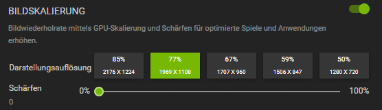

Ich hab mir den Text jetzt zwei mal durchgelesen, aber sorry das so harsch auszudrücken, aber das was du beschreibst ist Unfug. Und zwar zu 100%. Sei mir nicht böse, aber hier die Erklärung:
Du kannst die Upscaling (NIS) Funktion in Treiber NICHT in Kombination mit DSR nutzen.
Der Grund dafür ist ganz einfach. Sowohl die Upscaling Funktion (NIS) als auch die Downscaling Funktion (DSR) funktionieren über zusätzliche Auflösungen, die in Windows hinzugefügt werden und werden NUR dann aktiviert, sobald eine der Auflösungen eingestellt ist.
Hast du z.B. einen Monitor mit 2560x1440, dann fügt NIS unter anderem die Auflösung 2176x1224 hinzu, während DSR 3413x1920 hinzufügt.
Damit NIS oder DSR aktiv werden, MUSST du im Spiel die jeweilige Auflösung einstellen.
Willst du in meinem Beispiel DSR nutzen, dann muss im Spiel 3413x1920 eingestellt werden. Willst du NIS Upscaling nutzen, dann muss 2176x1224 eingestellt sein oder eben eine der anderen Auflösungen, die hinzugefügt wurden.
Da du in einem Spiel nicht zwei Auflösungen gleichzeitig einstellen kannst (das geht praktisch nur über Spielinterne Upscaling Verfahren), hast du keine Chance NIS Upscaling und DSR gleichzeitig über den Nvidia Treiber zu verwenden, weil sie einzig über die in Windows bereitgestellten Auflösungen funktionieren und von denen kann eben immer nur eine aktiv sein.
Hier nochmal ganz Anschaulich:
Mit einem 1440p Monitor funktioniert NIS Upscaling mit folgenden Auflösungen:
Während (DL)DSR nur mit folgenden Auflösungen funktioniert:
Daraus ergibt sich für einen 1440p Monitor folgendes:
Im Spiel 3840x2160 eingestellt: DSR wird verwendet, das Bild wird auf 2560x1440 herunterskaliert.
Im Spiel 3413x1920 eingestellt: DSR wird verwendet, das Bild wird auf 2560x1440 herunterskaliert.
Im Spiel 2560x1440 eingestellt: Es wird weder hoch noch runter skaliert, und in nativer Auflösung gerechnet, einzig der Schärfefilter von NIS ist aktiv, wenn >0% eingestellt ist
Im Spiel 2176x1224 eingestellt: NIS Upscaling wird verwendet, das Bild wird auf 2560x1440 hochskaliert.
Im Spiel 1969x1108 eingestellt: NIS Upscaling wird verwendet, das Bild wird auf 2560x1440 hochskaliert.
Im Spiel 1707x960 eingestellt: NIS Upscaling wird verwendet, das Bild wird auf 2560x1440 hochskaliert.
Im Spiel 1506x847 eingestellt: NIS Upscaling wird verwendet, das Bild wird auf 2560x1440 hochskaliert.
Im Spiel 1280x720 eingestellt: NIS Upscaling wird verwendet, das Bild wird auf 2560x1440 hochskaliert.
Abgesehen davon würde deine Methode auch gar nichts bringen, selbst wenn man ein einem Spiel beides nutzen könnte, da das NIS Upscaling keinerlei Bilddetails rekonstruiert, so wie DLSS es tut. Es gibt also keinen Effizienzgewinn.
