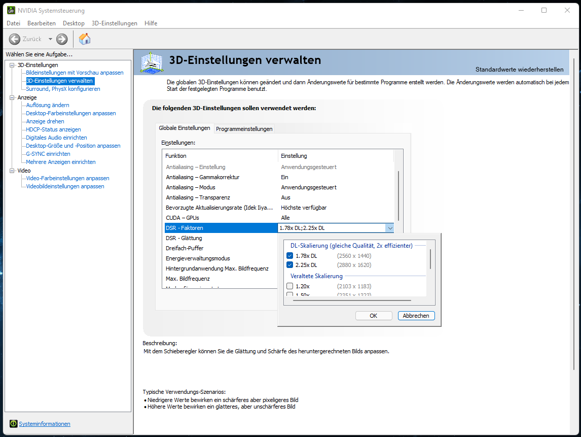

Bei mir ist unter WQHD die DLDSR Stufe 2,25 ausgegraut mit dem Hinweis, dass sie "veraltet" wäre. Hat noch jemand das Problem?
Reaktionen: 24karat
Hier muss man nichts ändern oder nur in Game? Bin auch zu blöd es zu aktivieren ;(
@Dancefly
Du musst den Punkt unter "3D-Einstellungen verwalten" einstellen. :)
Danach solltest du nochmal zusätzliche Auflösungen im Spiel haben.
