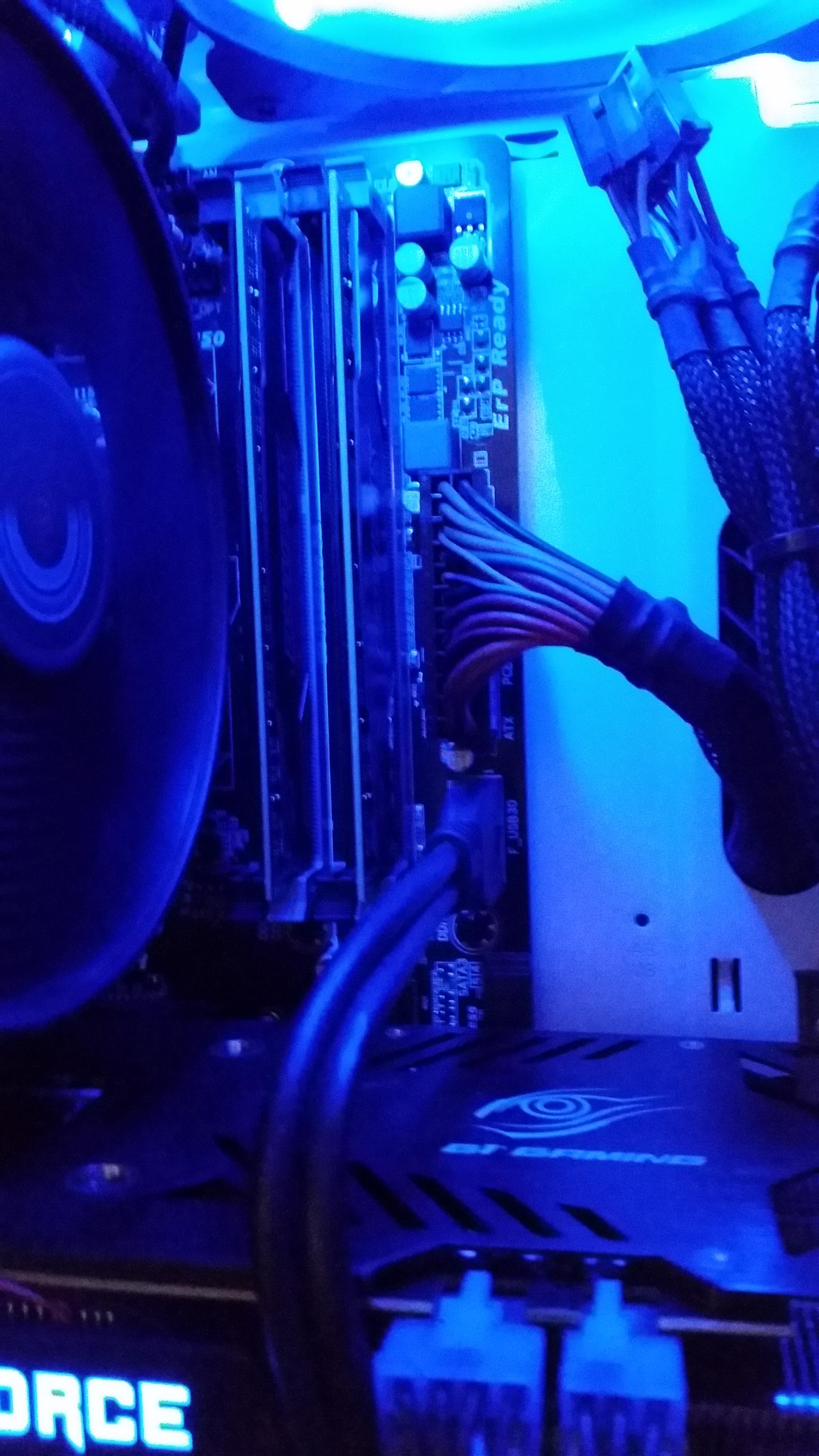

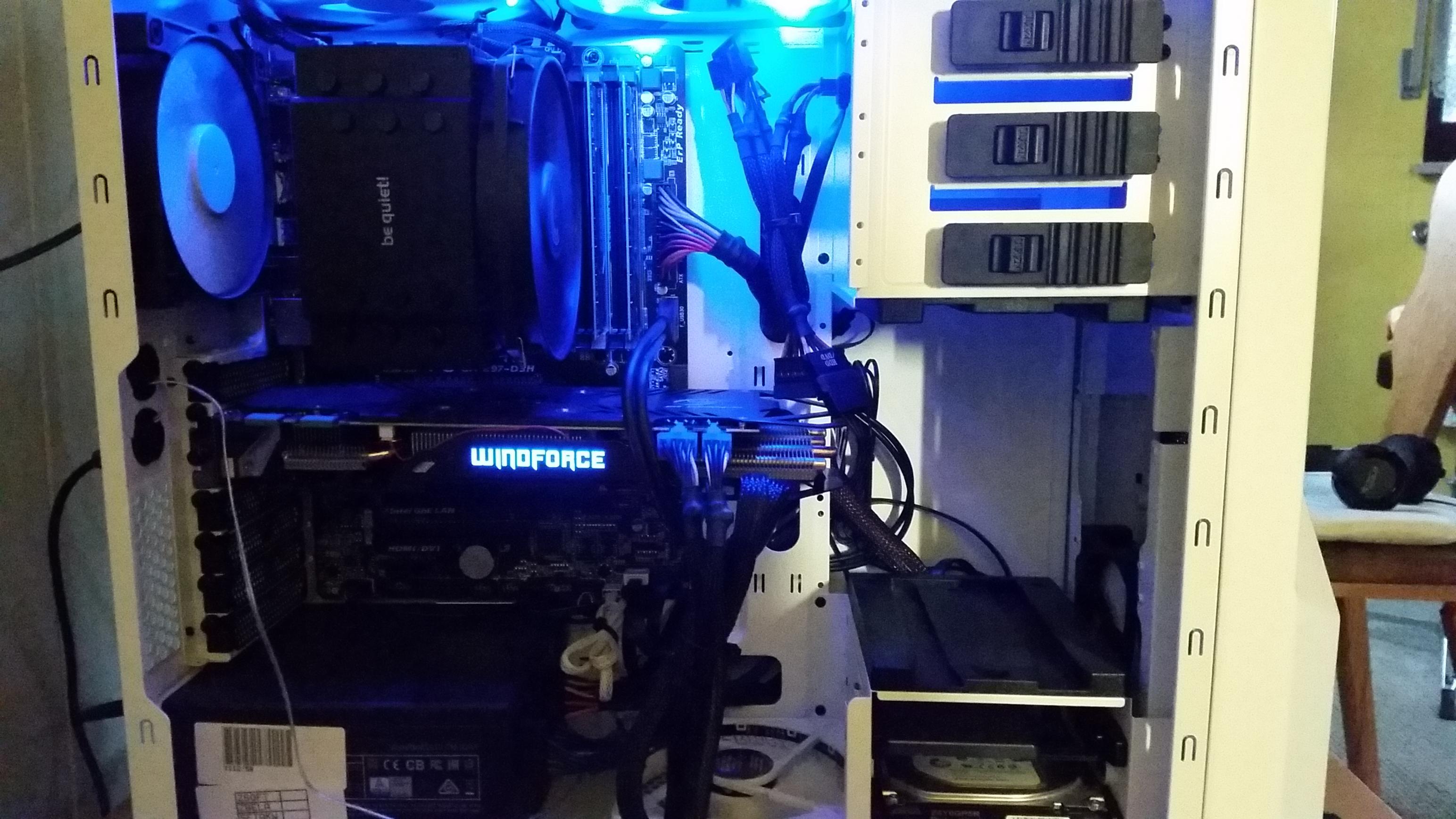

Du kannst ja mal ein Photo vom Innenleben des PC hier reinstellen.
So sieht der Computer von innen aus. Ja ich bin mir sicher das der USB 3.0 Port sitzt ^^
Wo ist da kabelsslat?
Hast du bzw dein Kumpel den kühler zu fest oder ungleichmäßig angezogen? Da hatte ich mal bootprobleme.
