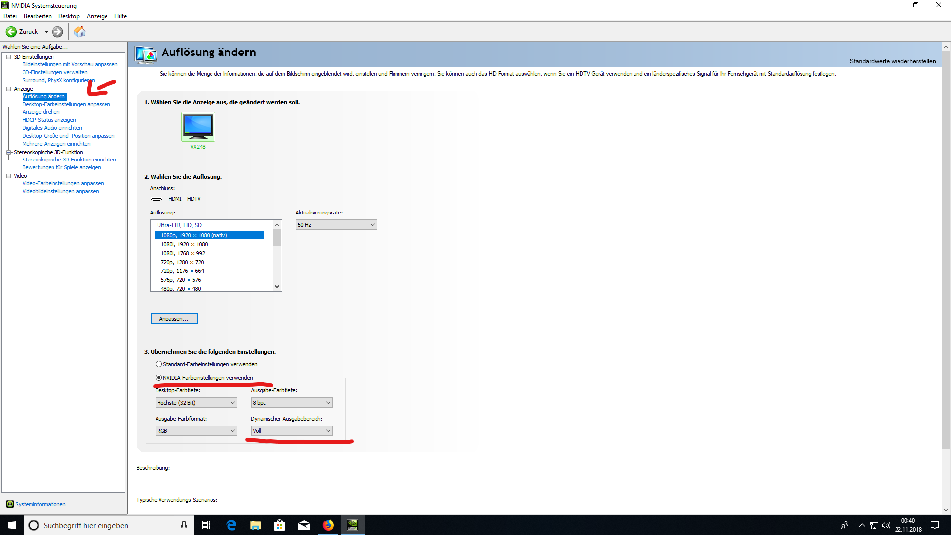

So wie immer erkennt der Treiber einen TV statt einen Monitor, weil Nvidia die schlechteste Monitor Erkennung der Welt hat.
nvidia panel -> Auflösung ändern -> Dynamischer ausgabebreich = voll
Dann musst du auch die Digitale Farb Anpassung nicht ändern
Nimm mal folgende Einstellung vor! Damit könnten all dein Probleme behoben sein.

Wow danke ! und ich dachte mein neuer Monitor wäre scheisse... danke !
Wie oben schon @Häschen geschrieben hat, erkennt der Nvidia Treiber den Monitor nicht als solchen sondern als TV. Ist bei mir genau das gleiche. Darauf muss man aber erst mal kommen das man dort die Einstellung verändern muss.

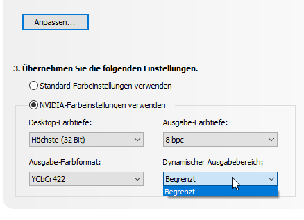

ich kann den Bereich nicht mehr öffnen auf "Voll".
Ist es bei Euch auch so und was könnte man tun?
