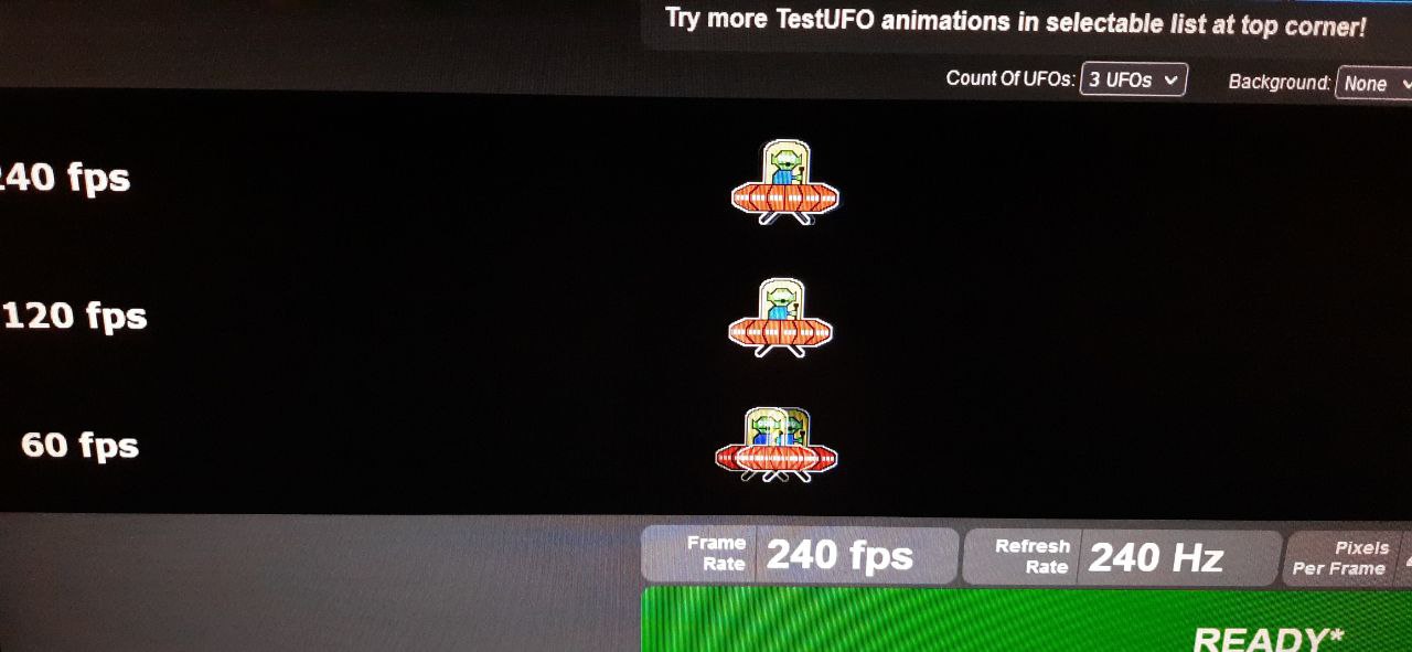

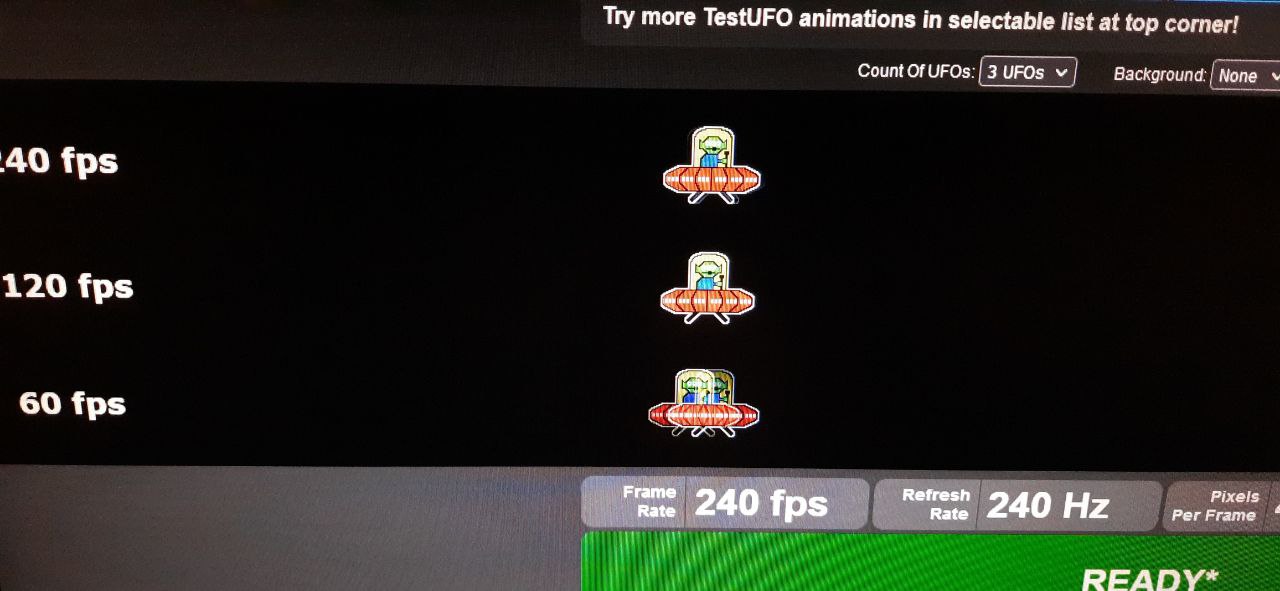

Zeig mir mal ein Foto von einem korrekt ausgeführten Ufo Test der bei 60 Hz ein scharfes Bild zeigt.
Du kannst bei Rtings jeden beliebigen OLED Test ansehen und wirst keinen finden, der bei 60 Hz ein scharfes Bild zeigt. Einfach weil dieser Unschärfeeffekt nichts mit dem Panel und dessen Schaltzeiten zu tun hat.
Aber ich wiederhole mich hier zum x-ten mal. Scheinbar kannst oder willst du es einfach nicht verstehen.

Mir scheint eher, dass du dein Wissen maßlos überschätzt. Wenn die Kombination aus Reaktionszeit und Bildwiederholrate (Monitor und System) zueinander passt, hast du gar keine verdoppelten Streifen. Das schrieb ich bereits mehrmals ergebnislos.
Und ja, ich bin fähig mit dem Auge das Ufo nachzuverfolgen, sodass die reduzierte Anzahl an Streifen wahrgenommen wird.

Hab mir mal den UFO Test scherzweise gegeben und man soll ja irgendwie da mit der Kamera/handy davor hin und her schwenken, während man ein Foto knipst, also in Bewegungesrichtung(wie soll man da ein scharfes Bild hinkriegen ? ^^ ), aber im Grunde isses doch so, dass wenn man z.B. schon einen modernen "sync" Monitor hat, egal was jetzt, man schon ein echt tolles Bild hat.
Hier noch mein toller UFO Test mit (Billig-)handy vorm Monitor abgeknipst:
(960 pixel per s)
Ick freu mir. :D Ein faktisch unscharfes Bild. Toll ! :)
