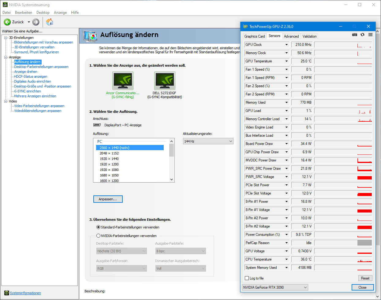

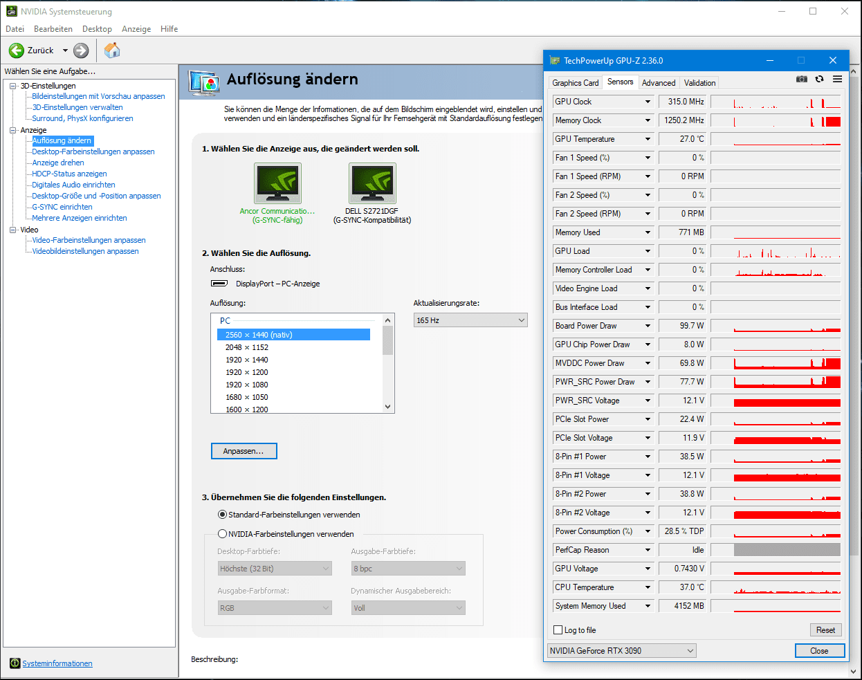

Das wären 53,2W bei 3 Monitoren. Klingt doch okay. Ich hab die gleiche Grafikkarte und komme bei einem in WQHD 165Hz G-Sync auf ca. 17W im idle
Sicher, dass du von der Total Board Power sprichst?
Mein tiefster mit einer 3090 liegt bei ~34W.
Je nach Konstellation kann es dank höherem Speichertakt auch ein bisschen mehr sein. :D
