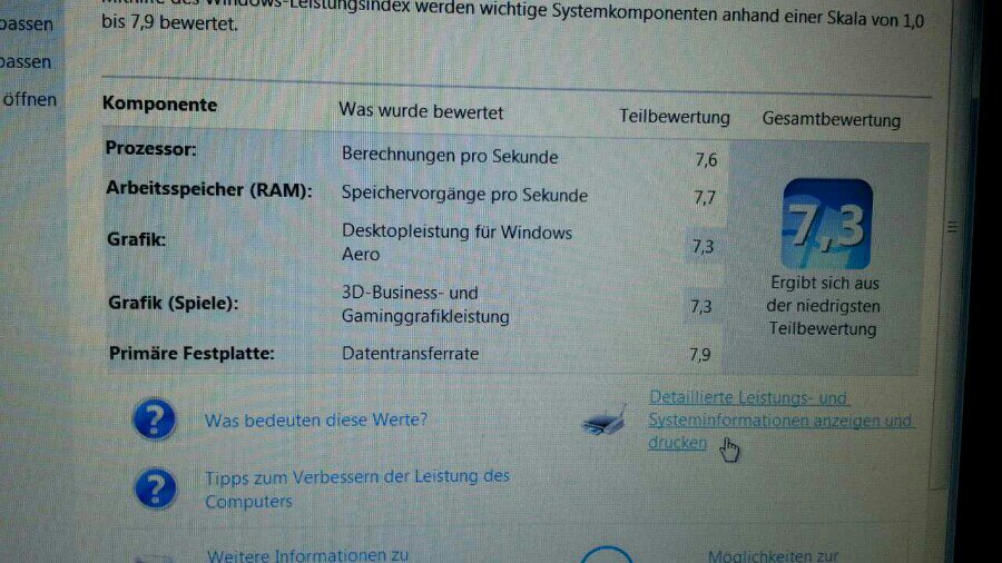

Also Anleitung zum Testen Hier : https://www.computerbase.de/forum/t...slastung-via-osd-in-spielen-anzeigen.1242131/
Im Leistungsindex sollte etwa folgende werte rauskommen :
( ein paar zehntel hin oder her egal )
CPU - 6,5
RAM 6,5
Grafik Deskop - 5,0
Grafik Spiele -7,5
Festplatte - HDD 5,9 / SSD - 7,9
Frage ist die Grafikkarte immer noch OC und wenn ja wie hoch ?
PS . Hast du mal den Staub entfernt ?
Und 92 C° für die CPU ? , ja das ist zuviel , ob sich allerdings die WLP erneuern lässt weiß ich nicht,
meist sind CPU und GPU angelötet , bei Notebooks .
Mann könnte auch so was probieren :http://geizhals.de/cooler-master-notepal-x1-notebook-kuehler-r9-nbc-2wak-gp-a372805.html
CPU - 6,5
RAM 6,5
Grafik Deskop - 5,0
Grafik Spiele -7,5
Ich finde einfach kein Programm namens RivaTuner Statistics Server, bzw. wenn ich es finde werde ich 20 mal verlinkt, bis ich irgendwann bei einem anderen Programm bin... Kannst du mir einen Link schicken?
Graka ist max. übertaktet und Memory um 550MHz.
93° erreicht meine Graka, die CPU um die 80.
Staub habe ich eben nochmal entfernt, war ein bisschen drinnen.
