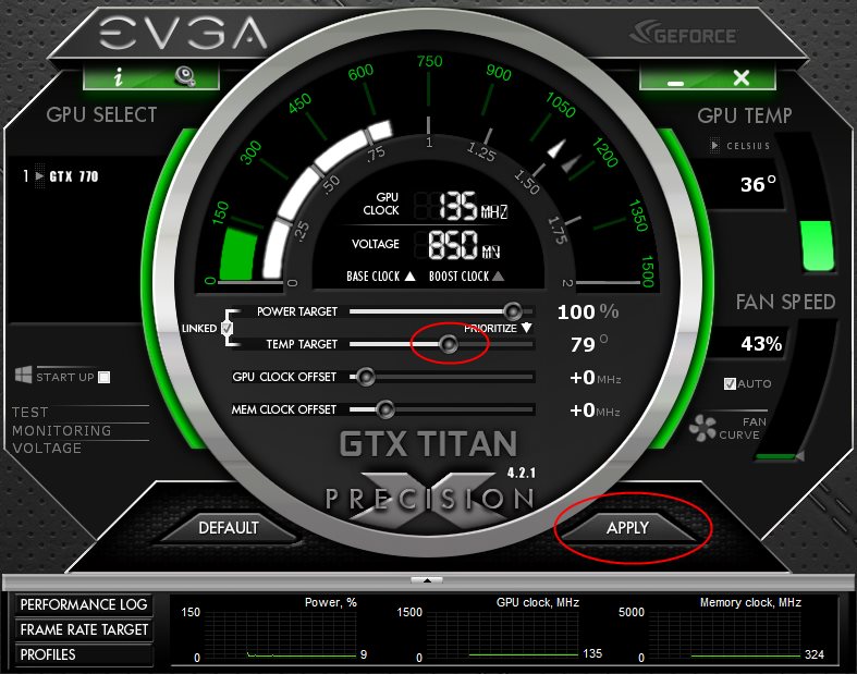

Ich finde Boost 2.0 schon hilfreich.
Reicht mir je nach Spiel die Leistung, dann kann die GPU auch runter takten, wenn es Ihr zu warm wird. Habe ich kein Problem damit.
Will ich die Leistung, stelle ich das Temperatur Limit höher aber es wird etwas lauter.
Wenn man die Tools richtig nutzt, kann man sich das sehr leicht so einstellen, wie das einem am besten passt. Gerade bei mir mit mehr als 30 Grad Umgebungstemperatur ein Segen. Was ich gar nicht will ist mit Lüfterkurven rum fummeln.
