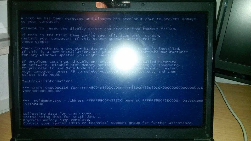

Nach wenigen Sekunden habe ich wieder ein Bild im Spiel kann es Spielen aber der gleiche Fehler kommt nach wenigen Sekunden wieder. Dies wiederholt sich mehrmals bis das System abstürtzt und mir folgende Meldung anzeigt ( siehe Bild ) und das Betriebssystem neu hochfährt.

Ps. Bild aufgrund des Blitzlichts nicht wirklich etwas geworden hoffe dennoch es hilft ein wenig versuche schnellstmöglich ein neues zu machen sobald der Fehler kommt die Meldung bleibt nur wenige Sekunden stehen bis das System neu startet

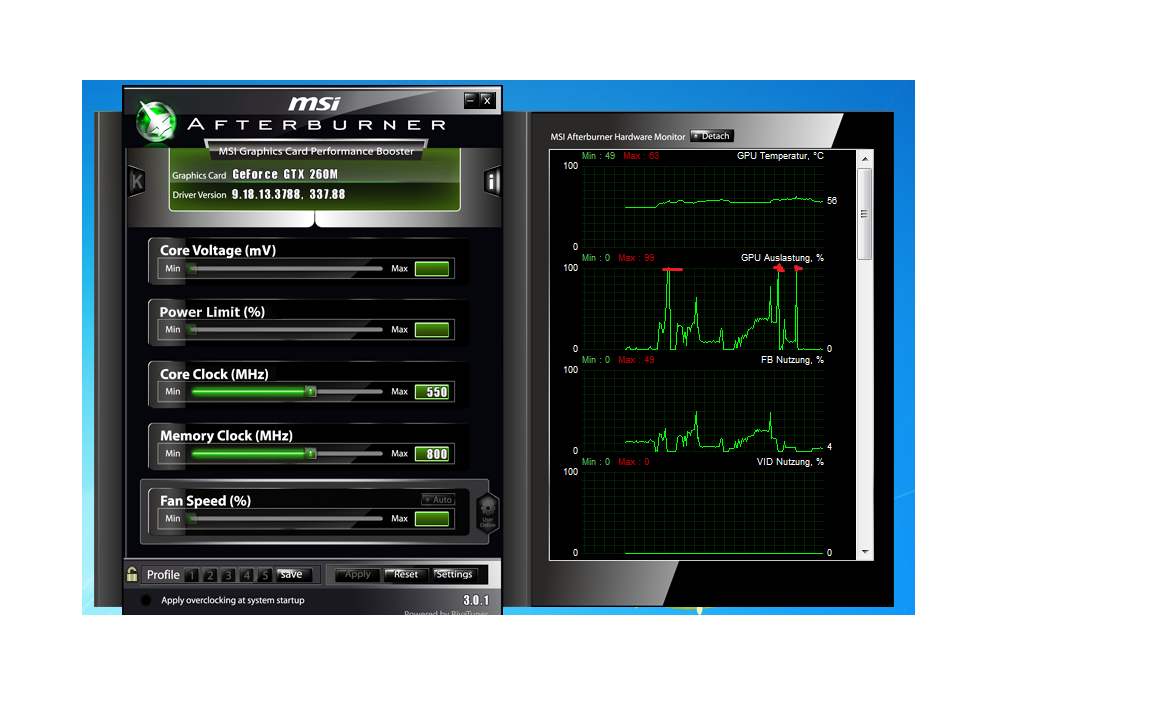

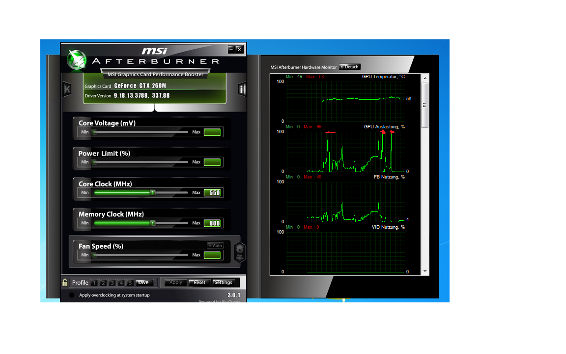

Guten Abend,
ich habe soeben mir das Programm Afterburner heruntergeladen und gestetet:
Also im Leerlauf hat sie eine Temperatur von ca. 49°C starte ich das Spiel und bin dort eingelogt erhöht sie sich auf max. 63°C was mir aber aufgefallen ist, dass die CPU Auslastung auf 99% ist sobald der Fehler mit dem Anzeigetreiber wie oben beschrieben geschicht dies ist mir soeben 3x passiert was ich rot Dargestellt habe im folgendem Bild
