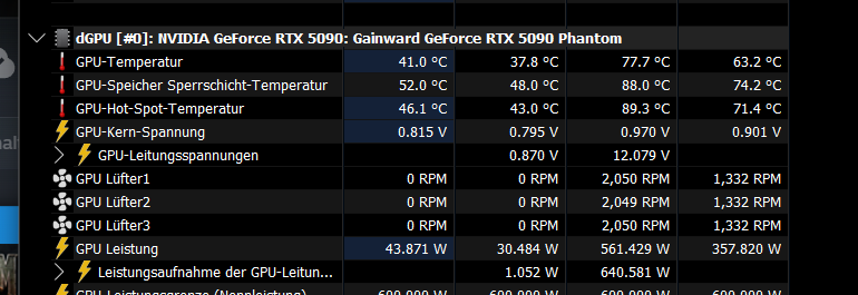

Hier meine Werte nach 1h Doom The Dark ages alles Max DLSS-Q @ 5k2k ( ohne PT):
uff 77.7°C, 88°C und 89°C
liegt es an deinem Airflow im System oder ist das Phantom Modell mit 3x 2050 RPM einfach nur schlecht designed?
ich kenne schon lange keine Temperaturen mehr von GPU's unter Luftkühlung. Ich sehe nur bei HWL dass da einige auch eine 5090 haben mit ebenfalls Luftkühlung, jedoch erreichen diese maximal 600W und Temperaturen bei peak 70°C
Man müsste halt die ambient Temp. auch mit posten.

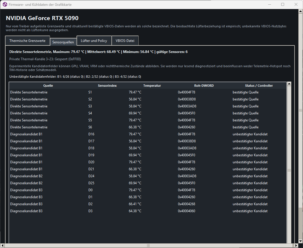

Mit HWMonitor 1.65.1 wurde nachgebessert, nun unterscheidet sich die Hotspot-Temperatur vom HWiNFO-Wert nur mehr um -0,2 (davor war HWMonitor meist um +5-6 höher).
Habe mal die aktuelle Version von HWInfo ausprobiert wegen Hotspot Temp:
GPU:68 Grad, Hotspot 81Grad. Ist ne Asus Tuf 5080 auf 975mv bei 3080mhz, lüfter bei 33% 950-1030RPM
CPU 9800X3D-Cyberpunk&Pathtracing
BloodReaver87 schrieb:
Das sind dann halt die Modelle mit den Fetten Kühlern wie die MSI Suprim oder ASUS Astral, da sind die Temps automatisch besser. Das sind absolut unbedenkliche Temps. Hoch ja aber voll im Rahmen.
bei hwl hat nicht jeder eine asus (Astral) oder gar msi (suprim) im pc, da sind auch die normalen karten vertreten.

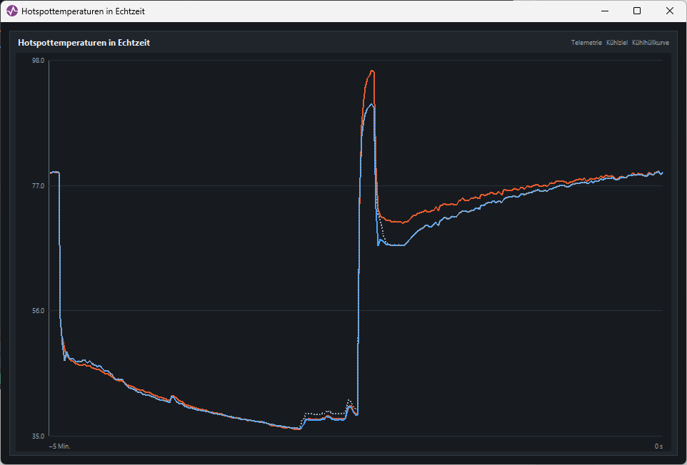

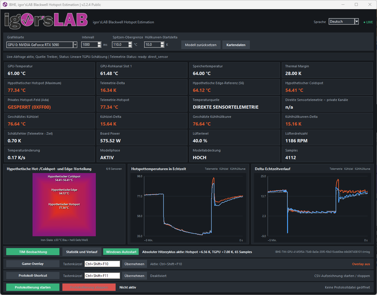

Jetzt mal zum Verständnis der Auswertung: ein passendes Datenfeld dazu liefert mir jetzt insgesamt 6 wichtige Werte, die Coldspots, Hotspots und Edge enthalten. Die Zuordnung ist floating und man muss schon alle 6 richtig bewerten. Das ist von Karte zu Karte unterschiedlich, je nach Chip und Wärmeleitpampe. Es sieht also wie eine Art lokale Heatmap aus (ist aber keine).
Die Kurven lassen sich auch per Klick vergrößern, so sieht man schön die Implementierung der Lüftersteuerung aus der Telemetrie (gestrichlt), den Hotspot in Rot und das eigentliche Kühlziel in Blau.
Es gibt noch viele weitere, leider (noch) unbekannte Sensoren. Da müssen jetzt Cross-Checks aus den ganzen Logfiles weiterhelfen.
Dinge, die nicht auf offiziellen Specs beruhen, nenne ich generell hypothetisch, auch wenn sie sehr plausibel erscheinen. :)
