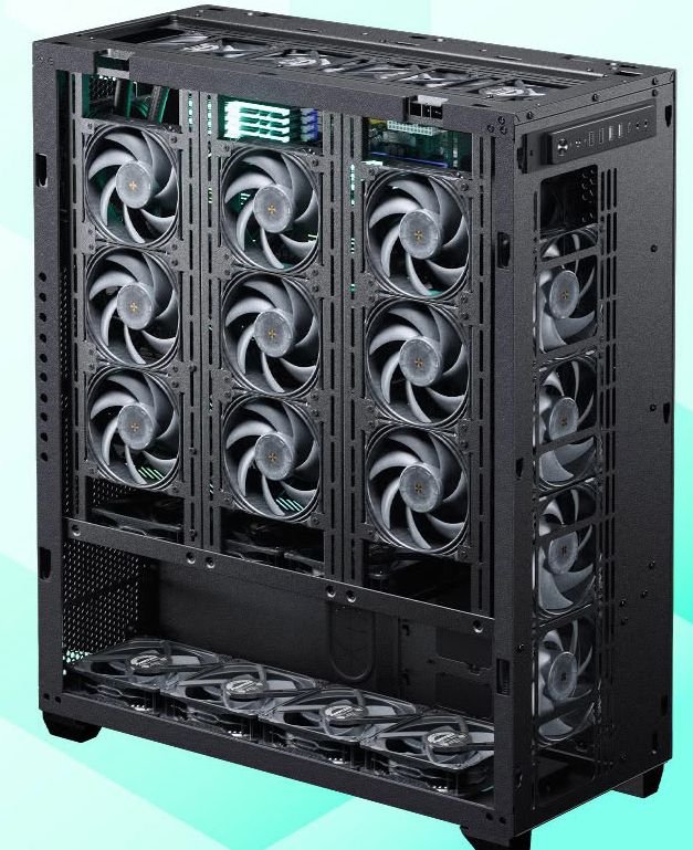

Wer mehr Airflow braucht, Enthoo Pro 2 Server V2 siehe Anhang.
ich hab nen entho pro 2 mit derzeit 11 lüftern im case die jedoch nur anwesend für die passive kühlung, also nur 4 Lüfter weniger als das von dir verlinkte gehäuse ;)

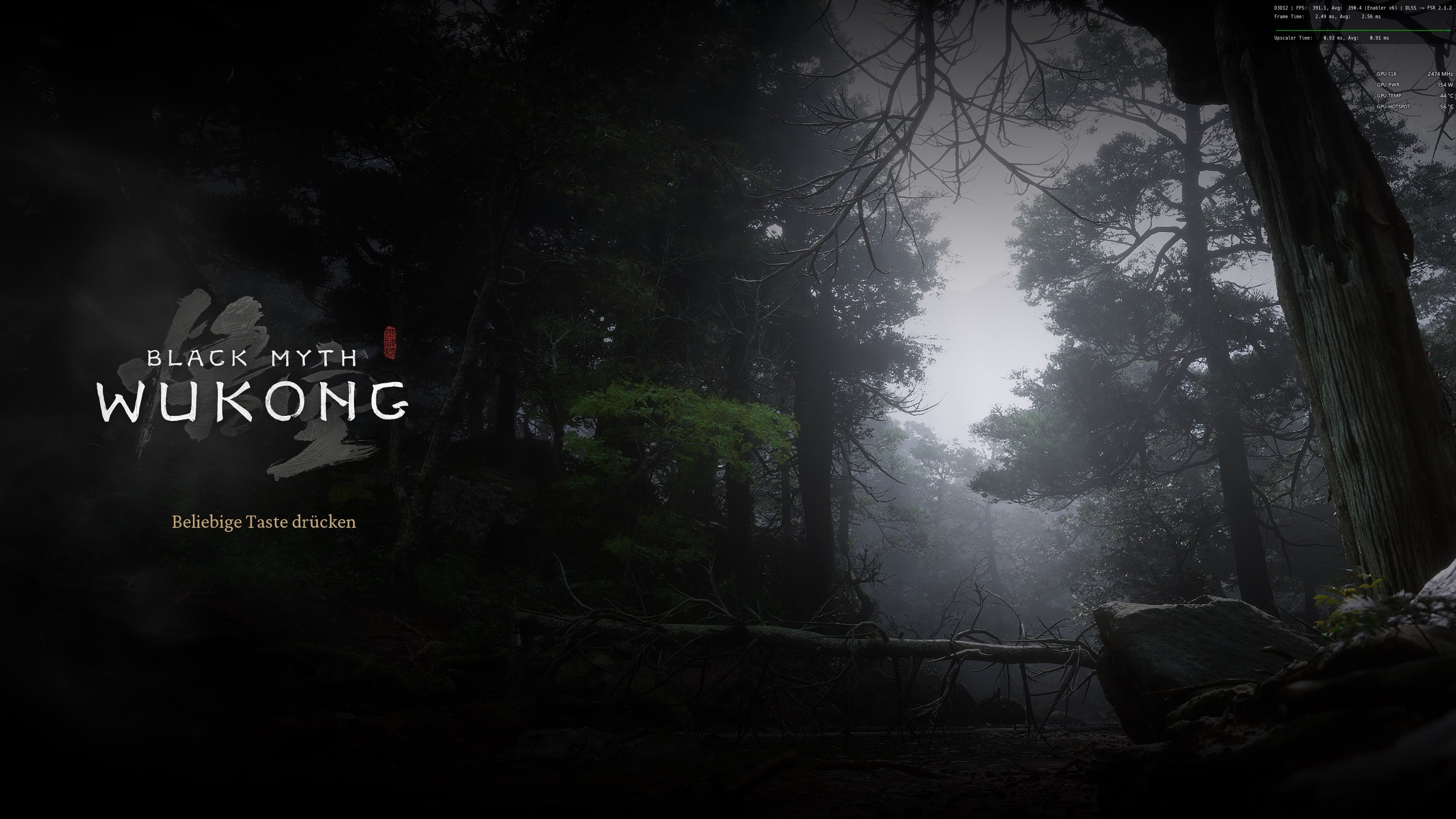

So, und der Worst-Case war: Der Startbildschirm vom Black Myth Wukong Benchmark (keine Taste drücken, man muss warten bis links der Nebel reinkommt) ohne VSync o. irgendwelche FPS-Limits.

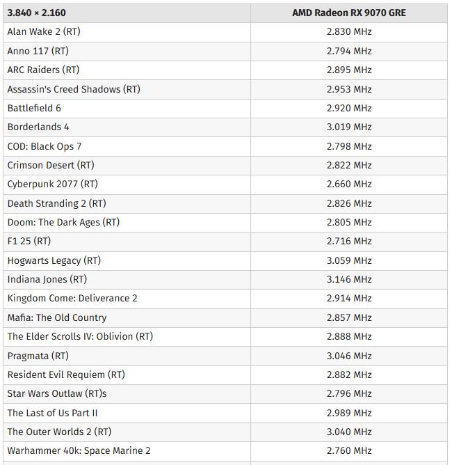

Ja, glaube auch das die NV-Grakas mit RT die Wärme anders verteilen können wg. der MatrixCores,
dagegen RDNA2+3 (+4?) takten da oft die Shader gleichzeitig mit hoch!
(sieht man ganz gut bei den Hardwaretests über den Parcour, das der Takt nicht gleich hoch ist, ... letztens
bei der GRE war IndianaJones am höchsten getaktet, müsste also auch sehr hohe Volt gehabt haben)

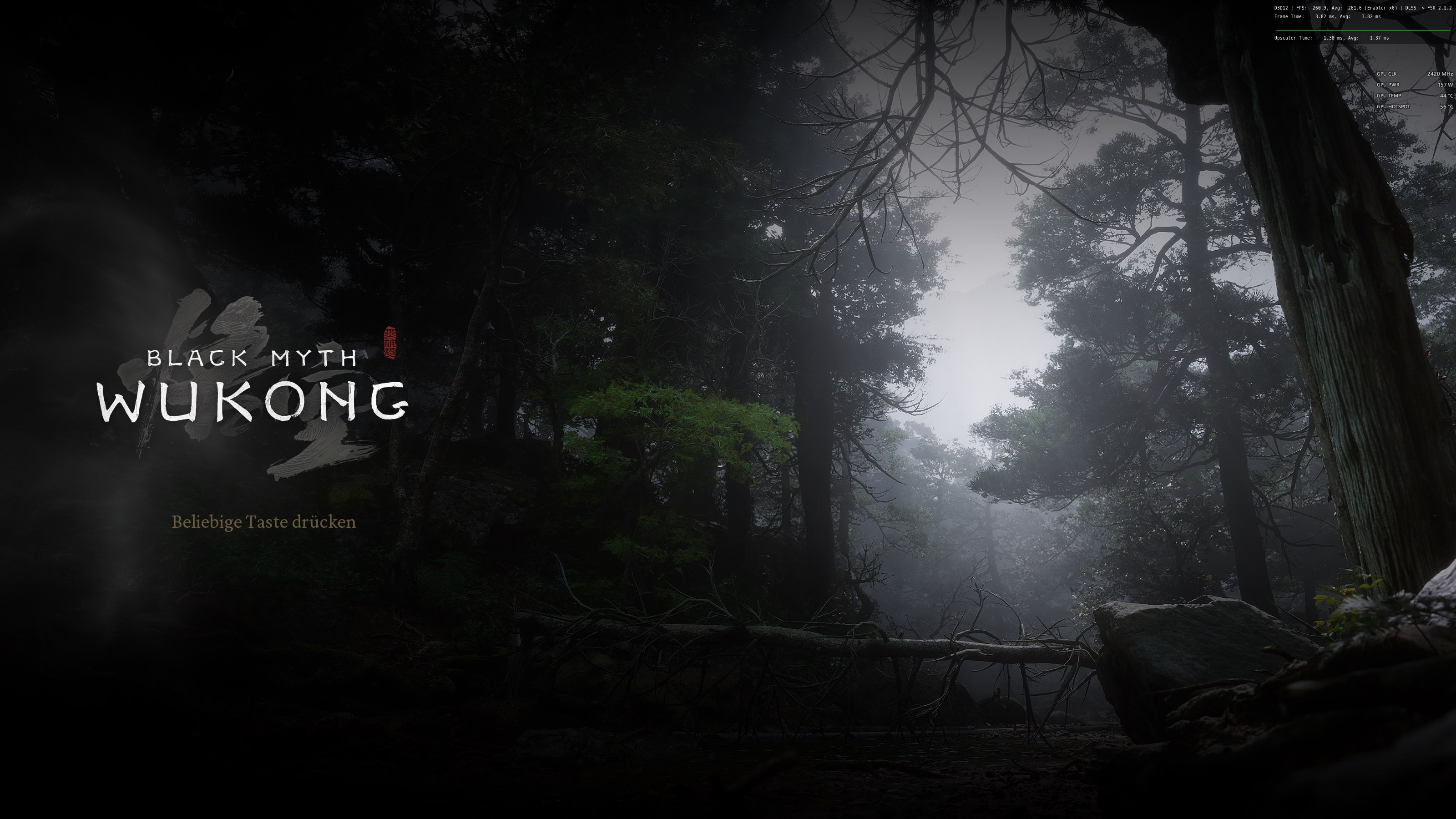

GerryB schrieb:
muss man sicher ne Weile laufen lassen auf dem Startbildschirm
Gar nicht lang, sowie der Nebel von links reinkam (wie gesagt, man darf keine Taste drücken um ins Menü zu kommen), ging die Auslastung und die Hotspottemperatur dramatisch nach oben. Mit meiner RTX3090 passiert das so nicht.

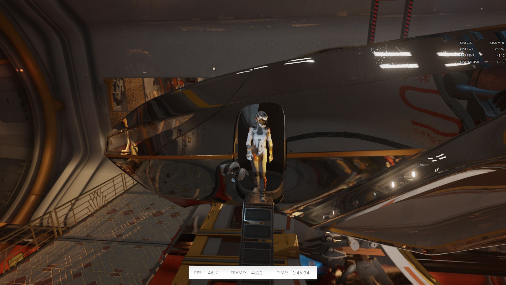

Wukong ist bei mir mit 6800+9400F nicht ideal, zieht zuwenig Watt, may be durch RT-Ultra im CPU-Limit
(den Takt bekomme ich zwar mit MFG ein bisschen hoch aber nicht so weit wie im PortRoyal)

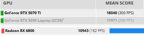

Reaktionen: qiller
Weiß gar nicht, ob in dem Startbildschirm RT schon eine Rolle spielt und ob das bei der RX 7600XT aktiv war. Habs gerade nochmal mit meiner RTX 3090 getestet und ohne RT hab ich im Benchmark auf jeden Fall ne höhere Auslastung der Grafikkarte. Wahrscheinlich sind die RT-Cores zu schwach und bremsen die Shader-Cores aus (FPS ist ja auch einiges niedriger).
Ja, ohne RT und mit FSR-perf. taktet die GPU höher, .. hat dann wohl weniger Bottleneck.
Hatte zusätzlich noch von Ultra auf High runtergestellt, man weiss ja nie wie die olle RDNA2 so limitiert ist.

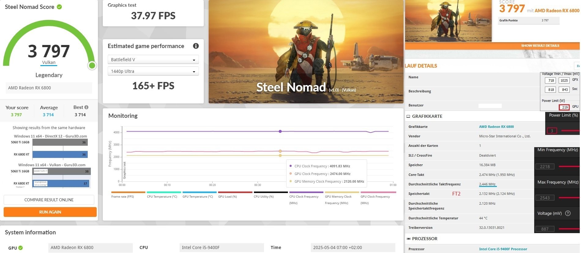

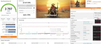

hmm, der Takt wäre damit so hoch wie im SteelNomad
evtl. wäre ein Loop von 10x SN auch OKisch für ne Messung
(das tue ich aber meiner ollen WLP nicht mehr an)

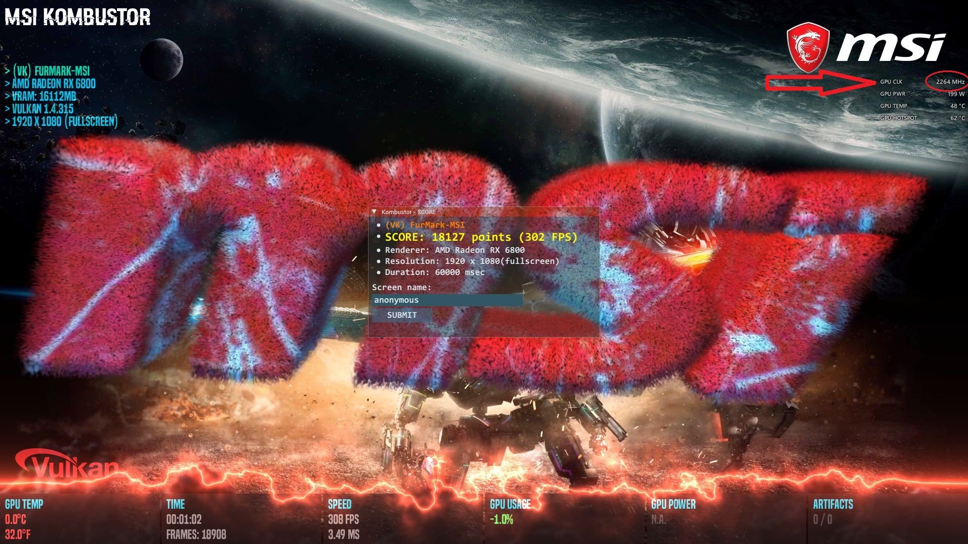

es ging ja ums Delta, was im PR höher war, auch als im Furmark, der halt nicht so hoch taktet siehe Anhang
(im PR ist der Takt fast 10% höher)
edit:
ein Gedanke zu dem Vgl., bei kurzen Messungen spielt das Gewicht der Graka ne große Rolle, ... may be,
ne 7600xt pulse wiegt nur halb soviel wie meine 6800 trio, d.h. die kleine Pulse würde viel schneller auf Temp.
kommen, was Du in Wukong gesehen hast
und meine 6800 wiegt nur halb soviel wie die großen Klopper 5080 Astral etc.
(die Großen sind also nicht ganz so einfach zu messen, da brauchts paar Minuten länger)

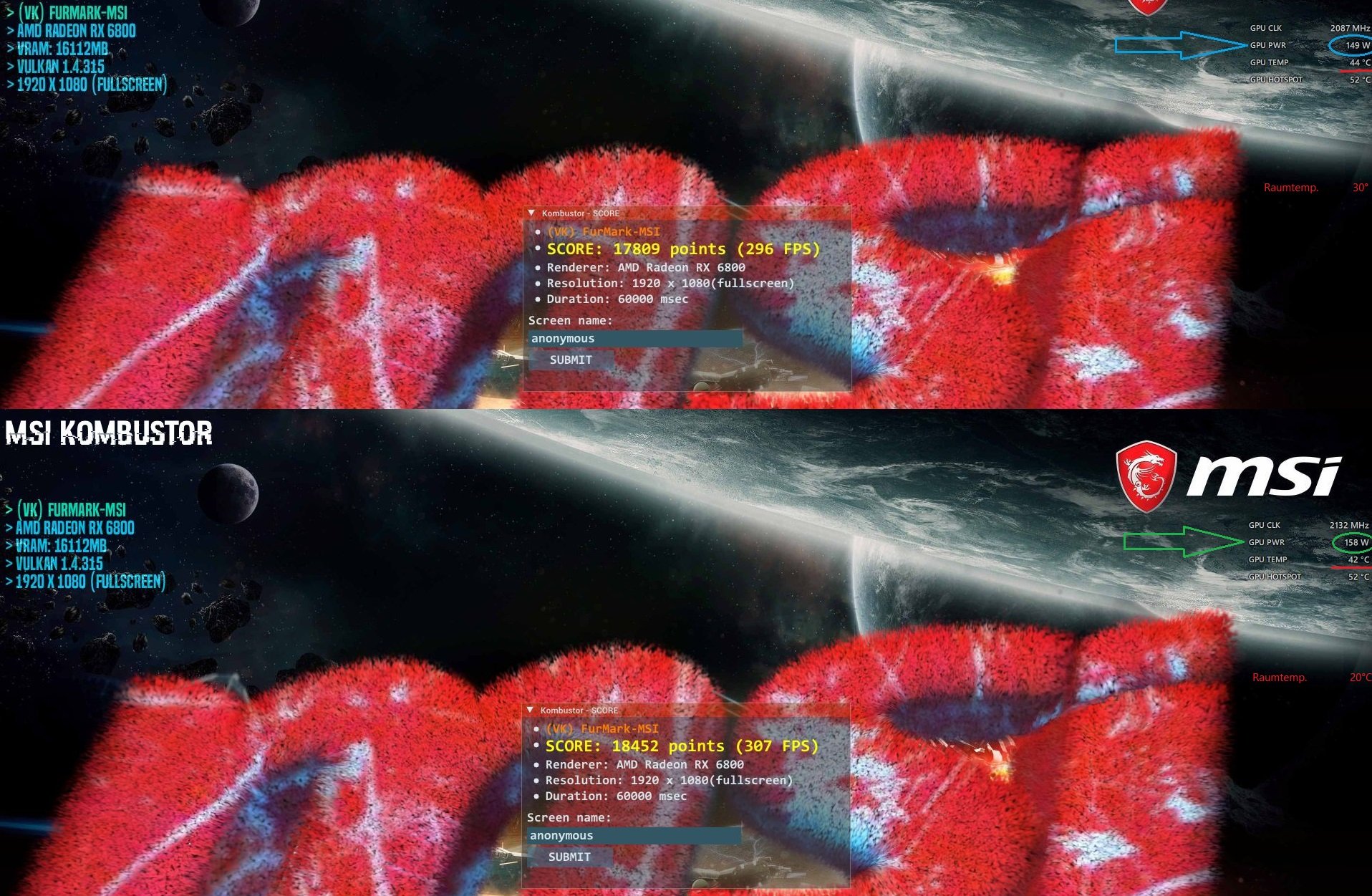

edit:
Bei meinem Furmark war Tesselation nur auf 8x, ... k.A. ob das den Score soo stark verbessert hat, neben UVen.
(oder die Ergebnisliste ist uralt !?, ggü. dem relativ neuem aktuellen Vulkantreiber)
edit2:
Verstehe eeh nicht wo die Fps beim Furmark herkommen, ... ein 2.Run mit 5fps weniger ist deutlich sparsamer
edit3:
evtl. gehts da eher um Vram-OCen und die Fehlerkorrektur, heute bei 20°C wars deutlich besser trotz 10W mehr
(Anhang3 mit 30°C bei 149W vs 20°C bei 158W, der Vram lief mit 2066MHz+FT)

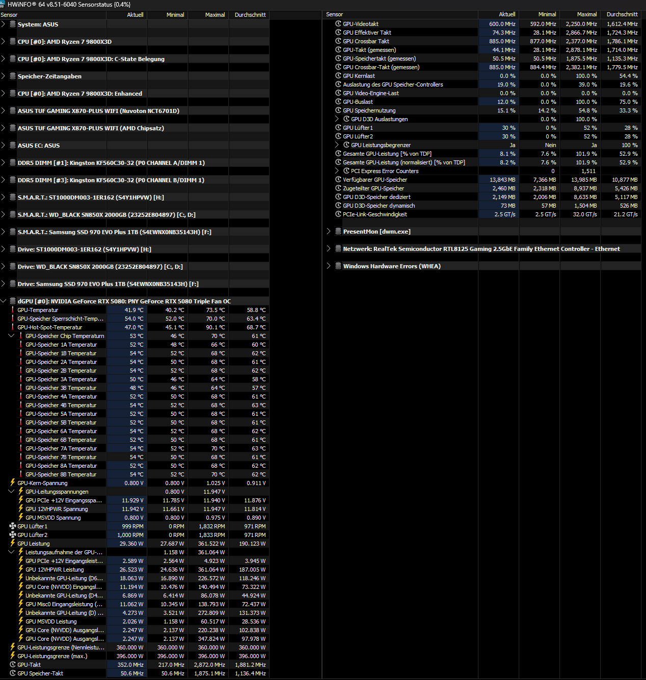

Also ich habe mal schnellgetestet, eigentlich dann alles im grünen Bereich mit ungefähr 14-17K Differenz, sofern die Werte mittlerweile akkurat sind und keine Fakenews mehr? Und dann kann man hoffen, dass PNY vielleicht doch ein PTM statt Müllpaste verbaut hat?
PNY 5080 OC, alles auf Stock, zum Test GTA5 Enhanced und das Menü von RE4 Chainsaw-Demo (ist zum "Kühlung-Benchen" noch da), Raumtemperatur ca. 25-26 Grad. Karte zog bei GTA5 Enhanced 315W, beim Menü von Chainsaw-Demo 360.
Und bei den Speicherchips sind alle einzeln, welche befinden sich wo? Aufgrund der Temperaturen würde ich sagen, 3A und 3B befinden sich an der zur Gehäusetür zugewandten Seite.
3A und 3B muss dann ein Speicherchip sein.
Reaktionen: GerryB

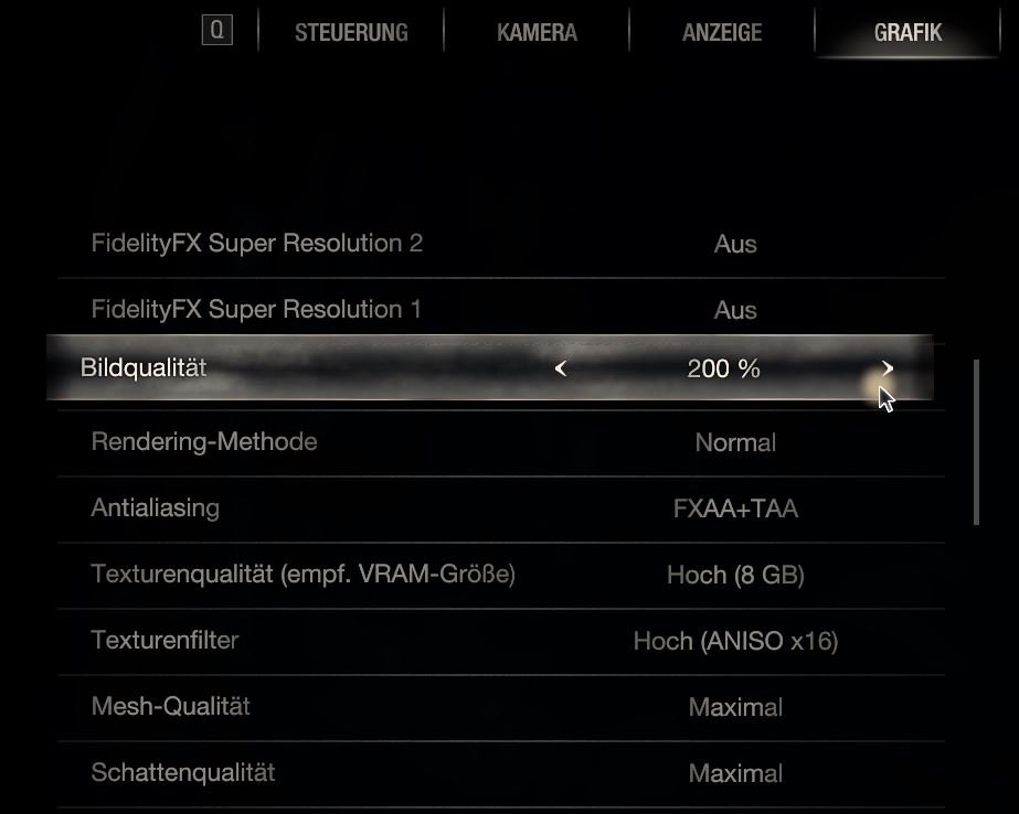

Hab gerade mal geschaut, was evtl. in der RE4 Chainsaw Demo mehr Watt verbraten könnte.
Da gibts nen Regler für 200% Bildqualität, vermutlich intern größere Resi.
Reaktionen: Banger
Und immer schön das Startmenü von der Demo nutzen, mit dem Waldweg im Hintergrund. Ingame frisst nicht soviel.
