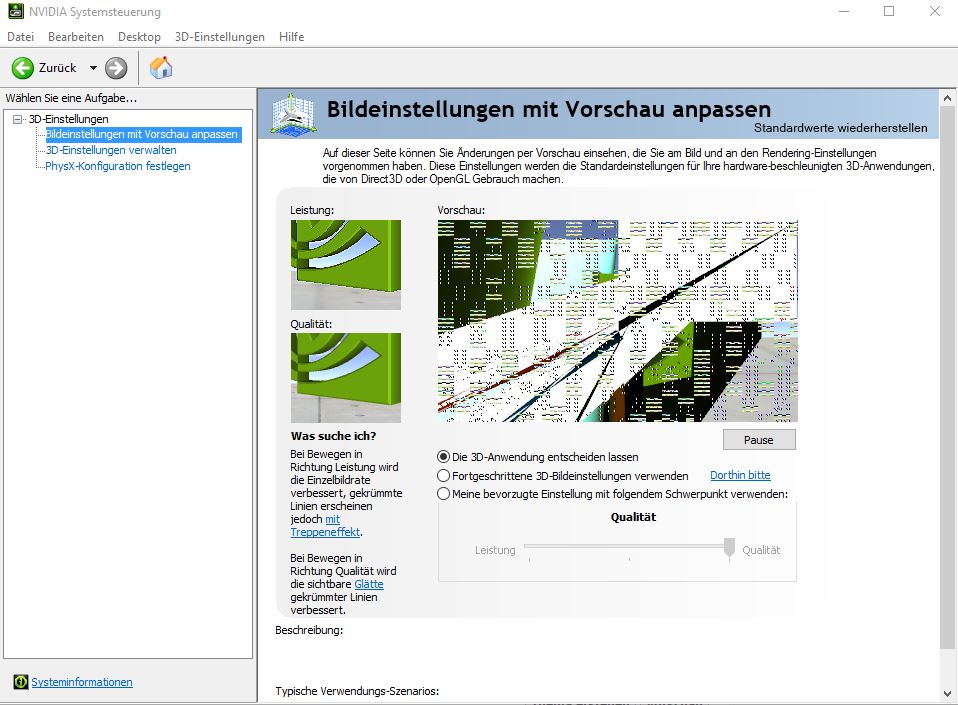

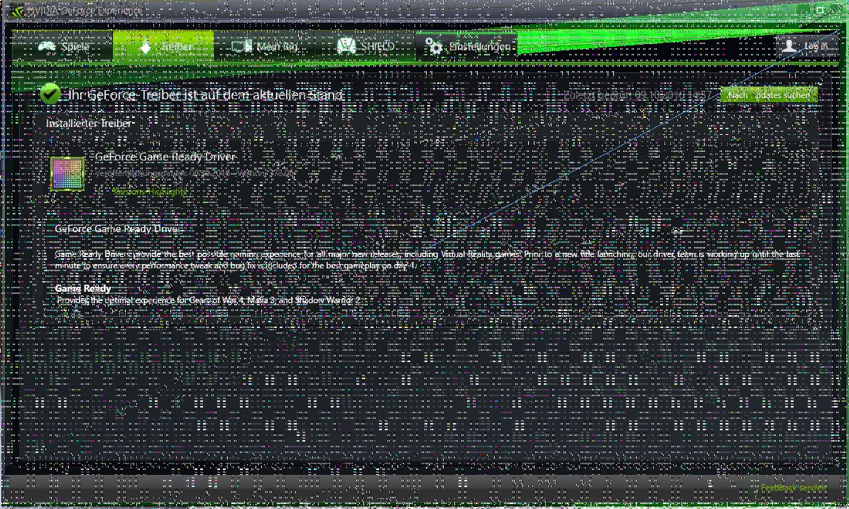

ich hab ein Grafik Problem, ist von heute auf morgen aufgetaucht.
Suche nach einer Lösung find aber keine , bin am Verzweifeln helft mir bitte.
Grafikkarte Nvidia GeForce GT 720M
Im Anhang die Bilder vom Fehler.
Mfg Skipp

Schaut für mich nach RAM Fehler aus.
Wie alt ist die Karte, wurde etwas übertaktet?
Ist evtl. etwas mit der Kühlung passiert?
Hast du einen Externen Monitor zum Testen?
Falls der Monitor die gleichen Fehler hat, ist die Grafikkarte über´n Jordan, falls nicht, evtl. das Flexbandkabel zum Bildschirm defekt.
Da von Nvidia das restliche Fenster sauber dargestellt wurde bis auf den Vorschaubereich, kann man den Monitor ausschließen.
Entweder Probleme mit dem Treiber (neueste Version drauf?) oder der Chip hat einen weg. Ich würde jedoch zuerst jede Software ausschließen bevor ich an die Hardware denke.

Falls der Fehler weiterhin besteht, würde ich erwägen den Grafiktreiber mit dem Tool DDU zu deinstallieren und nochmal frisch zu installieren.
Habe es gerade ausprobiert, der Fehler besteht weiterhin.
Den Grafiktreiber hab ich schon deinstalliert und den neusten installiert.
Alleine die Tatsache dass die Fehler im Screenshot zu sehen sind, schließt einen Monitor defekt aus.
Wurde sonst irgendwas am Notebook installiert/deinstalliert/verstellt/etc.?
Falls nicht, hat es wohl die Karte erwischt.
