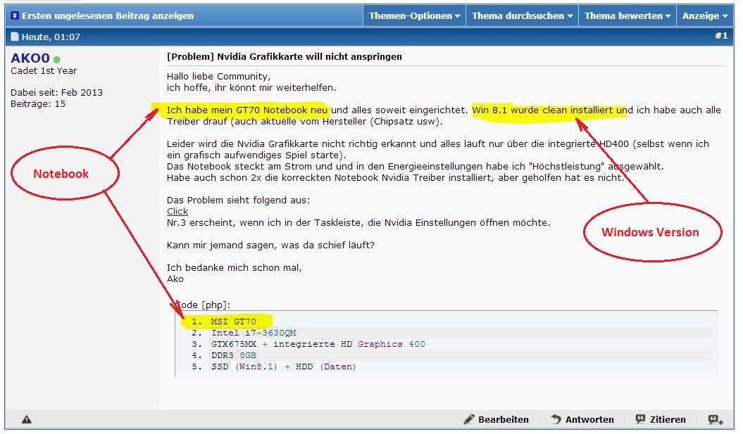

Hallo liebe Community,
ich hoffe, ihr könnt mir weiterhelfen.
Ich habe mein GT70 Notebook neu und alles soweit eingerichtet. Win 8.1 wurde clean installiert und ich habe auch alle Treiber drauf (auch aktuelle vom Hersteller (Chipsatz usw).
Leider wird die Nvidia Grafikkarte nicht richtig erkannt und alles läuft nur über die integrierte HD400 (selbst wenn ich ein grafisch aufwendiges Spiel starte).
Das Notebook steckt am Strom und und in den Energieeinstellungen habe ich "Höchstleistung" ausgewählt.
Habe auch schon 2x die korreckten Notebook Nvidia Treiber installiert, aber geholfen hat es nicht.
Das Problem sieht folgend aus:
Click
Nr.3 erscheint, wenn ich in der Taskleiste, die Nvidia Einstellungen öffnen möchte.
Kann mir jemand sagen, was da schief läuft?
Ich bedanke mich schon mal,
Ako
PHP:
MSI GT70
Intel i7-3630QM
GTX675MX + integrierte HD Graphics 400
DDR3 8GB
SSD (Win8.1) + HDD (Daten)

Über welches Notebook reden wir denn hier?
Ohne diese Info kann weder ich - noch HisN - der mir gerade meine Glaskugel geklaut hat - lol - stwas ausrichten.

Um welches Notebook und Windows-Version es sich handelt, habe ich doch in mein #1 Beitrag geschrieben:
