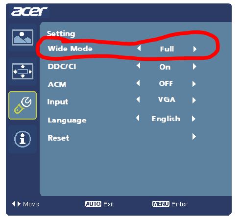

Wie das mit den "Bildverbesserungsfeatures" bei Acer umgesetzt ist, bzw. wo man die abschaltet musst du bitte deiner Anleitung entnehmen, ich habe noch keinen Acer in den Fingern gehabt. Schau bei der Gelegenheit auch treiberseitig, ob es da irgendwelche Einstellungen bzgl. Skalierung o.ä. gibt.
Schau mal hier:
Habe ich leider schon probiert. An Bildverbesserungsfeatures des Monitors scheint es auch nicht zu liegen. Habe jetzt mal ein DP (GraKa) zu VGA (Monitor) Kabel ausprobiert, hilft aber leider auch nicht.

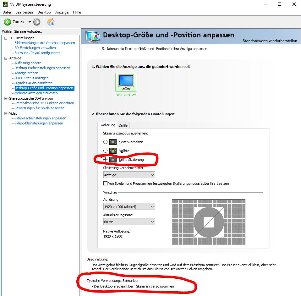

Hast du mal mit diesem Setting gespielt:

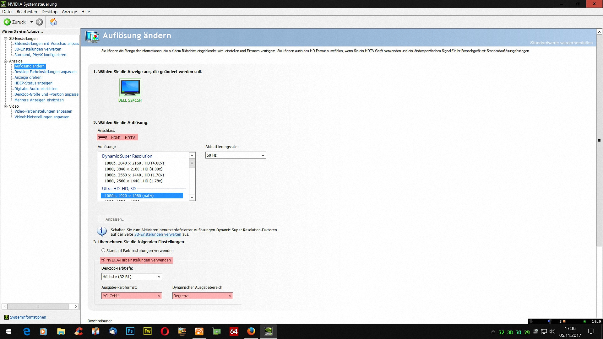

schuckid schrieb:
Monitore "verfuschen" das Bild, wenn sie insbesondere über HDMI die Videodaten zugespielt bekommen. Ich kenne das zumindest von Samsungbildschirmen. Bei Samung muss man den HDMI-Eingang dann expliziet als PC-Eingang benennen, dann ist das Bild wieder scharf. Dabei werden wohl die "Bildverbesserungsfeatures" abgeschaltet und der Video-Input 1:1 unverfälscht ausgegeben.
So ein Quatsch, ich habe auch einen Dell IPS Monitor mit HDMI Anschluss, das Bild ist gestochen scharf und die Farben sind Top, das ist gar nichts verwaschen oder verfuscht. Im Treiber von der Nvidia Systemsteuerung wird auch schon der Monitor so erkannt, als HDMI-HDTV.
Einzig was man immer machen muss, wenn man den Nvidia Treiber neu installiert hat ist, das man auf Nvidia Farbeinstellungen und dann auf RGB-Voll oder wie bei meinem Dell Monitor auf YCbCr444-Begrenzt stellt [beide Einstellungen machen bei meinem Monitor keinen Unterschied was die Farben und den Schwarzwert betrifft!]. Denn wenn man den Nvidia Treiber neu installiert, ist dieser immer auf Standard eingestellt und dann ist das Bild ohne Farbbrillianz und wirkt durch den Grauschleier unscharf!
Screen:
