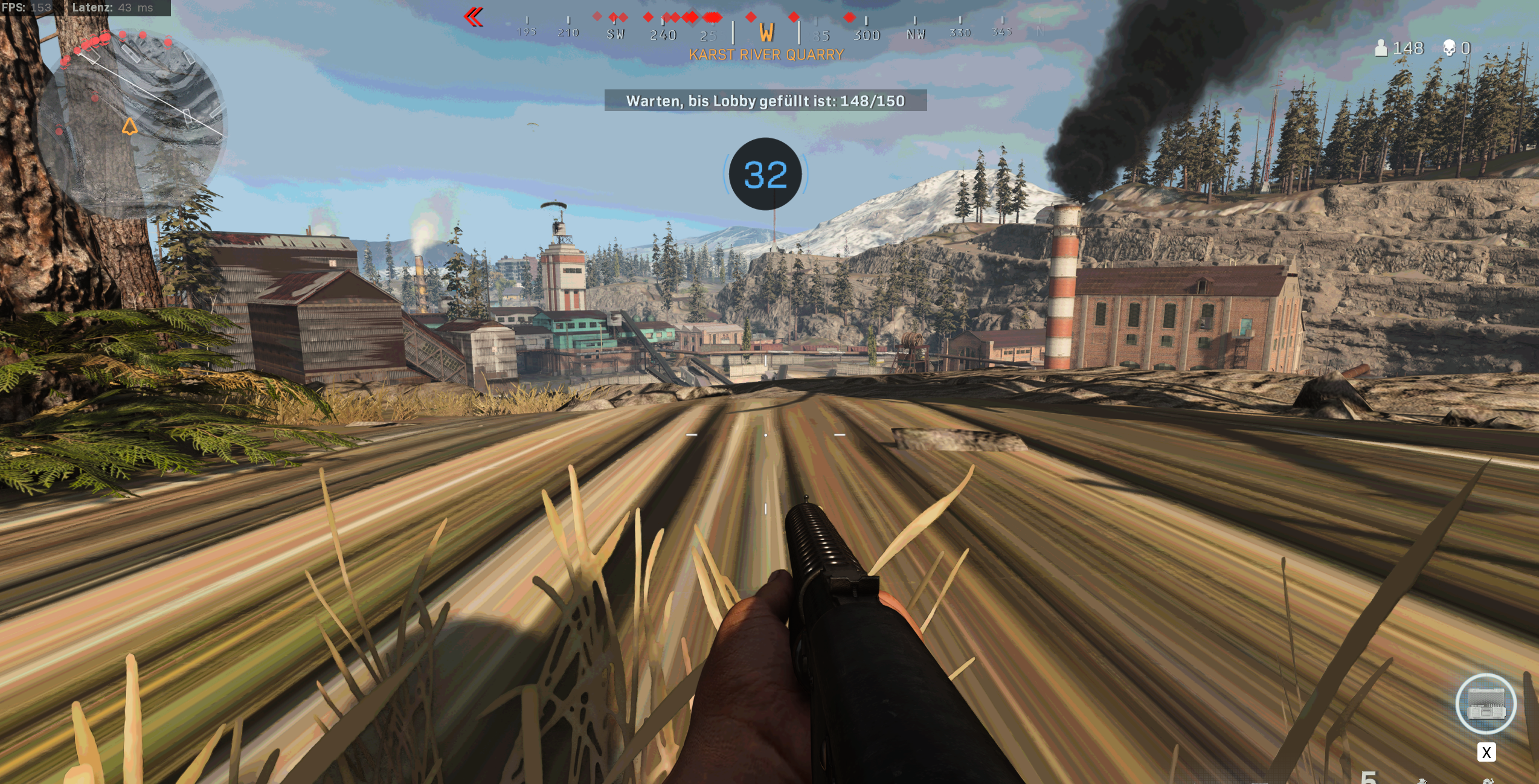

Hat jemand sonst solche Fehler / geflacker sobald man Nvidia-Image-Sharpening einschaltet .. ?!
Win wurde neulich sauber installiert .. hatte ich aber auch mit dem alten System - doch jetzt will ich es angehen :/
Ich wollte nachschärfen weil mir die Texturen hier und da mega matschig vorkommen..
Ok. Bin nicht allein xD
Jemand eine Idee?
ich hab genau das gleiche Problem. Richtig nervig, so kann ich die Funktion nicht gebrauchen in Warzone.
wollte gerade ein neuen thread wegen genau dem selben thema aufmachen xD
so nervig jeder kann es einstellen nur ich nicht bei mir ist dann das ganze bild auch so kriselig speziel bei spiegelungen oder bei schatten
ich sehe auch immer bei allen das sie es ingame über das experience menü machen aber da ich kein freund bin habe ich das nicht installiert sondern mache das über den treiber bze habe es probiert aber das macht doch kein unterschied oder?
habe schärfen auf 0.01% gestellt und sofort aslles krieselig und körnung ignorieren birngt auch nix bzw macht es nicht besser habe es in 5% abständen probiert
Wollte auch gerade einen Thread aufmachen aufgrund der Problematik.
Wenn ich Sharpening in den Treiber Einstellungen von Nvidia aktiviere habe ich eine Party auf Artefakten, Glitches und verschieden farbigen Blendeffekten ingame. Bin kein Freund des Overlays also bleibt mir nur der Weg, die Warzone etwas sichtbarer zu machen.
Gibt es tatsächlich User bei denen das über das Nvida Control Center nicht zu diesem Grafikchaos führt?
