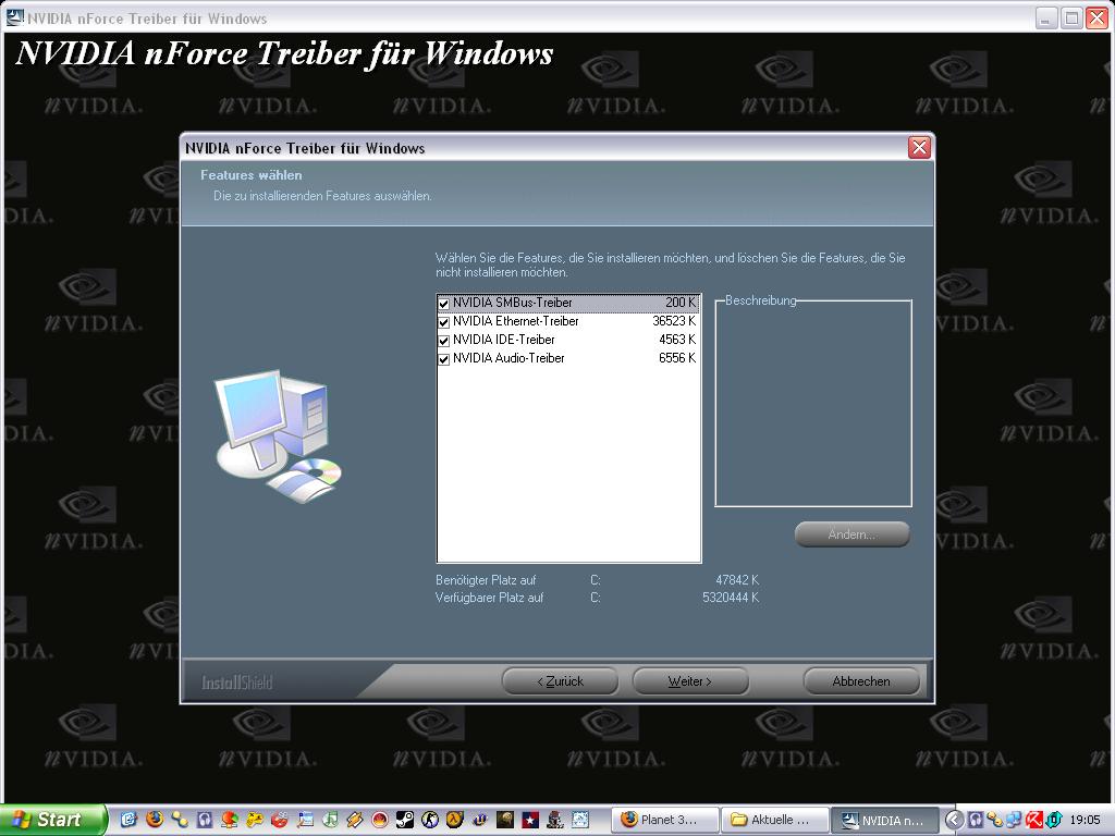

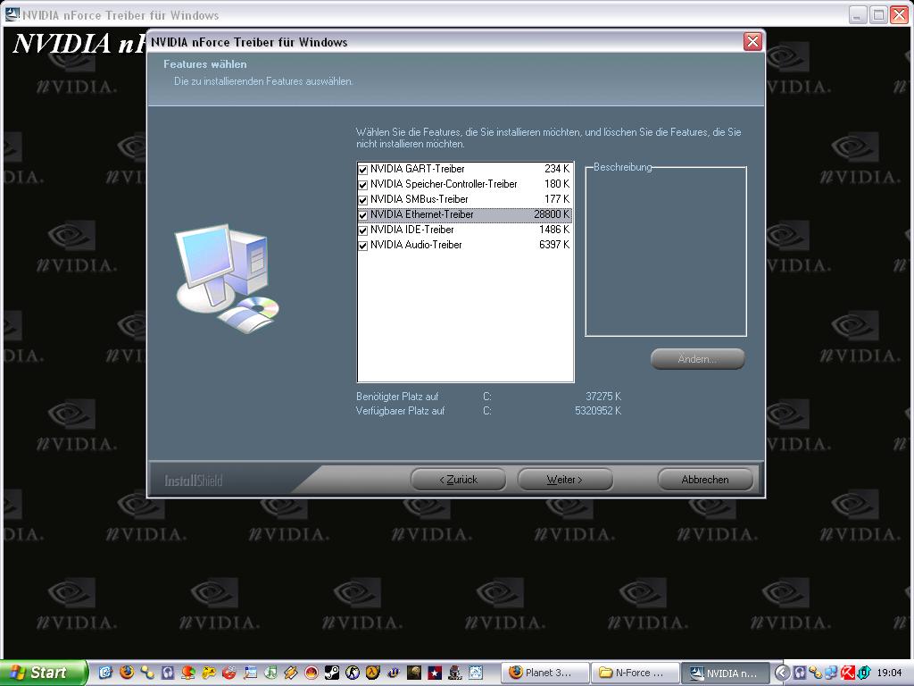

Ich würde gerne in Erfahrung bringen, ob es nicht möglich wäre die Treiber des 6.53 mit dem des 5.10 zu kombinieren um jeweils das beste Ergebniss zu erhalten ? Ich habe mir das so vorgestellt, dass ich zunächst die neuen treiberteile des 6.53 und anschliessend die zwei fehlenden Treiber vom 5.10 :o

Den Speichercontrollertreiber benätigst du beim nForce3 bzw. nForce4 nicht, da ja der Speichercontroller in die CPU integriert ist, und nicht mehr wie üblich in die Northbridge.
Warum nVIDIA jedoch noch den GART Treiber herausgenommen hat, weiß ich auch nicht.
Weil der nForce4 bis jetzt ja nur mit PCI-Express zu haben war und da der GART-Treiber nicht nötig ist. ;)
Gruß
Berni
