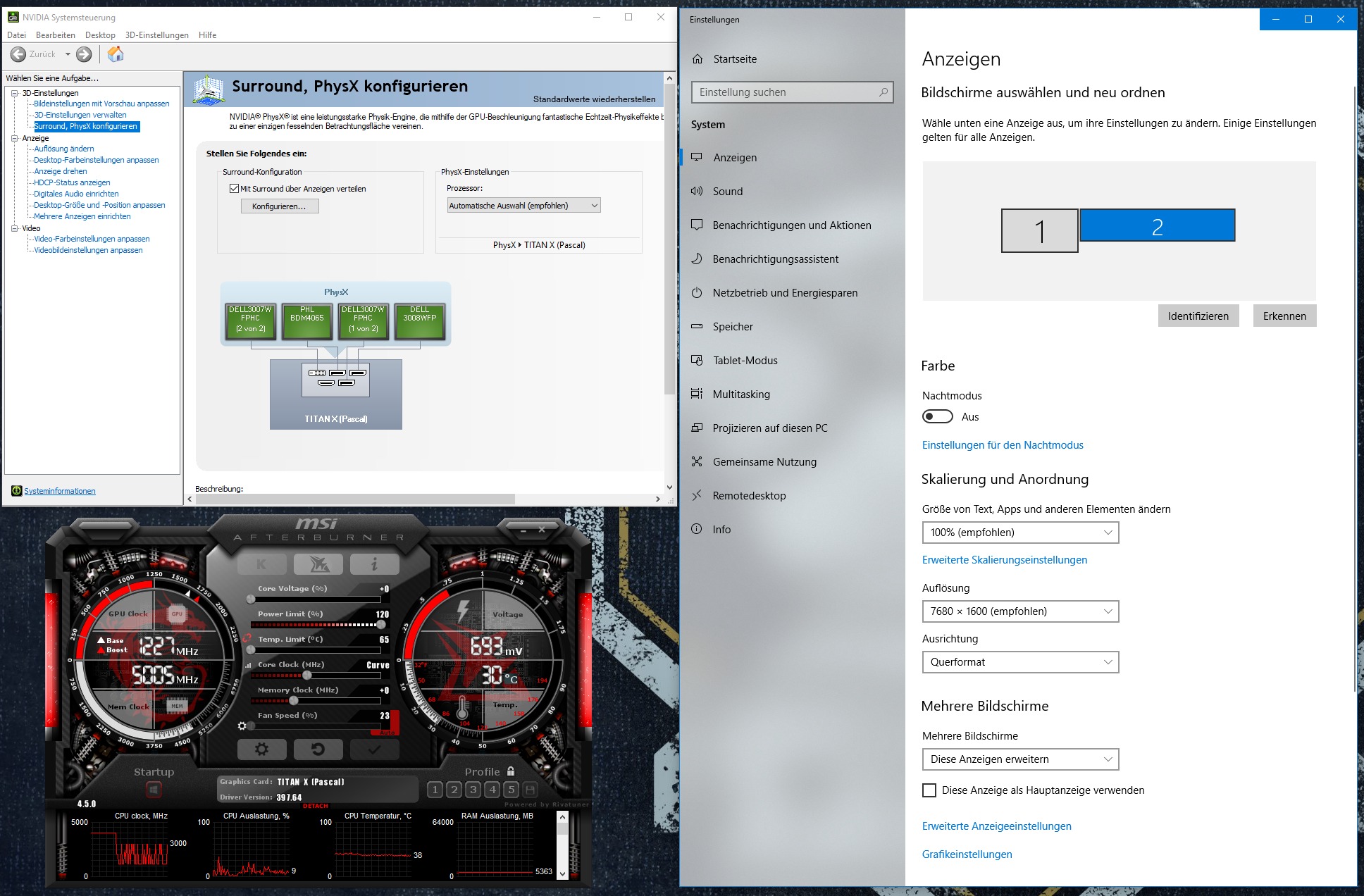

Jetzt habe ich versucht, über die Nvidia Funktion Surround die zwei 4k-Monitore auf 1x2 zu schalten mit einem Gesamtauflösung von 7680x2160.
Leider funktioniert das nur mit maximal 30 hz Bildwiederholfrequenz.

Ist jetzt wohl ne Frage ob Bezel Correction aktiv ist?
Ist ja auf dem Bild der Sourrund-Funktion zu sehen.

Ist deaktiviert. Ist offenbar in dem oberen Bild diese Funktion Ramen-Korrektur.
Damit hat das offenbar nichts zu tun, da die Rahmen-Korrektur deaktiviert ist.
