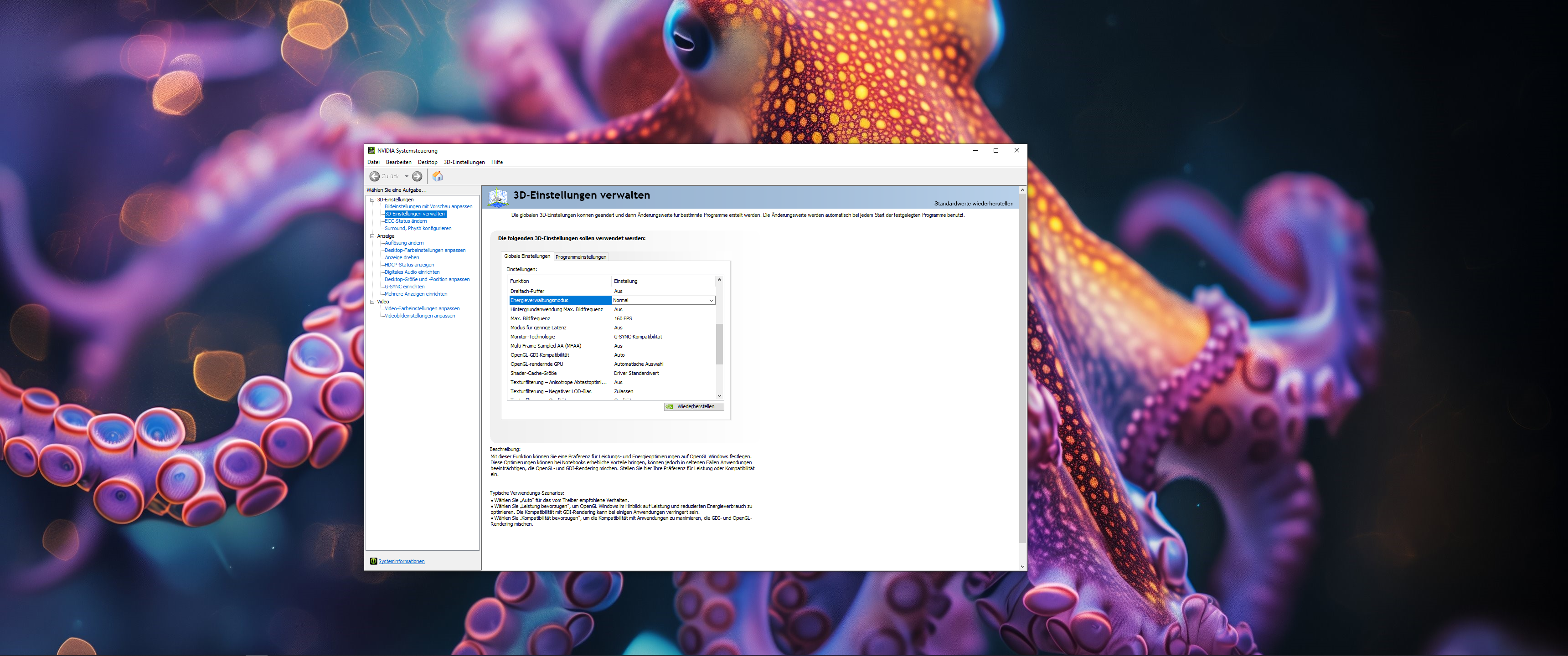

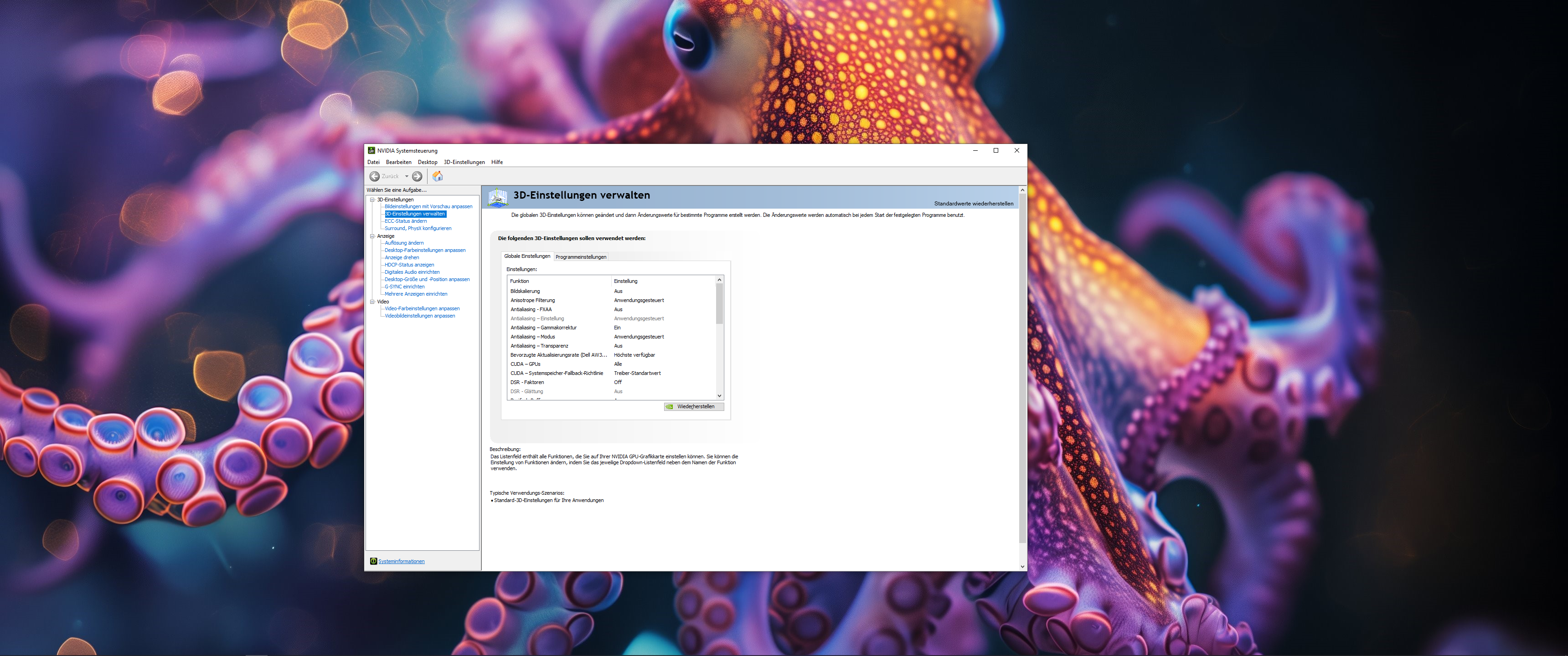

Moin Leute..
Bringt es was die Energieeinstellung von Normal auf Maximale Leistung bevorzugen einzustellen?
und sind irgendwelche Einstellungen dort noch nicht optimal um die best möglichste Grafik Qualität zu gewährleisten?
Vielen Dank schon mal..
MFG FromHell

Alles auf Standard lassen und Grafikeinstellungen in Game einstellen,
damit fährst du letztendlich am besten.
Energieoptionen würde ich auch nicht änderen.
Diese bringt auch unter Windows nicht mehr Performance aber mehr Verbrauch.

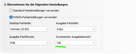

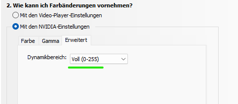

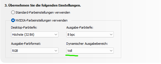

Wenn du einen PC-Monitor nutzt, stell den dynamischen Ausgabebereich auf Full RGB,
auch unter Video.
Das betrifft nur wenn per HDMI angeschlossen.

Modus für geringe Latenz steht hier auf Ultra.
Für G-Sync habe ich die Vertikale Synchronisierung im Treiber an,und im Spiel aus.
Max.Bildfrequenz des Monitors 3 Fps drunter gesetzt.
Auf 162 hier bei einem 165 Monitor.
Eigentlich ist der Treiber vorrangig und je nachdem was du hier einstellst, kann es sein, dass die Einstellung im Spiel keine Auswirkung hat.
Das greift zum Beispiel bei Vsync
Auf der anderen Seite ist die Textur Filterung nochmal nachrangig davon, welche Texturen das Spiel lädt. Hier bringt "hohe Qualität " noch mal eine Verbesserung, wobei man das mit der Lupe suchen muss.
Umgebungsverdeckung schalte ich noch ein, wobei das nur bei Spielen greift für die im Treiber ein Eintrag hinterlegt ist und ob NVIDIA noch viele Spiele damit optimiert, weiß ich nicht.
