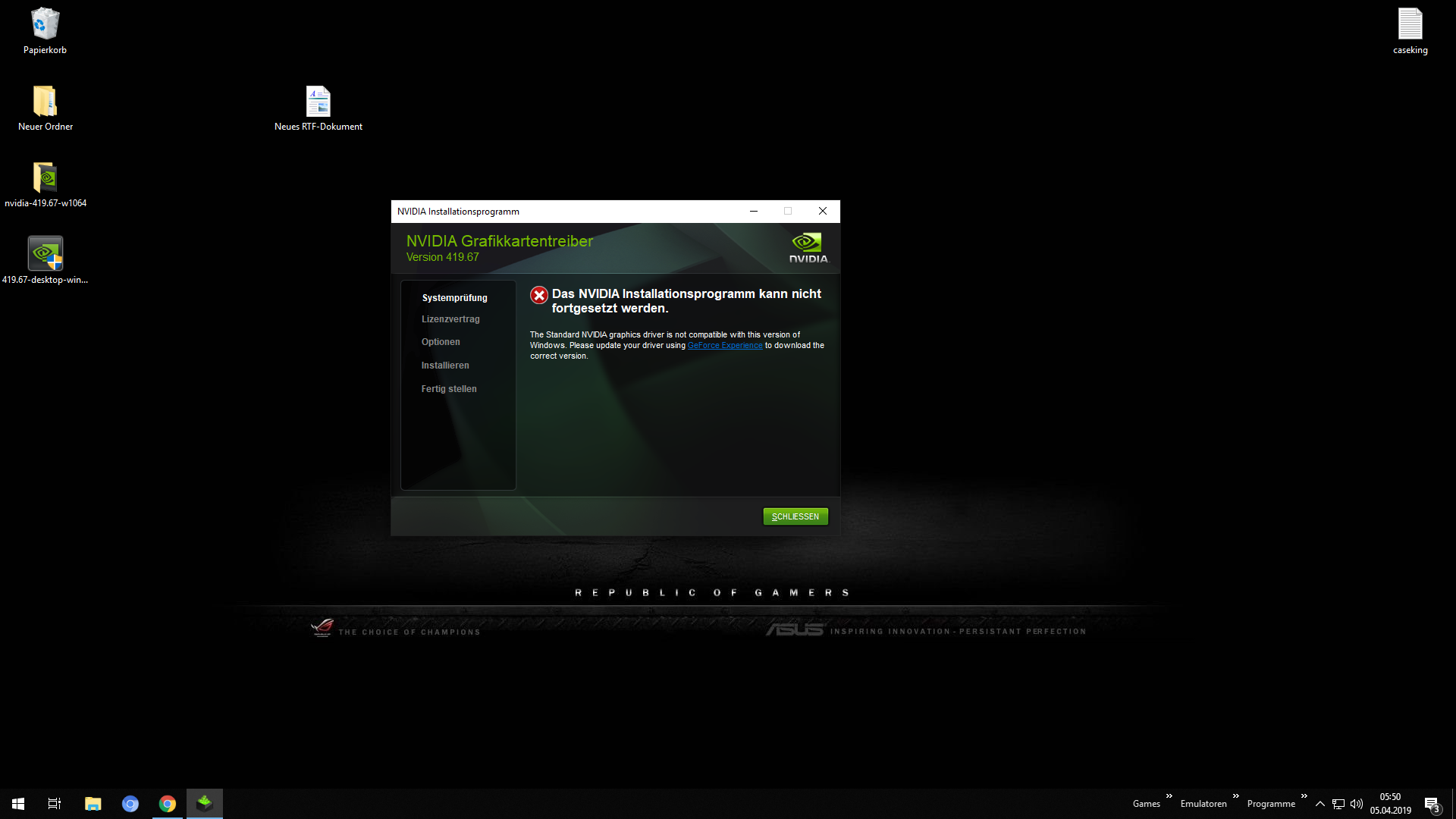

Meine Nvidia
MSI RTX 2070 Armor lässt den grafikktreiber NICHT MEHR installieren.
BITTE gut lesen bevor antworten kommen denn
DEN ich frage mich wie kann das zuvor funktioniert haben und plötzlich nach Win installation nicht mehr ?
ich hab schon folgende probiert :
1. win 10 64 bit neu installiert
2. Alle win update drauf aktuelle benutzte version:1809
3.Mit DDU deinstalliert neu installiert Gleicher fehlermeldung
4.Abgesicherten Modus gestartet um zu deinsallieren oder gegebenfalls neuinstallieren versucht nix wieder gleiche fehlermeldung
versteh das nicht
bevor ich win neu drauf gesetz habe
GING es noch!
( mit gleicher treiber gleicher win cd )
es handelt sich um win 10 64 bit
und treiber version: 419.67
sorry
Hier Fehlermeldung bei:
Systemkompatibilitäts Überprüfung
Das Nvidia Installationsprogramm kann nicht fortgesetzt werden.
This Standart Nvidia Graphics driver is not compatible with this version of Windows.
Please Update your driver using Geforce Experience to download the correct version.
Hab auch schon per Experience versucht treiber zu installieren NIX geht ?

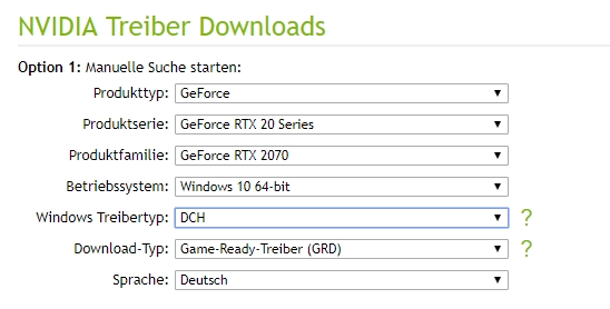

Könnte sein das du jetzt das neue Treiber Protokoll brauchst,
Microsoft hat das Treiber Model im Oktober 2018 geändert.
Auf das neue Treibermodell Windows Modern Drivers (vormals Universal Windows Drivers, kurz UWD)
Motorrad
John Sinclair
DANKE für eure hilfe ehrlich
denn den
DCH Treiber hab ich noch nicht versucht gehapt :D
DAS WARS
DANKE an alle die mir helfen wollten thema durch..
Eine Frage hätte ich noch was der unterschied zwischen
DCH und normale treiber ?
Bekomm ich unterschied beim gaiming ?
Reaktionen: BioFarmer und John Sinclair
Soweit ich weis dürfte es kein gravierenden Unterschied geben.
Nein, bisher ist kein Performance Unterschied bekannt. Allerdings musst du dir das NVidia Panel aus dem Windows Store runterladen, das ist da nicht mehr bei
